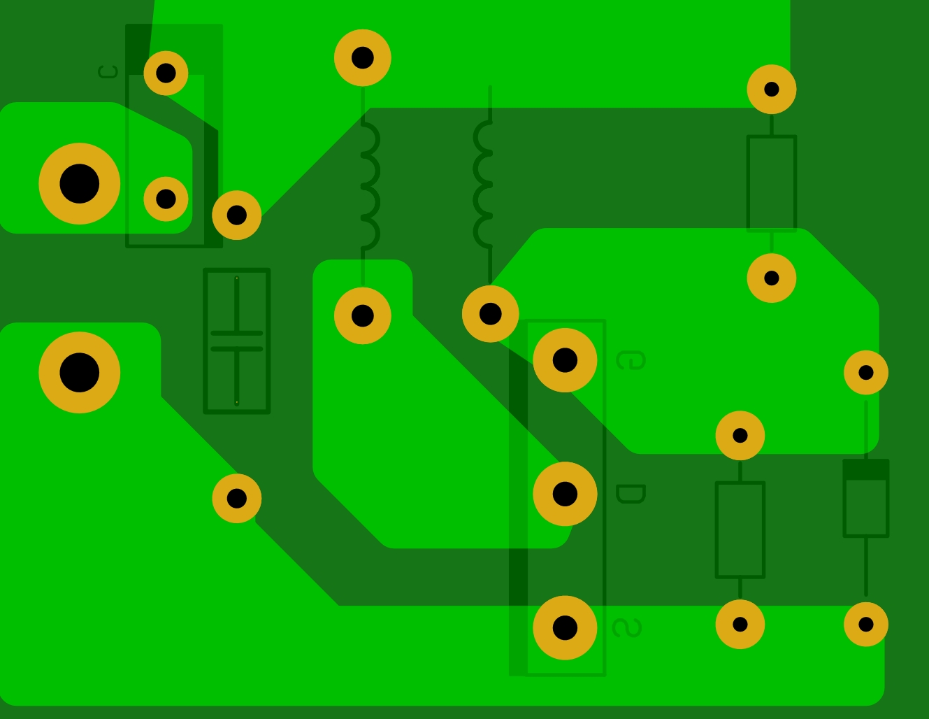

 Заголовок сообщения: Помогите разобраться с транзистором (пол года не могу собрат
СообщениеДобавлено: Пн июл 29, 2019 22:47:22
Зарегистрирован: Пн июл 29, 2019 22:18:17
Помогите разобраться с транзистором (пол года не могу собрать)
Добрый вечер. Пытаюсь уже пол года собрать генератор Качера-Бровина. По этой схеме(взял видео с ютуба )https://www.youtube.com/channel/UC6tC6Qzy5Z2HCCKjqnfME3Q. Если разобрался как фотки кидать то вот они Изображение,или приложил к посту
Помогите разобраться с транзистором (пол года не могу собрать) Самоделки, Качер Бровина, Полевой транзистор
Характеристики первичной катушки 5 ветков медной проволоки диаметром 4мм, вторичная катушка 0.23 диаметром медной проволоки 2173 ветков. И есть еще одна катушка по той же схеме работает Характеристики первичной катушки 5 ветков медной проволоки диаметром 4мм,вторичная катушка 0.23 диаметром медной проволоки 1521 ветков. Если на видио длина разряда 5-10 см, то у меня выходит 3-5.
Все элементы схеме не раз менял. Есть предположение что это из за транзистора IRFP460,сейчас объясню почему я так подумал и именно на этот вопрос я бы хотел получить ответ. В характеристиках IRFP460MOSFET Сопротивление сток-исток открытого транзистора (Rds): 0.27 Ohm, но когда я прозвонкой его меряю при ОТКРЫТОМ затворе на мультиметре пишет значение 80. Мне это стало подозрительно и я тем же методом прозвонил транзистор BUZ90 MOSFET там характеристики такие Сопротивление сток-исток открытого транзистора (Rds): 1.6 Ohm,но при этом при прозвонке на мультиметре значение 160. У меня вопрос это IRFP460( не одну штуку и все такие же показание дают ) мне продали не исправным или я что то не правильно делаю ???
Если есть идеи еще почему у меня не корректно работает прибор очень буду вам благодарен .

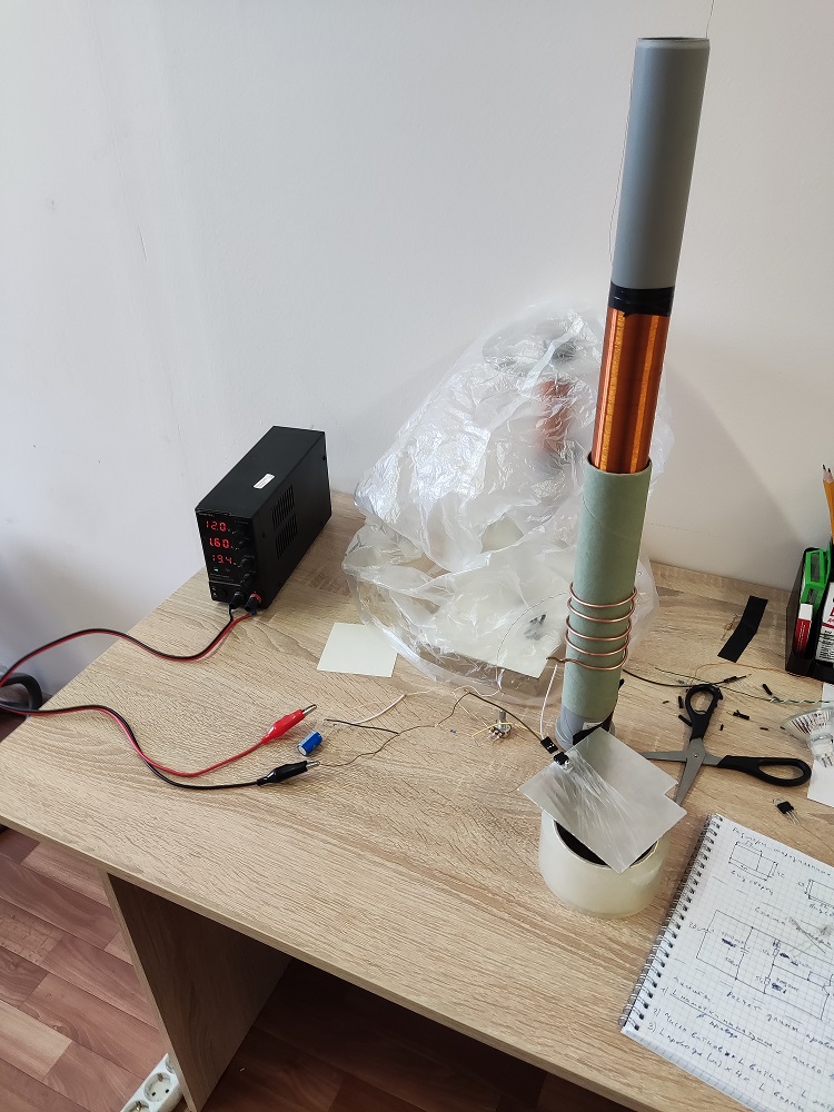

 Заголовок сообщения: Re: Качер и опыты с качером
СообщениеДобавлено: Ср июн 08, 2022 16:41:17
Зарегистрирован: Ср июн 08, 2022 16:27:48
Сообщений: 4
Здравствуйте.
Собрал качер вот по этой схеме.
Транзистор взял tip122.
Вроде работает, но эффект очень маленький, только когда ножкой светодиода коснуться.
СообщениеДобавлено: Чт июн 09, 2022 10:29:13
Сообщений: 4
Перемотал первичку и заработало))
СообщениеДобавлено: Пт июн 10, 2022 13:45:49
Сообщений: 4
Сделал сверху алюминиевый круг к свободному выводу вторички. Вроде лампа стала подальше загораться. Какой лучше формы сделать круг для большего дальнодействия? Сплошным внутри или полым?
