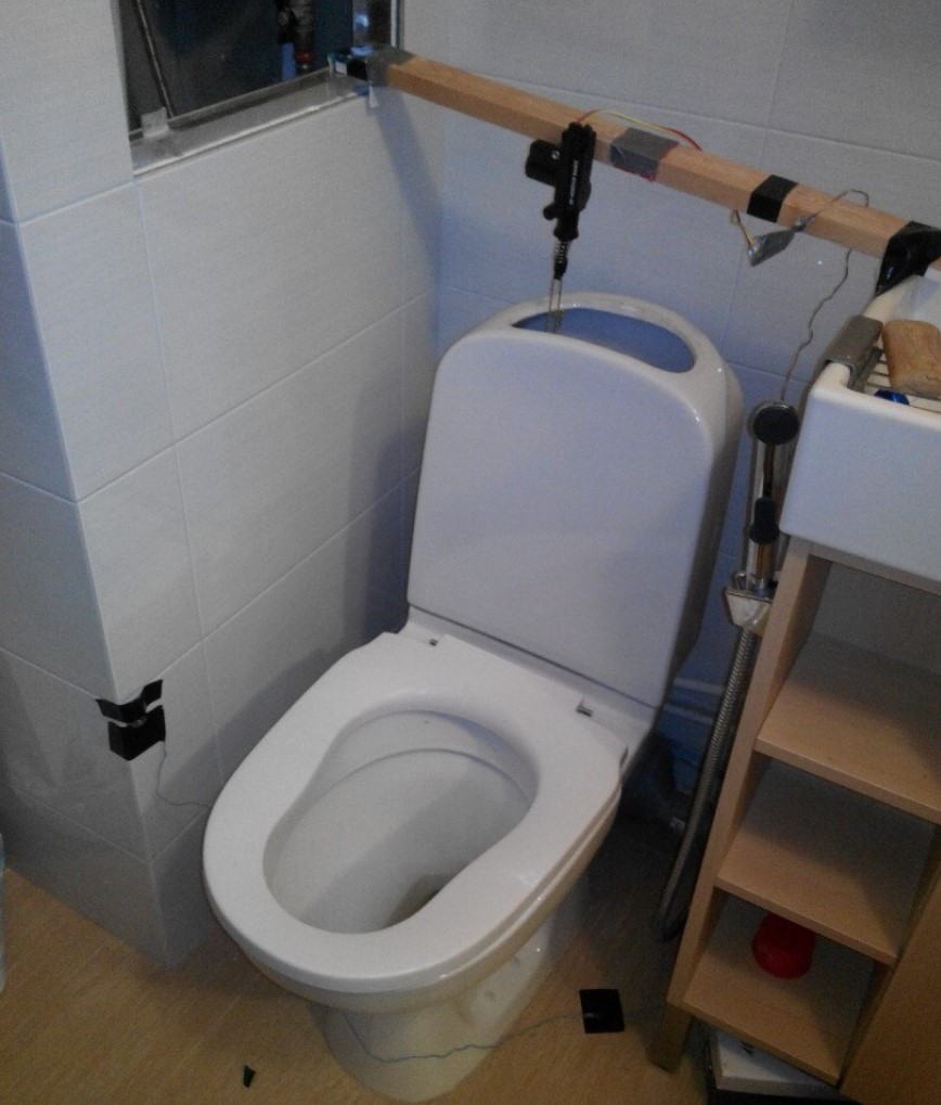

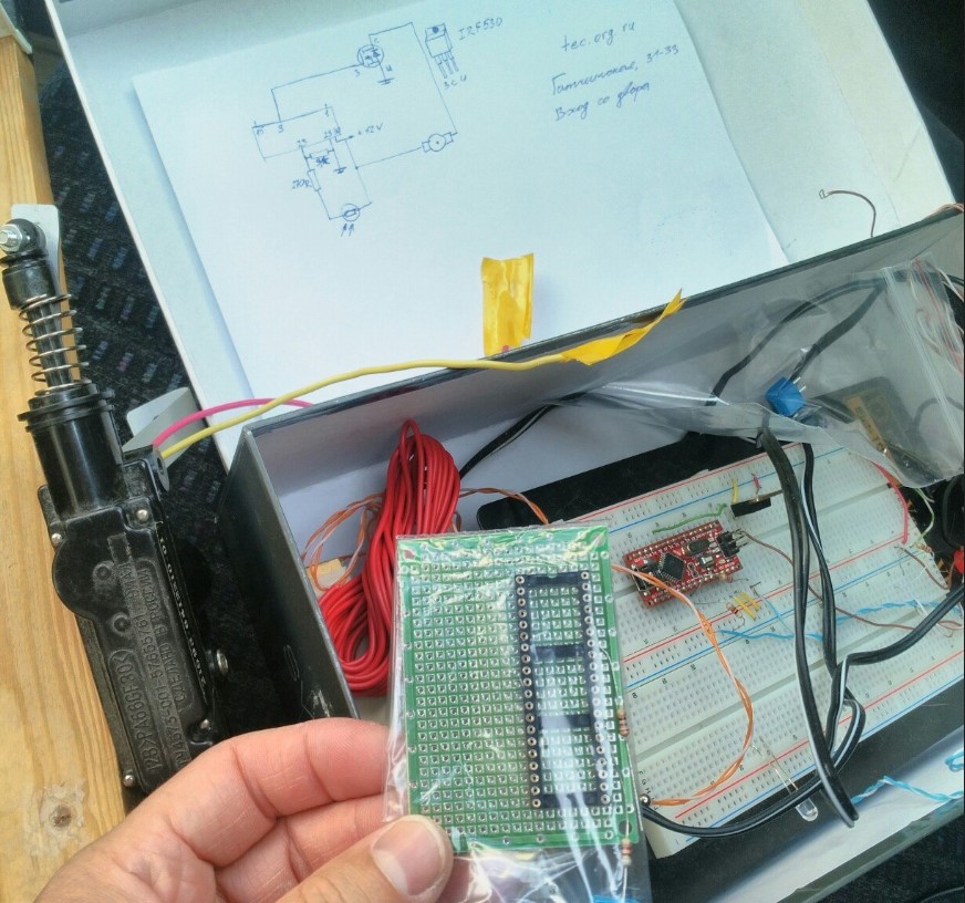

Хотелось бы узнать, удалось ли в итоге реализовать автосмыв за котом. :)
А то тоже стоит такая же проблема. :)
И можно ли взглянуть на результаты? Заранее благодарю :)
Пару денежных бумажек превратилась в запрограммированный контроллер и монтажную плату с проводками. Не знаю как это всё произошло, я говорил только, а получил каким-то образом работающий прототип.
Комментарий к файлу: электрическая схема устройства для смыва унитаза за котами
Screenshot_79.jpg [9.4 KiB]
После этого при помощи паяющего товарища - в более-менее оконченный продукт.
Комментарий к файлу: монтажная плата, новая плата
Screenshot_80.jpg [184.96 KiB]
Комментарий к файлу: компактная реализация
Screenshot_81.jpg [199.7 KiB]
Как примерно это крепилось:
Комментарий к файлу: Не без геморроя. Все крышки убраны. Датчик и лампа реагируют на наличие тела кота.
Screenshot_82.jpg [141.39 KiB]

-=Vovka=- писал(а):
Конструкция облагорожена или так и есть?
Сунул плату с датчиком в пластмассовую банку из под кильки. Плата внутри закрыта, а в крышке в отверстие, куда просунул внатяг датчик наружу. Выходят пару проводов к "смывателю" и питанию. Фотографий нет. Можно считать, что конструкция так и есть, чуток облагорожена. Принципиально ничего не поменялось. Датчик света, лампа, привод.
