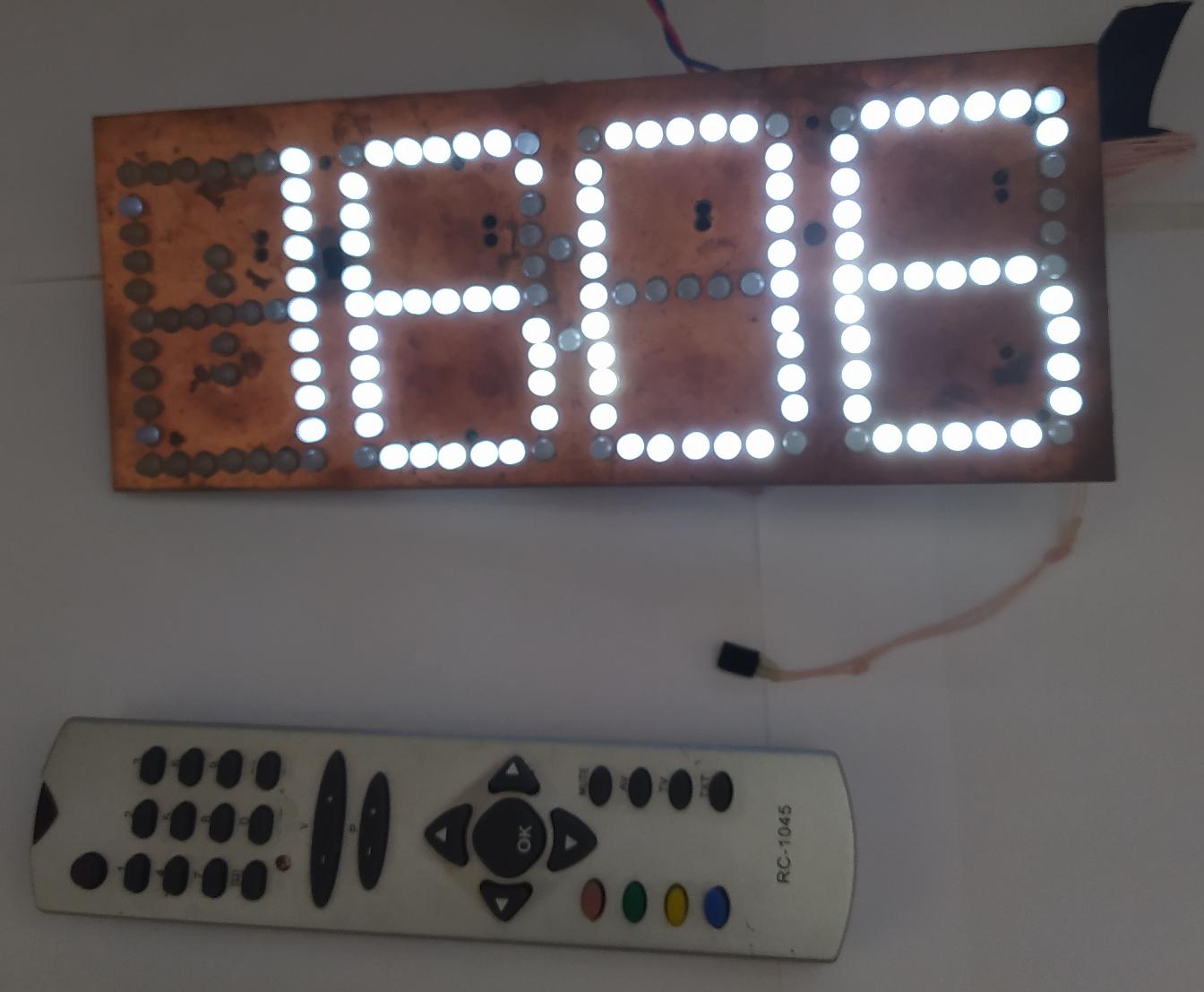

Всем привет. Я тоже решил выставить на всеобщий суд проект моих часов LED на микроконтроллере с оригинальным дизайном символов для цифр, в погашенном состоянии знакоместо выглядит как обычный 7-сегментный, в зажженном состоянии - как на растровой матрице 8х8 точек. При этом заложил кучу сервиса с учетом специфики учебных заведений, вот некоторые их них:
- показ с чередованием текущего времени, даты и месяца, четной и нечетной недели
- встроенное расписание звонков
- автоматический переход зимнее/летнее время
- коррекция времени раз в сутки, неделю и месяц (дает погрешность до 10 секунд в год при удачном подборе значений коррекций)
- управление от кнопок и/или пульта дистанционного управления на ИК лучах (протокол RC5)
- RTC часы с литиевой батарейкой
- самопальный сторожевой таймер для выработки сигнала сброса при зависании программы в микроконтроллере
В довесок предусмотрено и включение датчика температуры на DS18B20 но к сожалению нет времени добавить кусок программы для его обслуживания...

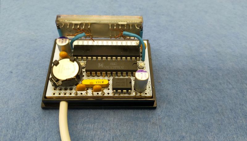

Часы на ИПВ72А-4/5х7Л
Лет наверно 7 назад были собраны и болтались на проводах. Спасибо товарищу из соседней темы готовых часов. Теперь и эти в корпусе :)
Функционал элементарный, время/дата. Питание от любого USB , потребление около 180 мА .
Живьём смотрятся бомбически конечно. 8)

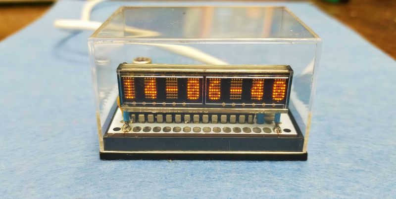

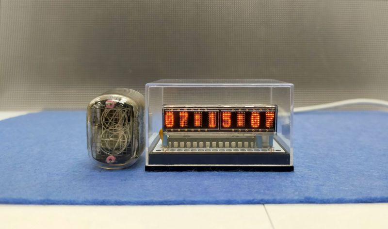

Ещё одни на матричных.
HP QDSP-2540
Схема отсюда viewtopic.php?p=731707#p731707

UPD: может кому ещё пригодится, в первоначально выложенной прошивке был только один вариант - мигающие точки. Я обратился к автору-форумчанину Microtech с просьбой сделать немигающие точки или что ещё лучше черточки. Автору респект и уважение, в просьбе не отказал и теперь часы не мельтишат. Изображение
С разрешения автора прикрепляю файл прошивки. Управление разделителями - замыкание выводов Атмеги 2 и 3 на землю
qdsp_clock_9_rc.hex [11.08 KiB]
