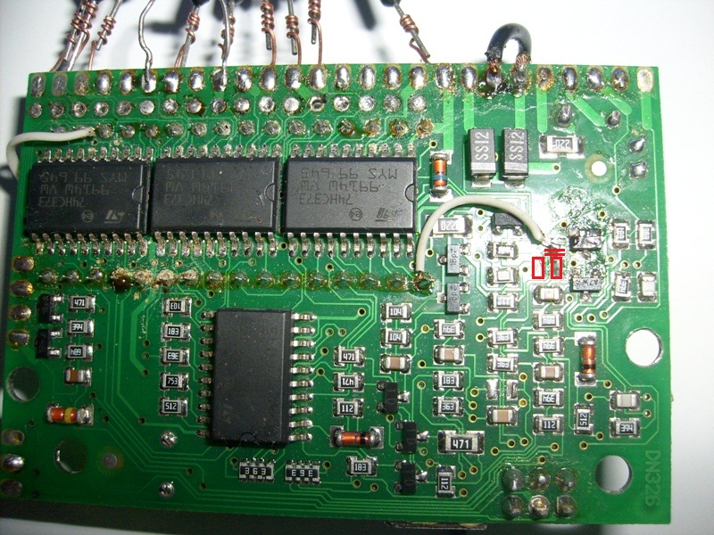

Понадобится плата АОН DN326
Какая-то микруха с окошечком, а именно 27С256 или 27С512
и 16 коммутационных диодов к примеру 1n4001, еще кнопки там всякие.
Общая примерная схема подключения
Из-за особенностей монтажа разводки платы DN326
плата подвергается минимальной переделке
    -при установке микросхемы 27С256, вывод 1 27С256 отгибаем в сторону (остается висеть в воздухе), вывод 21 А10 27С256 отгибаем в сторону, и паяем перемычку между выводом 21 А10 27С256 и выводом кроватки 3 А15 27С010.
    -при установке 27С512, отгинать ни чего не надо, просто вставить в кроватку
    -переделать цепь сброса, потребуется развернуть конденсатор С8 в сторону и припаять перемычку между С8 и выводом Q3 17 27С010
В архиве протеус, схема, схема платы DN326,
прошивки для 27С256, и для 27С512.
Внимание: прошивка 2_DN326.hex только для протеуса.
Питание на плату DN326 подавать на GND и +Ubat.

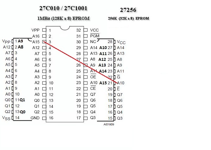

СпойлерПрошив прошивкой 2_DN326.hex, вставляю в кроватку, включаю питание - не работает.
Все, тупик, либо контроллер не тот, либо еще что.
Проанализировав разводку платы, оказалась что адресное пространство ПЗУ расположено не по тем адресам.
А теперь попробуйте представить такую картину: отогнув выводы А8 А9 А10 А11 А12 А13 А14 ПЗУ,
припаял проводки от А8 А9 А10 А11 (А12 А13 А14 сразу на массу посадил) к соответствующим адресным выходам панельки 27С010.
Подаю питание - не работает.
Опять тупик, трудность не разрешимая.
Что делать, все, в урну.
Опять давай я изучать схему, оказалось что еще поменяны местами выходы данных Q0 и Q2.
Отгибаю эти выводы, паяю проводки, меняю местами.
Подаю питание - адекватная реакция, пинцетом транзистор схемы сброса замкнул - заработала.
Жаль фото вот этой абракадабры с кучей проводов не сделал.
Дальше еще интересней было, создав новую карту памяти ПЗУ, я ручками переносил куски куда ПЗУ. Можете сравнить два файла 2_DN326.hex (это hex-файл, надо перевести в bin) и 27С512_binperecod.bin, если желаете.
Дальше еще интересней, надо было поменять местами в каждом байте два бита, естественно не ручками, ручками это просто не возможно сделать.
И да, тема называется "Что можно сделать со старого АОН", можно сделать - можно, если у вас проблема какая-то - то это ваша проблема. Тем более можно было помощи попросить, как к примеру здесь.
Я не прошу что-то повторять, аналоговая АТС постепенно отмерла и в загашнике скапливаются такого рода телефоны, с которых можно что-то делать или на свалку выбросить.
На очереди платы Venus1 и Venus3, Venus2 урезанная.
