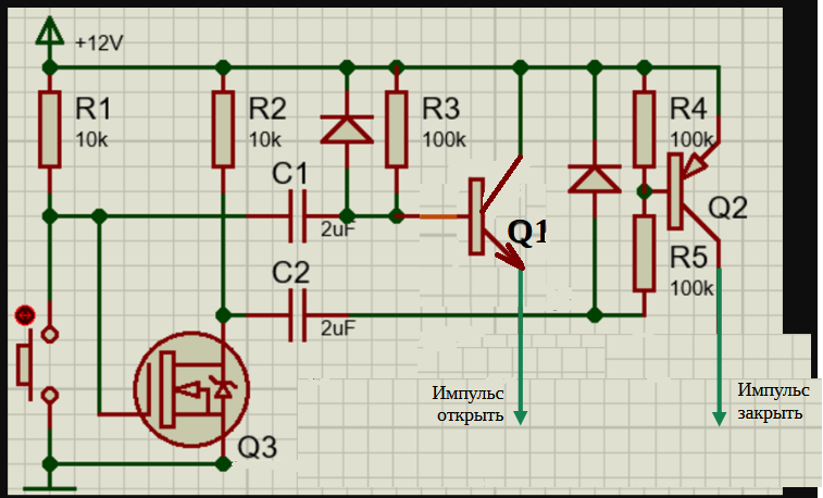

С фиксируемой кнопкой получается такая схема:
Добавлено after 4 minutes 16 seconds:
Q3- n-mosfet можно поставить любой (они в старых материнках водятся, в китайских БМСках и т.д.) можно поставить маломощный. если нету, то можно заменить на НПН немного изменив схему как и в случае с транзисторами Q1 и Q2. (Тут я сразу изобразил как на мосфете и как на биполяре делать т.к. добыть p-mosfet немного труднее.)

Спасибо огромное за схему и за веру в мои познания в электронике. Все описанное по q1 и q2 для меня темный лес. В тупик ставит одна схема и Ваш комментарий "тут я изобразил как на мосфете и биполяре..."
Можно Вас попросить схему сделать доступной для обычного сборщика. "Эникейщика" .
По возможности со всеми обозначениями. Ибо любой "заменитель" я ищу в гугле типа "аналог КУ202Н" и не более того.

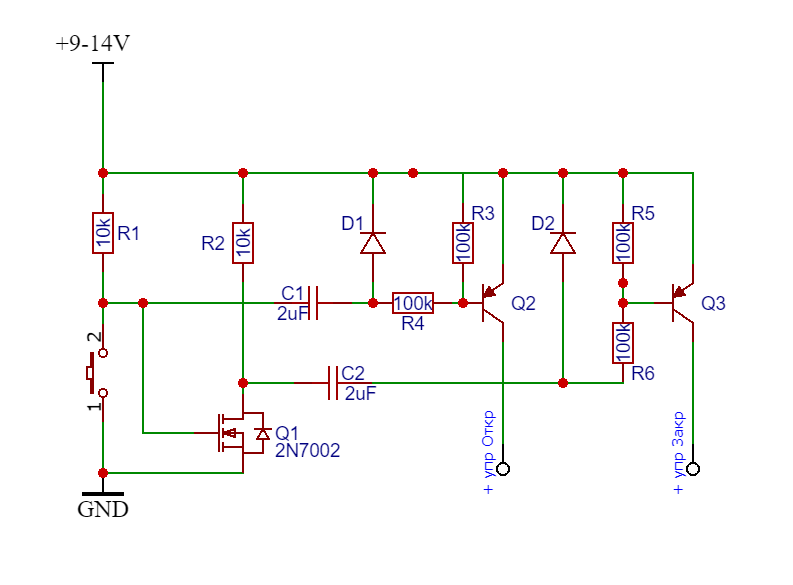

Комментарий к файлу: Я правильно понял?

Схему понял не совсем правильно: эти 2 плеча (всё что правее конденсаторов) абсолютно идентичны - ты можешь собрать как на схеме с мосфетом (R3,Q1 продублировать вправо), так и на ПНП - убрав R3,Q1, и заменив их копией куска R4,R5,Q2.
Добавлено after 56 seconds:
подключение выходов правильно, вместо ламп, к коллекторам (стокам) транзисторов.

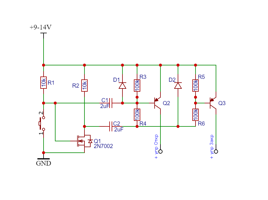

Проверьте пожалуйста схемку, правильно я понял и начертил. Спасибо.

R4 к чужому каналу зацепил... в остальном всё верно
Исправил R4 , теперь верно?
Транзисторы КТ209
диоды 1N5820
Транзистор N-MOSFET IRF7476TR
Эти компоненты подойдут?

теперь правильно.
про кт209 не знаю, зависит от буквы - там есть варианты с коэффициентом усиления от 12 всего...
пробуй, если работать не захочет - резисторы R4, R6 подубавим...
irf7476 не пойдёт - мало напряжение исток-сток, всего 12V, а в машине 14... а вот указанный на схеме 2n7002 вполне бы подошел...
диод любой подойдёт

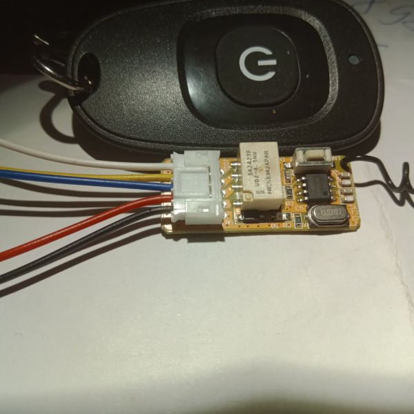

Здравствуйте.Купил на али радио кнопку.Может кто подскажет,наведёт на правильный путь.
Сейчас работает: Желтый белый всегда замкнут,жёлтый синий всегда разомкнут.При нажатии-меняются местами-опускаю кнопку- возвращаются назад
Надо:Нажал - замкнул общий (желтый)провод с СИНИМ , отпустил - разомкнул,
нажал еще раз - замкнул общий (желтый)провод с БЕЛЫМ, отпустил - разомкнул и так по кругу
Подскажите пожалуйста,что перепаять(схемку) для моей хотелки.Это для нажатия кнопок на приборе дистанционно.Питание 3,7 вольт

... Подскажите пожалуйста,что перепаять(схемку) для моей хотелки...
Добавить делитель на 2 на триггере, выход триггер использовать для управления. Триггеру организовать предустановку в начальное состояние при подаче питания.
Короче, одной перепайкой тут не отделаешься.
