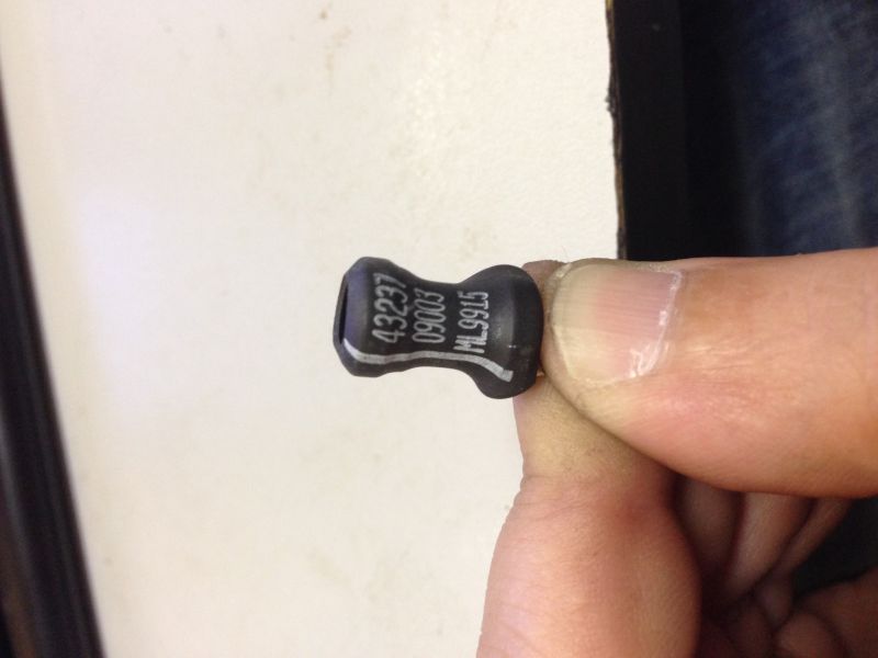

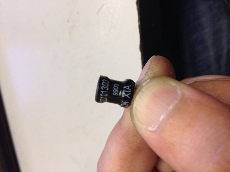

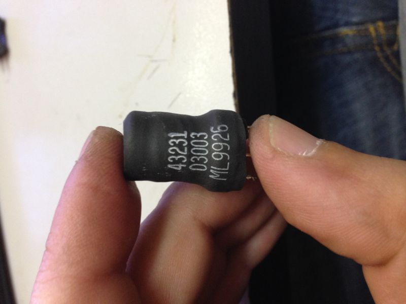

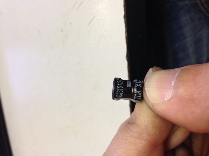

Комрады подскажите можно ли как-то не измеряя (по номеру и внешнему виду) определить что это за индуктивность?

странная маркировка, как будто для внутреннего пользования (типа "а что это за индуктивность, смотрите в перечне элементов к схеме данного изделия,где она стоит"). скорее всего без измерителя индуктивностей ни как
Я их из монитор повыпаевал с трубчатых пятнашек так что искать схемы я думаю без полезно
Да и измерять чем и как незнаю надо попробовать росчитать да и намотать

Dedevils писал(а):
Комрады подскажите можно ли как-то не измерений (по номеру и внешнему виду) определить что это за индуктивность?
Если у Вас такие проблемы достать дроссель,этот на фото(диаметр гантельки 8мм, длинна 9мм) заполняете виток к витку проводом, смотанным с дросселя энергосберигающей лампы 30-32Вт, до полного заполнения. Хотя, есть вероятность, что не потянет он по току :roll: .Но почему бы не попробовать :) ?

Зарегистрирован: Ср апр 16, 2014 00:14:12
Сообщений: 60
Проблемы купить нет вообще (можно даже приобрести за казенный счет)
Как я писал это из старых 15" мониторов они в мусору пойдут так что я тренирую руку в де монтаже уже пока
Вот энерго сберегающих ламп нет зато там же в мониках куча трансформаторов откуда этот провод можно взять
