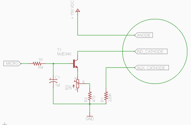

А я вот тут со свежекупленной ИН-13 эксперементирую. Вылез неприятный косяк - с уменьшением длины светящегося столбика уменьшаеца и его яркость. Очень сильно заметно в первой половине шкалы. Дальше уже почти не видно изменений. Вот заснял видео, но там очень плохо видно. Это нормально - у всех так, или я что-то неправильно делаю?
Подключал по этой схеме

Да вроде всё правильно. Я пробовал включать ИН-9, там тоже есть такой эффект, но по-моему, он заметен не очень сильно. Точнее, яркость заметно возрастает в том случае, если столбик горит уже на всю длину, а я ещё прибавляю ток. Впрочем, это понятно.

Ну вот например на этом видео яркость одинаковая при любой длине столбиков, даже буквально в 5мм от начала. :dont_know:
А у вас что конденсатор полярный? У меня яркость столба остаются одинаковой при любой высоте.
Яркость немного меняется при разной длине в любом случае, но видно плохо.
Ну дык какой нарисован, такой и поставил. :))) Сегодня попробую обычный поставить и емкость увеличу. Может у меня частота шима маленькая?
А обращаца ко мне лучше "ты", не люблю на "вы" :)))
SLvik писал(а):
Яркость немного меняется при разной длине в любом случае, но видно плохо. :)
То-то и оно, что у меня хорошо видно

MyxoMop писал(а):
Нужно попробовать другую лампу, если тоже самое значит где-то в электронике дефект, а лампа целая.
