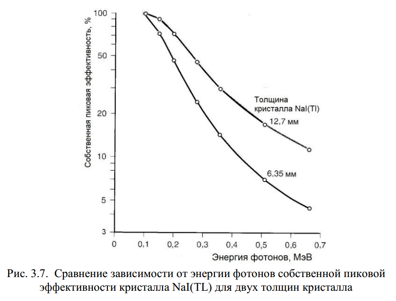

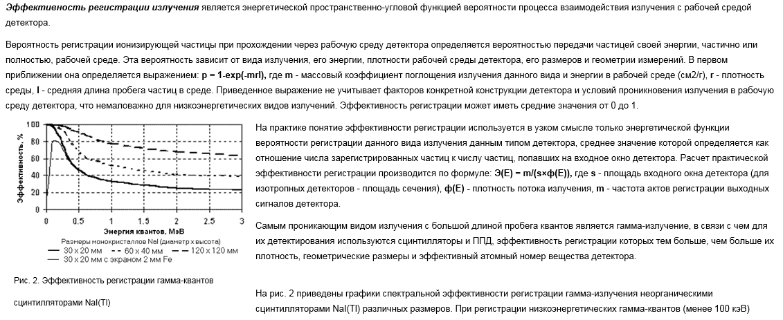

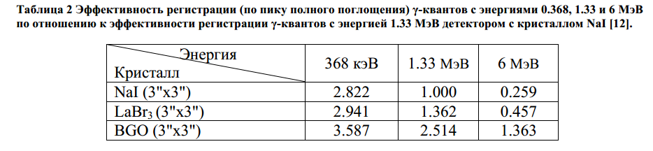

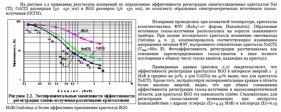

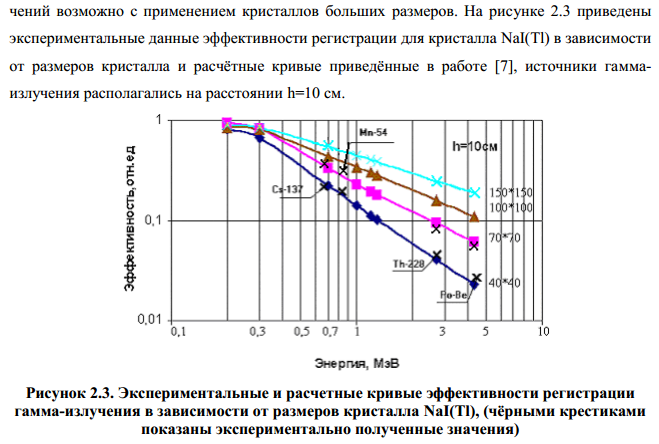

Наковырял картинок на тему эффективность регистрации сцинтиллятора

Ivani, вообще это тема при индикатор радиации на фотодиодах. Сцинтиллятор же я чисто так попробовал, чтобы понять, имеет смысл вообще стыковать pin-фотодиод и сцинтиллятор. Как оказалось, смысла не особо много, т.к. предел энергии регистрируемых частиц в этом случае - 80-100 кэВ, что для прибора, цель которого - в том числе измерять уровень фона, не совсем подходит. Сами по себе фотодиоды без сцинтиллятора хорошо регистрируют в том числе и 60 кэВ. Поэтому я скоро применю ту россыпь фотодиодов с моей фотографии для возможно первого индикатора радиации на таком количестве фотодиодов :)
А для сцинтиллятора в любом случае нужен фотоэлектронный умножитель - как вакуумный, так и твердотельный (который я в ближайшее время хочу попробовать).

Проблема регистрации частиц высоких энергий у ФД точно такаяже как у сцинтилляторов - чем выше энергия тем выше проникающая способность , а следовательно ниже процент частиц вступивших в взаимодействие с объёмом детектора.
Но для индикатора вполне пойдет и для индикатора будет достаточно 10-20 ФД.
