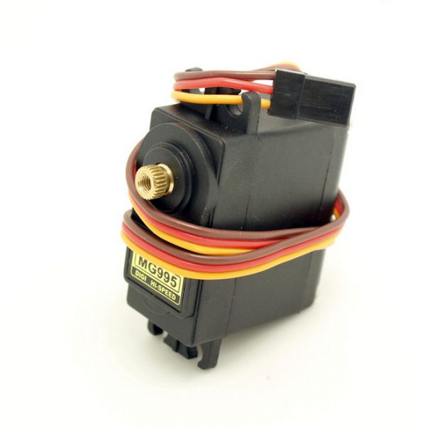

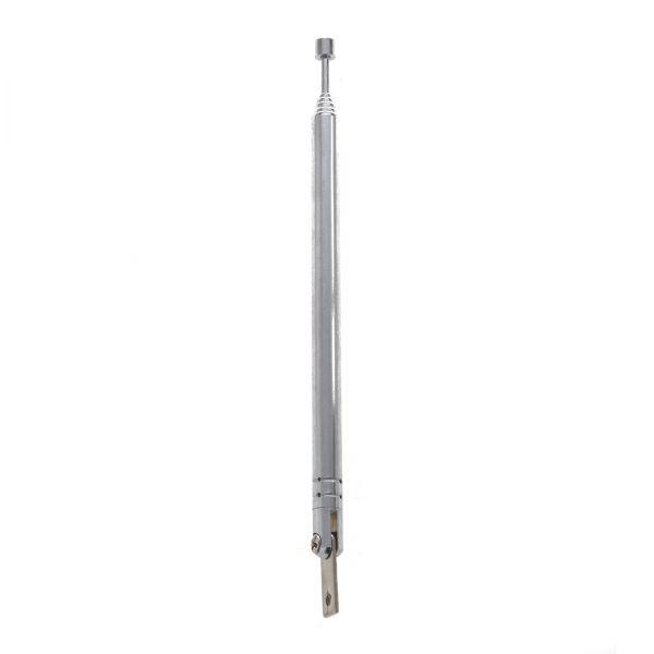

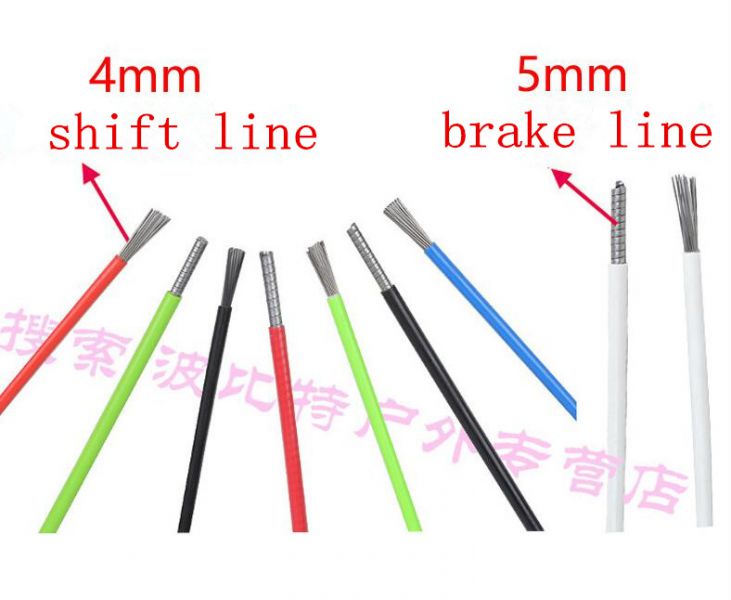

Все,.. по основному рабочему проекту я закончил, платы сдал в печать :) Теперь есть неделька на работу с дозатором.
Но мне очень захотелось попробовать реализовать на толкателе тросиком, уже и закупил комплектуху в Китае: редукторный сервомоторчик 360 градусов (они есть разные, некоторые 90 градусов, есть 180, так что если кто будет повторять - не ошибитесь с выбором), маленькую телескопическую антену, которая будет поршнем, и сам тросик 4 мм в диаметре. Посмотрим, может и выйдет что-то путное :) То, что такая конструкция имеет право на жизнь - в этом я уверен, вот только эластичность тросика под вопросом, будет ли удобен... Но ничего, как вариант есть еще тефлоновая трубочка для 3Д принтеров (для филамента), если что - в ней просуну какой-то тросик...

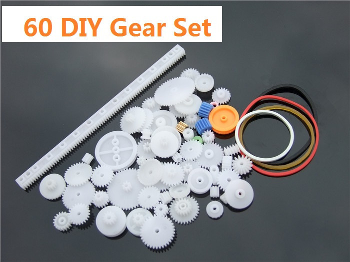

Зуючатая рейка у меня есть из набора шестерней, когда-то купил на всякий случай...
Всю конструкцию крепления мотора, рейки и тд распечатаю на 3Д принтере. Идея и механизм уже в голове лежит, остается реализовать. Как будет готово - выложу модели для печати. А корпус будет как и прежде - люминявый, ну как в этой ветке в начале на фото.
