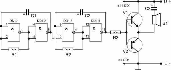

Нужен Ваш совет в инете нашел пару схем отпугивателя насекомих кротов медведки на к155ла7 и на мультивибраторе может кто кто делал. какие совет. помогает ?

смотря какая частота колебаний и какой динамик. детали номиналы не указаны на схемах

мультик R1, R4 – 1 ком; R2, R3 – 39 ком; R5 – 510 ом; С1, С2, С3 – 0,1 мкФ; V1,V2 – МП 26 или МП42; V3 – ГТ 402, ГТ403.
микра
микросхема К155ЛА3 или К131ЛА3, С1 – 2200 мкФ, С2 – 4,7 мкФ, С3 – 47 - 100 мкФ, R1-R2 – 430 Ом, R3 – 1 ком, V1 – КТ315, V2 - КТ361 или другие маломощные транзисторы, например серии “МП”. Динамическая головка мощностью 0,25 Вт со звуковой катушкой сопротивлением 8 – 10 Ом. Для увеличения мощности можно использовать транзисторы, например V1 – ГТ404, V2 ГТ402. Питание 4,5 – 5V
