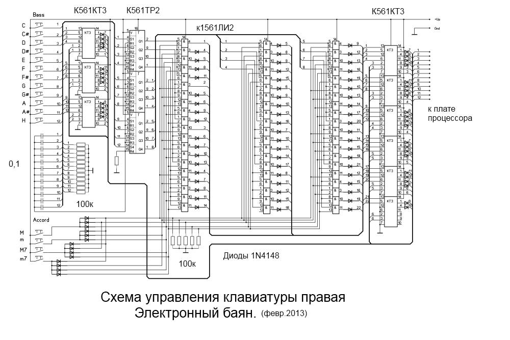

Схема:
Управление басовой секцией с готовыми аккордами. Кнопкой "Бас" выбираем ноту и одной из кнопок "Аккорд" - текущий аккорд. Схема формирует готовые аккорды. Работает просто: Бас задает набор тонов для аккордов(всех этого тона) - они записываются в ОЗУ на RS триггерах, Кнопка Аккорд через ключи 2И разрещает управление ключами КТ3 , выбирая тона нужного аккорда, например: Бас - ДО, аккорд - мажор = До, Ми, Соль. Каждое нажатие кнопки Бас приводит к очистке памяти ОЗУ через конденсаторы.

Brigadir писал(а):
Схема:
Один контроллер в подходящем корпусе будет проще и экономичней. Кроме контроллера, понадобятся 1-2 конденсатора. Ну и примитивная прошивка.

Да я читал такие мысли несколько раз, вот только НИКТО не нарисовал(к сожалению). Хотя и просил, и даже был готов купить. Видимо нет у нас ни одного программиста(кроме Михи).
я бы нарисовал, но тут нужна заранее готовая плата с подписаными кнопками
мне эти твои аккорды ничего не говорят, хотя таблица там в посте выше боле менее проясняет ситуацию
если я правильно понял, то допускается одновременное нажатие нескольких кнопок?
пока в голове нет четкого алгоритма, что должно быть на выходе при нажатии на 2-5 кнопок разом
или это не нужно? если не нужно, то все намного проще становится
кстати сколько корпусов у тебя вышло? буду школоту пугать твоими схемами :)))

Нарисовать то и я нарисую - это не сложно: на входных портах матричная схема на 12 кнопок 4х3 или наоборот - без разницы и 4 кнопки режимов. и на выходных портах такую же матричную сборку на 34 выхода, управляющие ключами (34 ключа или это 9 корпусов КТ3).
одновременно участвуют не более 4 выходных сигналов.
Логика простая: кнопкой ноты(одна из 12) задаем ноту - включается один из 12 ключей и она же записывается во внутреннюю память контроллера - кнопкой режима (аккорд) выбираем какие конкретно включить ключи (3 или 4 одновременно). Таблицу я могу предоставить. Пока кнопка нажата - соответветствующие пара портов включены, кнопку отпустили - порты выключились. Кнопки режима (аккорда): кнопка нажата - включены 3 или 4 ключа (5 - 8 ) портов одновременно). Кнопку отпустили - порты закрылись. Каждое нажатие нотной кнопки(одна из 12) ведет к обнулению прежней информации в памяти контроллеру и записи новой.
Непонятно? После обеда(сейчас уезжаю) нарисую логику управления графически, пошагово, останется только перевести на буржуйский язык и залить в чрево подходящего МК. Для меня МК - китайская грамота, а так давно бы реализовал практически. Фьюзы, прерывания и прочая - ну ни хрена не знаю.

Brigadir писал(а):
Непонятно?
не совсем
из твоей схемы я вижу только 16 кнопок и кучу проводов
дело в том, что надо изготовить плату и расположить кнопки, соединить их матрицей и потом развести до контроллера
а то я схему сейчас нарисую, напишу код к ней, а окажется потом, что плату развести оптимально не выйдет и придется все заново менять
если тебе всего 16 кнопок надо, то хватит одного порта и 2-3 пина для управления регистрами выхода, что у тебя на синтезатор идут, максимум 16 сигналов
итого влезет все в 2к памяти и пару баксов за контроллер
и еще - вместо ключей на синтезатор надо подавать логический 1 или 0? твой ключ эти линии на землю замыкает? просто с использованием контроллера никаких ключей не надо городить

Калыч, процессор синтезатора опрашивает свою матрицу и сигнал от порта контроллера я думаю внесет сумятицу в этот процесс, вот именно поэтому я использую внешние ключи для "замыкания" адреса с данными процессора синтезатора В данной схеме приходится управлять 34 "контактами" матрицы процессора синтезатора. А МК будет управлять ключами на КТ3 (9 корпусов микросхем). лог 1 - включен. лог. 0 - выключен. Сейчас я курочу пленочную клаву компьютера, попробую сделать проще: если мне надо замкнуть одновременно 3 - 4 контакта, то сложу 4 слоя пленочной клавиатуры и одним нажатием замкнутся 4 контакта. Продавит или нет? Вопрос. Надо испытать на практике. Тогда вопрос схемы намного упроститься.

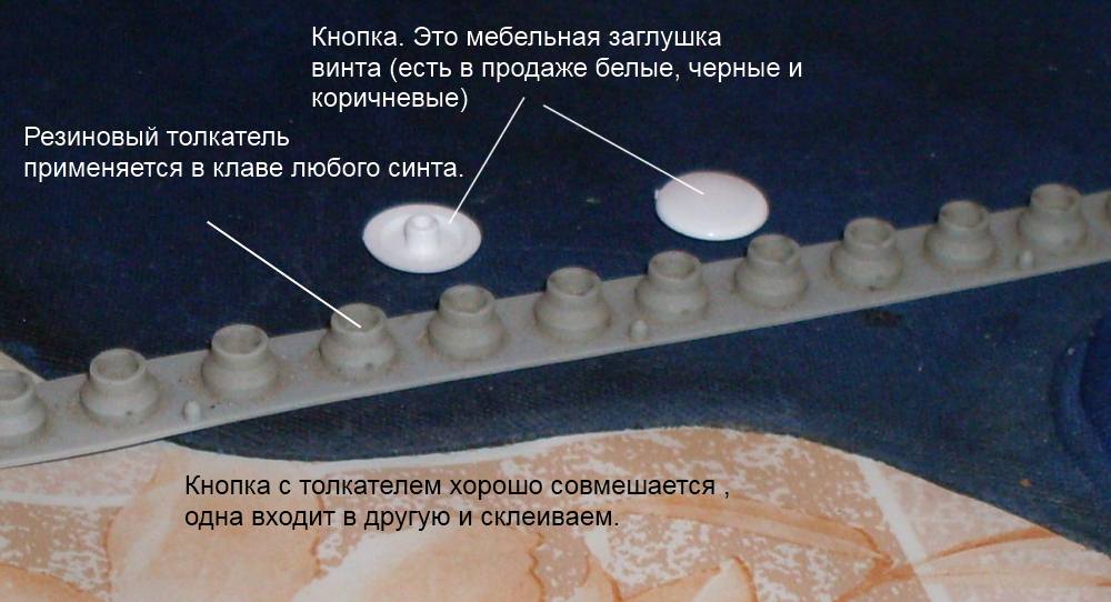

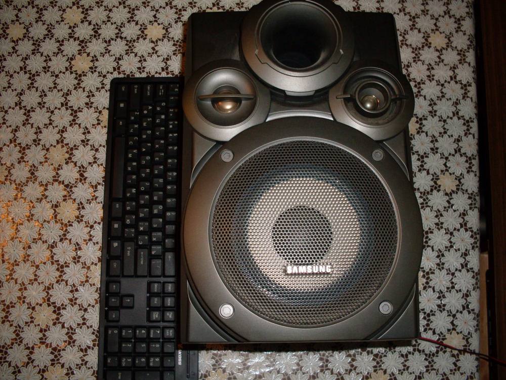

Конструкция баяна, думаю сделать так: акустическая колонка по центру (см. фото) и с обоих сторон "уши" - левая и правая клавиатуры. Правая - солирующая, левая - бас и аккорды. (на снимке нет, да и правая просто как пример). Сверху колонки будет дисплей и несколько кнопок управления: вкл/выкл, выбор стиля, регулировка громкости правой и левой клавы отдельно, паиять и т. п. Выбор текущего тембра инструмента расположу с обратной стороны правой клавиатуры, чтобы оперативно(большим пальцем правой руки0 выбирать нужный тембр.
Кнопки для клавиатуры: (см. другую фотку). Здесь подвернулись мне мебельные заглушки по цене 29 рублей за полкило. :)) Диаметр 14 мм (что Доктор прописал), имеют по центру выступ, который так хорошо втыкается в резиновый толкатель клавы(можно приклеимть весьма прочно и точно по центру). Что остается? Остается только сделать пленочную клавиатуру и корпус клавиатуры. С этим, думаю, справлюсь.

если там опрос динамический, то можно и ключи оставить
кстати кт3 это буржуйский cd4066
тогда с тебя таблица кнопок с названиями типа абцд и состоянием на входах ключей
контроллер будет тупо перебирать таблицу пзу, которую ты нагородил из железа
по поводу клавиатуры я бы предложил вариант с кнопками из токопроводящей резины, правда там оно не очень долговечное
в синтезаторе замыкание как сделано? тоже на пленке или резинках?
