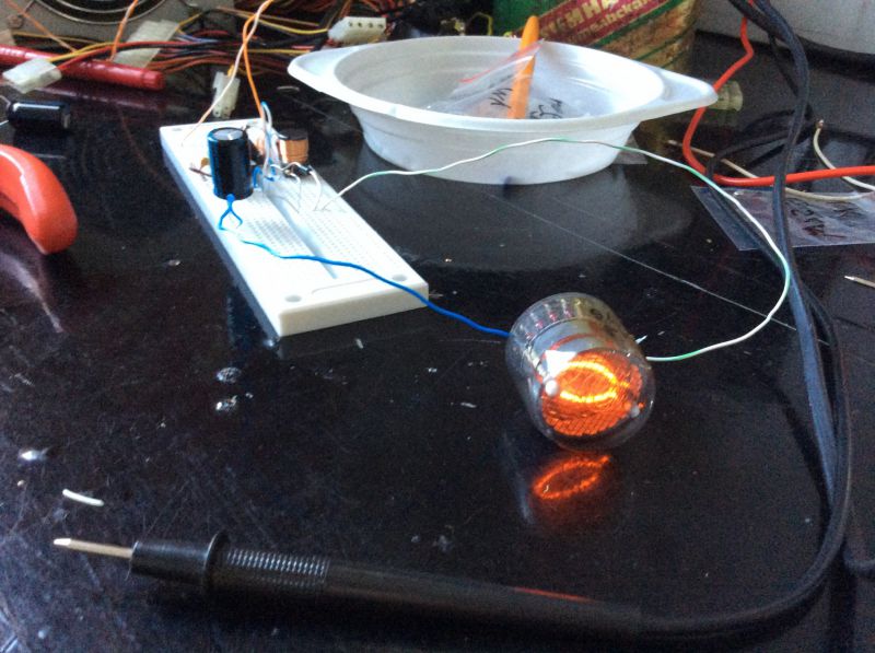

я вас понял, спасибо за ответы!
докуплю тогда переменник на 1к и с99
робос, только полевик, но он не горячий особо. долго схему не гонял
p.s. нашел уже с99 в старом стробоскопе, грею паяло :))
там еще и неонка есть.
upd. неа, нифига :-((
не в кондере дело. с ним как было, так и осталось. 77 в.
грешу на макетку, может, какая нога в воздухе висит.
кто поделится печаткой на эту схему? сам бы развел, но комп пока не особо жив, только планшет.
схему собирал прямо с экрана планшета, вычеркивая маркером на экране сделанные соединения :oops:

Кстати, насчет кондера, который на выходе-он надеюсь, рассчитан на нужное напряжение +запас, скажем, вольт 400?
такая вот печатка проскакивала, вообще они все разные, у меня была загвоздка в биполярнике, проверьте его подключение, что бы наверняка.

какой вы молодец, просто с ума сойти :beer:
это ж надо было додуматься перепутать входной на 1000 мф 50в и выходной на 4,7мф 400 в
просто супер! напруга скакнула до 125, входные электролиты я все повыкинул. ищем дальше.
ребяты, все получилось! выкинул с99 и стало 250 вольт без нагрузки! ура!! ни греется вообще ничего.
всем спасибо! теперь наладка с лампочками, но это после работы.
Без коментариев :) :)) :)))
Это не ура, это - залет :wink: . Верните на место конденсатор с99 и верните на место резистор R4(390k) . В итоге, Вы получите 180 В СТАБИЛИЗИРОВАННОГО напряжения, а не, примерно, 250-100 как сейчас и избежите кучи проблем позже.
Без резистора R4 расчетное напряжение как раз 125В

Вы ее подключайте через резистор 15-22кОм и все будет -ОК, а то на фото как будто она напрямую включена.
 Заголовок сообщения: Re: Преобразователи для часов на газоразрядных индикаторах
СообщениеДобавлено: Пт сен 26, 2014 12:55:06
Зарегистрирован: Пн сен 15, 2014 03:00:05
Сообщений: 16
напрямую и была включена. включил - засветилась - круто! и выключил во избежание.

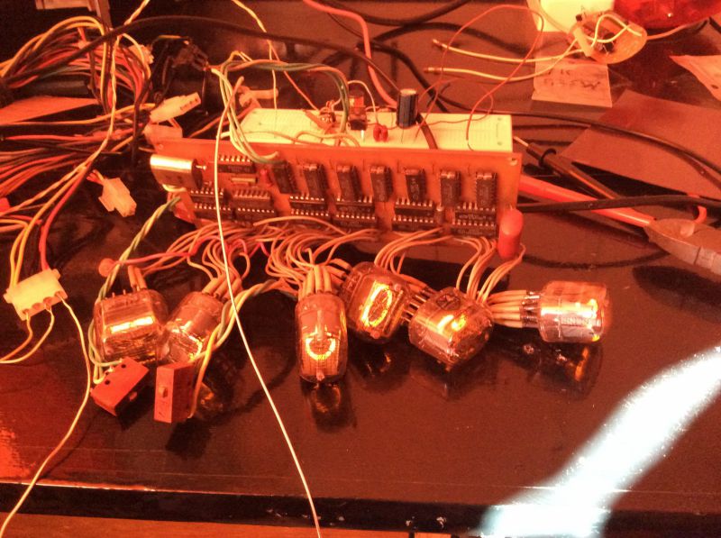

Это не ура, это - залет . Верните на место конденсатор с99 и верните на место резистор R4(390k) . В итоге, Вы получите 180 В СТАБИЛИЗИРОВАННОГО напряжения, а не, примерно, 250-100 как сейчас и избежите кучи проблем позже.
все сделал. 0,1-0,2 мф разница не выявилась. итог: 173 в на выходе и 5,4-5,6 мА потребления без нагрузки.
upd. запустил плату. одна кнопка выставляет часы, вторая обнуляет секунды, третья - видимо минуты - отвалился провод и не пашет. буду искать, где он был. часики исправно тикают :beer:
не греется совсем ничего.
плата запущена от компьютерного блока питания. с него взято +5 на микрухи и +12 на преобразователь. минус, само собой, у всех общий.
под нагрузкой преобразователь показывает 164в
upd2.

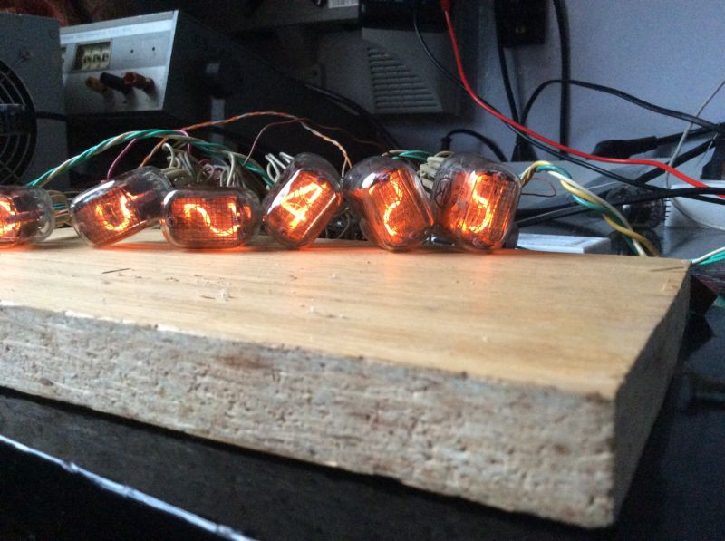

небольшой тест в вечернее время суток выявил недостатки. некоторые инки не светят хвостами цифр, причем не все, а часть цифр. на плате дорожки хилые, пятаки отваливаются при пайке. наверно, буду делать динамику с нуля на атмеге.
жалко убивать живую плату, сейчас все работает и время выставлено правильное.
