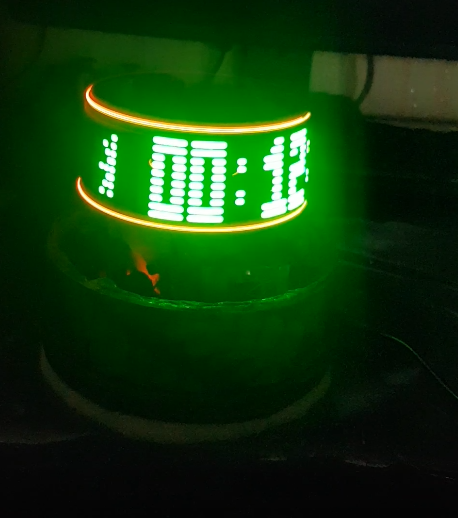

 Заголовок сообщения: Стробоскопические часы на Arduino Mini Pro
СообщениеДобавлено: Сб май 14, 2022 12:32:25
Зарегистрирован: Сб май 14, 2022 11:57:28
Сообщений: 4
Откуда: Ростов-на-дону
Увидал на просторах инета часы на моторе от кулера. Загорелось повторить. Но в ходе реализации было добавлено ряд функций. получилось сделать четыре цвета табло, установка времени и смена режимов пультом ИК. Если появиться желание повторить выкладываю идею в скетче и схеме. там же печатки .
Кулер 120мм. обороты 1600 в мин. светодиоды смд 3528 корпус прозрачный пластиковый горшок для орхидей купленный в АШАНЕ. В качестве источника времени модуль RTC DS3231 [url=https://img.radiokot.ru/files/149419/medium/2skks82h6g.png] Будут вопросы задавайте. транзисторные ключи на мофсете нпн, с напряжением открытия 2,5-3в, ключ регулировки яркости на 70002. хол на 3144.
