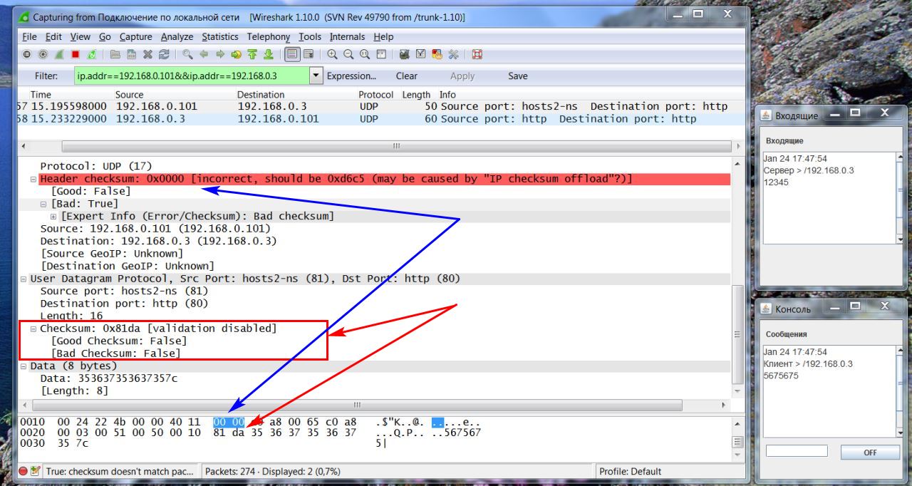

Заменил Windows XP на Windows 7... Всё работает.
Прикол)) Windows 7 не считает контрольные суммы пакетов Ethernet...
Screenshot_1.jpg [158.51 KiB]
протоколы UDP, DHCP, DNS, TCP... Windows 7 не считает контрольные суммы.
Screenshot_5.jpg [27.9 KiB]
-контрольная сумма заголовка протоколов UDP, DHCP, DNS, TCP... 0000.
-контрольная сумма самих протоколов UDP, DHCP, DNS, TCP... False.
При этом всё работает.))
Остаётся только контрольная сумма самого Ethernet пакета (CRC-32), но в этом Windows не участвует. Этим занимается сетевая карта компа.
Мда... я так понял все дружно забили на спецификацию Ethernet)) и в первую очередь сам Microsoft))
Ну и ладно. Тогда и мы можем отключить контрольные суммы в нашем сервере)) Нашему серверу меньше работы.
:tea:

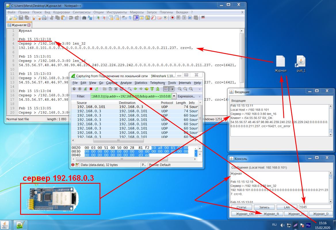

Продолжаем ломать поднимать домашний сервер)) :tea:
Ещё в Java есть куча библиотек для работы с разными файлами. Проверим как это всё работает))
Пишем простенькое Java приложение.
Закидываем ярлык на рабочий стол.
Screenshot_1.jpg [69.98 KiB]
Запускаем наше приложение. Всплывает консоль управления.
Java автоматически создаёт текстовый файл на рабочем столе компа (для записи входящих сообщений).
Java определяет IP нашего компа. Java открывает и слушает порт для входящих сообщений.
Screenshot_2.jpg [85.61 KiB]
Прилетают UDP пакеты от сервера.
Автоматически всплывает окно "входящие сообщения"...
Java определяет IP входящего пакета, длину, определяет тип пакета... считает контрольные суммы пакета... и думает что делать дальше: сохранить / ответить / передать дальше и т.д.
Java определяет дату, время, IP, входящего пакета и записывает всё в текстовый файл - "Журнал".
Screenshot_3.jpg [164.38 KiB]
Журнал входящих сообщений можно посмотреть в текстовом редакторе или просто нажать кнопочку в консоле "Журнал".
Видим всю историю входящих / исходящих сообщений.
"Журнал" можно редактировать: сохранить / удалить / передать дальше и т.д. Достаточно нажать нужную кнопочку в консоле))
Короче... получился простенький типа Java сервер, который можно установить на любой комп, телефон с OC и т.д.
Тогда все устройства в доме будут работать в режиме сервера и будут общаться между собой ))
В общем как-то так)) :tea:

Что-то проект затормозился))
Надо добавить красок ))
Screenshot_1.jpg [134.91 KiB]
С графикой и текстовыми файлами разобрались. Теперь можем нарисовать любой интерфейс.
Ещё Java умеет работать со звуком, фото, видео...
Надо разобраться со звуком. Например добавить звонок... голосовые сообщения... и т.д.
:roll:
