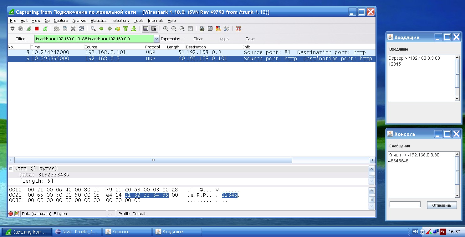

А пока работает так: есть два независимых сокета (условно):
- сокет 1 работает на передачу (в потоке Thread 1).
- сокет 2 работает на приём (в потоке Thread 2).
Т.к. сокеты и потоки независимы, то один другому не мешает))

Правда могут быть проблемы с NAT... т.к. исходящие и входящие порты не совпадают)) а могут и не быть)) Надо проверять...
А вообще надо более подробно изучить работу сокетов в Java.

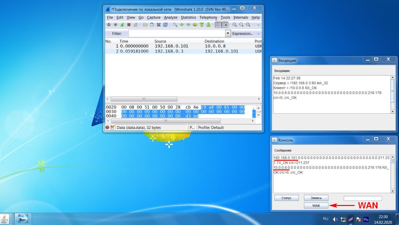

Но тут есть одна проблемка. )) Чтобы всё работало, надо указать телефону где мы находимся: в LAN или WAN сети.
Для этого в Java приложении добавим кнопочку "LAN/WAN".
Зачем это надо ? Это видно из следующей схемы. Что будет если переключить кнопочку в режим WAN и подключиться к домашней сети LAN:

Вариант 3. (подключение из локальной сети LAN в режиме WAN).
-телефон получает 192.168.0.101 (по DHCP от роутера).
-телефон 192.168.0.101 отправляет пакет роутеру 10.0.0.8.
-роутер (NAT) транслирует пакет серверу 192.168.0.3.
-сервер смотрит IP отправителя (Source IP Address) и видит IP роутера 10.0.0.8.
-сервер отправляет пакет обратно... РОУТЕРУ !!! 10.0.0.8. !!!
:shock:
:shock:
:shock:
Процесс повторяется бесконечно )) На языке сисадминов получаем "кольцо"... )) Класс)) :tea:
А что делать в такой ситуации ? Вариантов много...
1 - сначала просто добавил блокировку IP в сервере. Если сервер видит 10.0.0.8, то сервер не отвечает.
Не лучшая идея.
2 - добавил IP отправителя (Source IP Address) в сам пакет.
Теперь сервер смотрит не IP отправителя (Source IP Address) в Ethernet пакете, а IP в самом пакете.
Всё работает.

А тут мы подключились к серверу в режиме WAN.
Screenshot_2.jpg [94.95 KiB]
Сервер вернул нам IP роутера 10.0.0.8.
