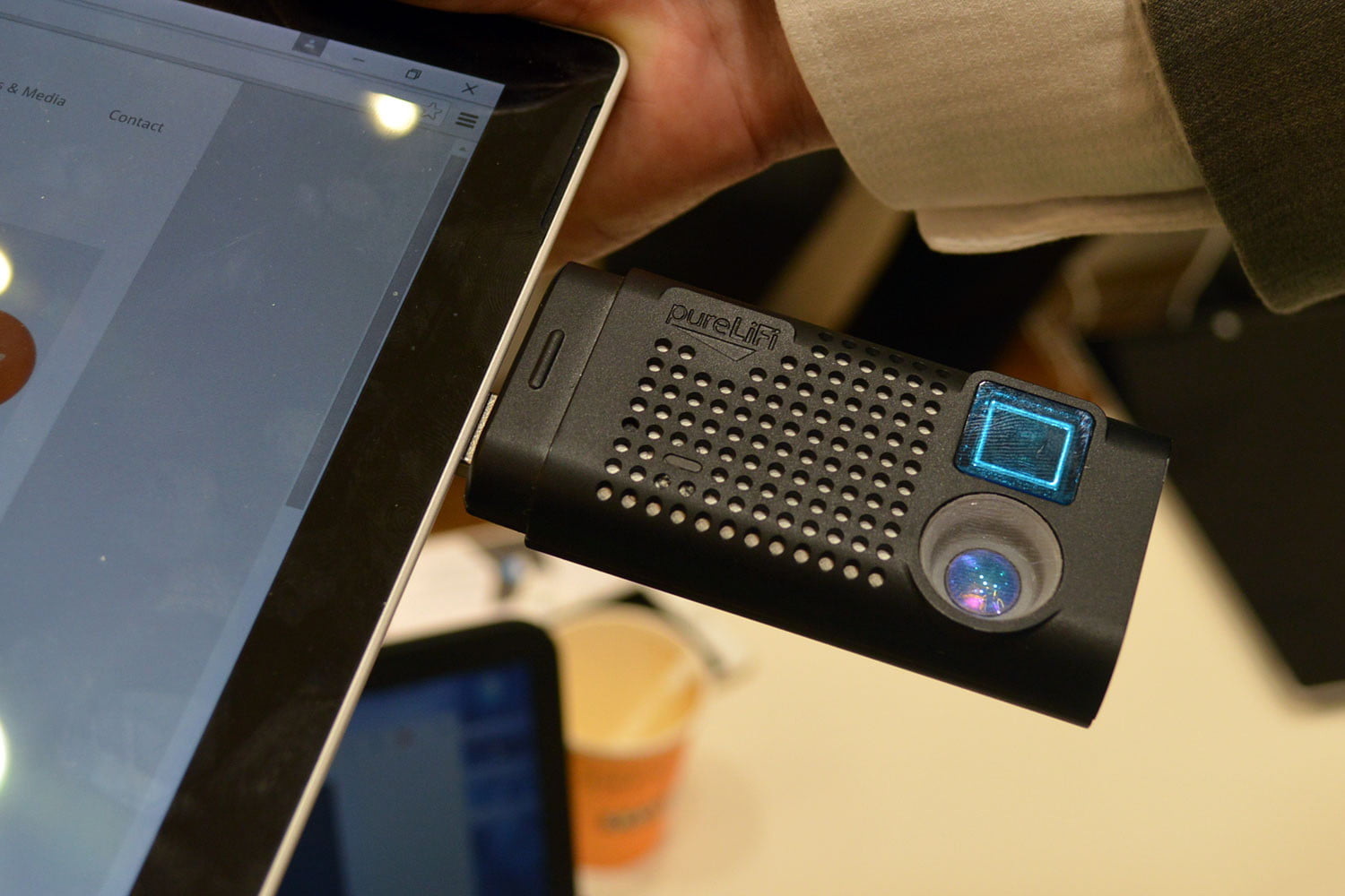

Вообще кроме Wi-Fi есть ещё Li-Fi...
(85.45 КБ) 859 скачиваний
Тоже самое... подключить к телефону или ПК переходник
(166.82 КБ) 805 скачиваний
(161.16 КБ) 855 скачиваний
Только мне кажется, что это всё как-то н очень надёжно... :dont_know: Да и придётся тогда по всему дому менять лампочки... чтобы управлять из любого места в доме.
