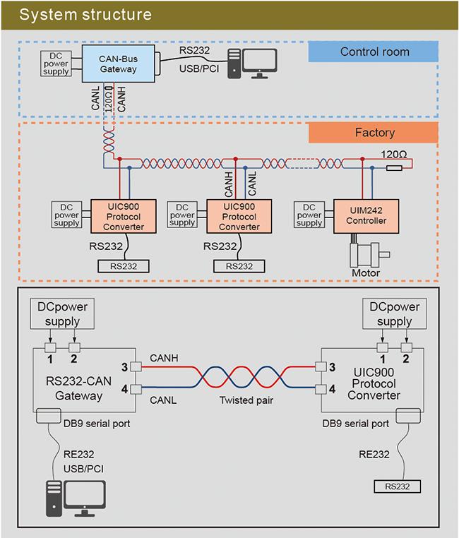

Я тоже за кабель. Пускаем по всему дому CAN-шину, в каждой комнате в распредкоробке размещаем 12-вольтный источник питания ампер на 10. Там же - контроллер, сидящий на CAN-шине (STM32F072, например). От контроллера к исполнителям можно хоть 232-й. Зато прямо на месте можно включать/выключать силовую нагрузку, а на какие-нибудь рольставни будет идти лишь сила, 12В и сигнальный кабель. Маложрущему контроллеру можно сигнал+питание по двухпарной витухе передавать... Исполнители могут быть на вообще копеечных МК вроде STM32F030.
А радио - слишком уж ненадежно, да и зачем фонить лишний раз?

CAN-шина... RS-232... Немного устарело)) Хотя это не принципиально. Можно и 1-Ware... и простой UART... и т.д.
МК вроде STM32F030... ? Core: Arm 32-bit, Cortex 48 MHz ? помоему перебор)) Зачем так много ?
Почему по радио не надежно ?
Чоооо? CAN не устареет еще 100 лет как минимум! RS-232 тоже активно используется, т.к. аналогов-то 232 и 485 никаких нет!
Радиопередачу для связи модулей только хипстеры используют: надежности же абсолютный ноль! Да и дальность никакущая.
Извините, не согласен.
RS-232 уже давно нигде не используется.
RS-485 промышленный стандарт. Тоже отмирает. На смену приходит промышленный Ethernet.
CAN в основном в автомобилях. Не очень удобно для умного дома. В чём преимущество перед Ethernet ?
Всё не то... Сейчас самый популярный протокол Ethernet-II. Думаю надо исходить из этого.

Eddy_Em писал(а):
Поэтому крайне рекомендую CAN, т.к. там на аппаратном уровне...
В АВР нет CAN на аппаратном уровне... Придётся делать программно. Тогда нет никакого смысла заморачиваться с CAN.
Eddy_Em писал(а):
В восьмибайтную посылку можно достаточно приличное количество информации напихать! Т.о., для простых устройств даже не надо будет выдумывать систему команд - все влезет в одну посылку.
Мне не нравится CAN.
CAN.jpg [68.82 KiB]
-двухпроводная система.
-отсутствие гальванической развязки. 220 замкнёт на сигнальный провод и всё сгорит в доме))
