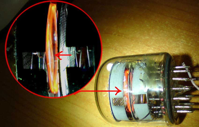

SLvik У ИН-4 катоды расслаиваются. Я жег их приличным током, при этом колотя лампой по столу. Помогало.
А сами ИН-4 мне не очень нравятся - 2 сетки снижают чёткость и предназначены для другой схемы включения, применяемой во времена острого дефицита и дороговизны полупроводников.
in4_sloy.jpg [81.69 KiB]

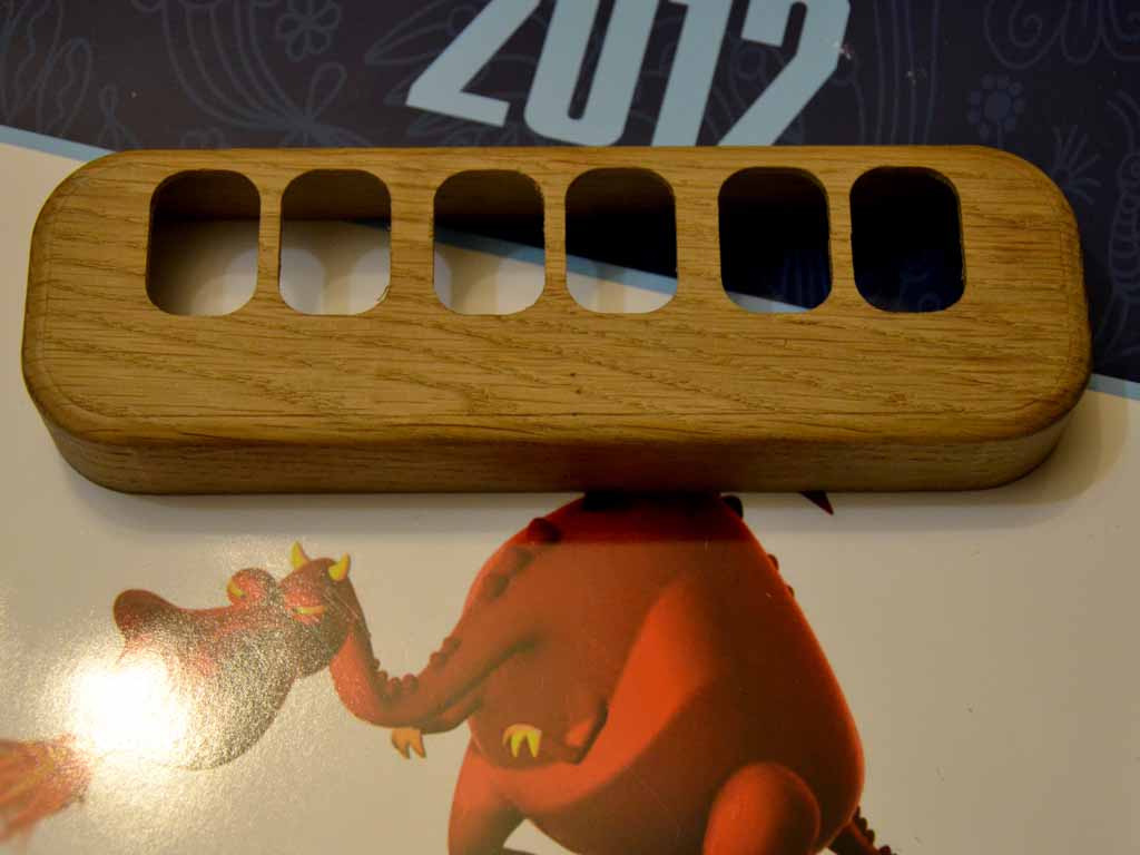

новогодний улов
https://dl-web.dropbox.com/get/новогодний%20улов.jpg?w=bce65eb3
запечатанные ешё!
https://dl-web.dropbox.com/get/in8-x.jpg?w=a26eb751
in8-m.jpg [80.68 KiB]
новогодний улов.jpg [88.76 KiB]

будущий "шедевр" :))
dub.jpg [75.93 KiB]
