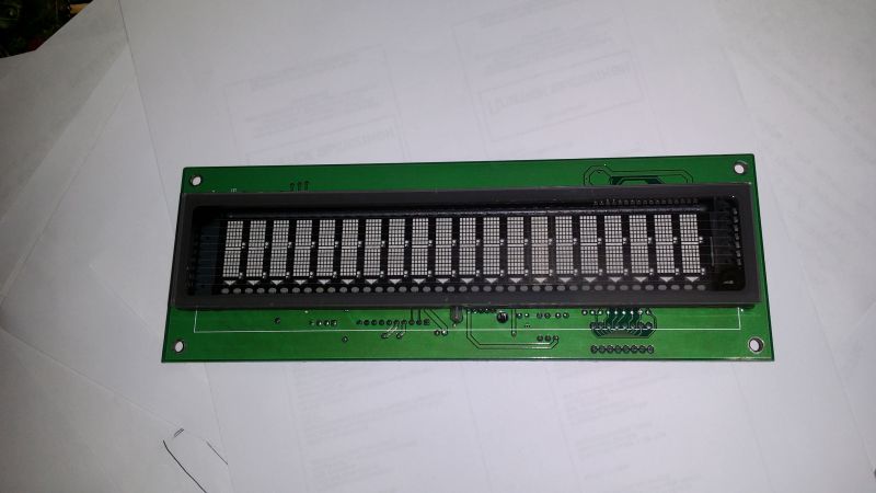

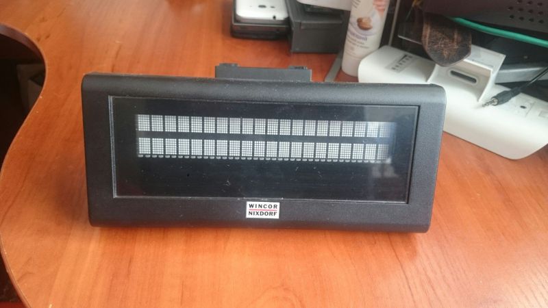

Попали мне в руки замечательные дисплеи VFD 20х2 с интерфейсом USB, сперва не знал как применить, но уважаемый "ntv" подсказал и написал простенькую программу для вывода на экран часов и даты
Внизу фотки что получилось, индикаторы подключаются по юсб к компу\ноуту без каких либо драйверов, определяется как составное usb устройство, запускаем программу и вуаля!!
это с пленкой автотонировки
если что обращайтесь у меня их много

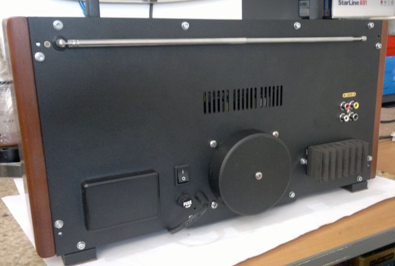

Здравствуйте. Закончил очередной проект. Это радиоприёмник с Nixie часами и частотомером. Также присутствует два внешних входа. Вход универсальный и Bluetooth. Делал для себя.
Ссылка на Youtube https://www.youtube.com/watch?v=_0vUHWB9XhA
Конструктивно радиоприёмник состоит из следующих модулей:
1. Модуль радиоприёмника. Сам приёмный модуль, я позаимствовал от старой автомагнитолы Blaupunkt. Также позаимствовал и модуль ПЧ-НЧ со стереодекодером. Перестройка осуществляется с помощью варикапов.
2. Модуль Nixie часов. Схема стандартная, применял во многих своих часовых изделиях. Собственно сами часы с будильником. Выполнена на ATMEGA 8. Есть будильник. Сигнал выбирается селектором на передней панели. Это либо радиоэфир, либо прерывистый сигнал. Метод индикации – динамический.
3. Модуль Nixie частотомера. Схему позаимствовал у Vitsserg. Хорошая схема. Прекрасно работает. Переработал её на индикаторы ИН-17, и ATMEGA 8 в SMD исполнении. Питание, по высоковольтной части, частотомер получает от блока Nixie часов. Метод индикации – статический, во избежание шумов и наводок на радиоприёмную часть.
4. Модуль тембров, регулятора громкости, входного коммутатор, устройства "приглушения" и задержек включения усилителей, выполнен на единой печатной плате, установленной в нижней части корпуса.
5. Модуль питания, там, где расположен потенциометр перестройки частоты. Здесь же распаяна схема индикаторов выходной мощности. Реле переключения динамики-наушники. Верьенерное устройство взял от старого генератора.
6. Модуль усилителей мощности. Схема – BiAmpling. На каждый динамик свой усилитель.
Корпус самодельный. Вырезан лазером, скреплён, зашпаклёван, покрашен.

Грандиозная работа! Классно получилось!

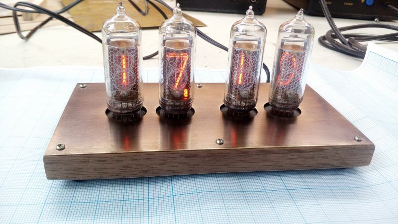

Давно что-то не писал в этой теме :)
Доделал просто часики, показывают точное время ATmega328+DS3231
Хотел сделать максимально тонкий корпус, толщина получилась 11 мм
Хотя если поставить вместо высоковольтного конденсатора керамику (пока не пробовал),
может еще тоньше получится.
 Заголовок сообщения: Re: Готовые проекты на ГРИ и ВЛИ и их обсуждение.
СообщениеДобавлено: Вс май 13, 2018 08:58:31
Карма: 34
Рейтинг сообщений: 819
Зарегистрирован: Вт ноя 01, 2005 17:32:22
Сообщений: 1946
Нормально получилось, но если есть возможность, лучше поставьте небольшие втулки в основании ламп, и ножки голые прикроют, и часы смотреться лучше будут.
СообщениеДобавлено: Вс май 13, 2018 18:49:02
Рейтинг сообщений: 370
Зарегистрирован: Вт май 22, 2012 16:50:34
Сообщений: 192
Насчет втулок подумывал, но из готового ни чего не нашел.
Вытачивать нет возможности.
В следующих часах уменьшу отверстие под лампы и установлю их вплотную к плате,
тогда втулки и не пригодятся

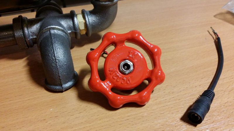

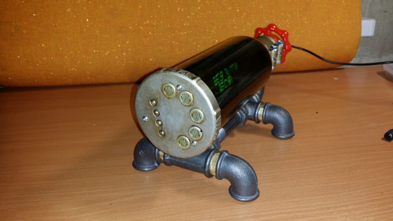

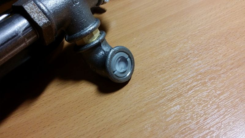

ksv2109, кнопки снизу, это ты круто придумал :idea: ! Молодец! ЗА это боооольшой +

Ну, идея с кнопками снизу не нова, было уже: https://radiokot.ru:443/forum/viewtopic ... 3#p2933343. Наверняка и до меня было.
Но всё равно плюсую. Отлично получилось!
Вопрос: какой обработке подвергались металлические пластины сверху и снизу?

Была идея использования кнопок вместо ножек. Две сзади "часы" и "минуты". Спереди, в центре, кнопка "стоп". Нажал на корпус в районе индикаторов часов или(и) минут, соответственно, идет установка часов или(и) минут. Нажал на корпус спереди, часы остановились со сбросом секунд. Отпустил в момент начала 6 сигнала точного времени - часы пошли. По мне, получилось бы довольно простое управление.
СообщениеДобавлено: Пт май 18, 2018 06:49:10
Карма: 51
Рейтинг сообщений: 2108
Сообщений: 6998
Откуда: Сердце Пармы
Получил миской по аватаре (2)
понимаю ещё режим картинки так менять, (температуру, там посмотреть, календарь и т.п.) а вот настраивать... задел случайно часы или передвинул недостаточно нежно и всё - жди начала 6 сигнала точного времени заново :(
