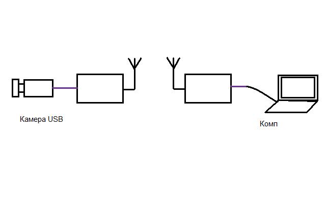

Друзья, доброго времени суток! Прошу совета или же рекомендаций, ссылок и схем по поводу как можно передать данные с обычной USB вёб-камеры по радио каналу? Как вообще это всё прикошачить, что бы работало? :)) Друзья, помогите!
Сюда перенес.
aen
ммпо.jpg [11.5 KiB]

Классический вопрос - это реально интересно и есть готовность потратить денег в несколько раз больше, чем стоит готовое решение ? -)))
Вобщем мысль такая: надо прикошачить к радиоуправляемому вертолётику вёбкамеру! Ну соответственно масса готового устройства радиоудлинителя для юсб недопустимо велика, так что нужно сделать такое устройство, который связал бы юсб с камеры в порт компа!

Так есть же специальные камеры для этого дела.
без всякого лишнего тут УСБ.

сейчас обычные теле камеры продаются, уже с передатчиком. В качестве приёмника если так плющит по USB можно использовать USB соответственно ТВ тюнер. Всё стоит довольно дёшево.

Ребят, нужно разорвать усб и сделать камеру дистанционной! Купить некупить это другое! Нужно сделать! Прошу совета ПО СУЩЕСТВУ!

daimon1004 писал(а):
Итак, формулируем задачу - надо преобразовать сигнал от usb выхода веб камеры в аналоговый (AV). Насколько я понимаю, для этого нужен ЦАП с определенной разрядностью, совпадающей с разрядностью выходного цифрового сигнала?
Дофига чего нужно для этого.
А главное - чего бы сразу не взять более дешевую аналоговую камеру ?
ну да
эт сложноя схема
курим распиновку
затем питание на +5 и общий провод
затем курим стандарт
Данные передаются по проводам D- и D+ дифференциально (состояния 0 и 1 (в терминологии официальной документации diff0 и diff1 соответственно) определяются по разности потенциалов между линиями более 0,2 В и при условии, что на одной из линий (D− в случае diff0 и D+ при diff1) потенциал относительно GND выше 2,8 В
затем ДУМАЕМ
на передатчике
ставим инфракрасный диод
и через 2-3 резистора подсоединяем к ик диоду
для разной интенсивности сигнала при 0 и 1 (или вообще без сигнала при нуле)
а на приемнике
приемник ик излучения
и компаратор
+ усилитель до необходимого уровня сигнала
или еще проще
обходится одним транзистором
просто не передавать сигнала при нуле
и без компаратора
а двухстороняя передача
два модуля в одном устройстве (и приемник, и передатчик)
когда передает один, другой принимает
когда принимает один, другой передает
дерзайте :)))

А.Андрей писал(а):
ну да
эт сложноя схема
курим распиновку

То есть, на сколько я понял, D- отвечает за 0, а D+ отвечает за 1? Получается что на конце провода, идущего с камеры излучаем сигнал, а на другом конце, идущего к компьютеру, приёмник... А вот смотрите, нужно ли ставить например после фотодиода какой либо преобразователь уровня? То есть, на сколько вообще я понял, связь односторонняя? От камеры к копьютеру? :) Блин столько вопросов! Спасибо за помощь!
Неправильно. и за 0, из 1 "отвечают" обе линии.
Связь абсолютно ДВУХсторонняя. В обе стороны по одной дифф-паре.

Srr-91 писал(а):
Ну а если тогда отбросить весь пафос и предложить что нибудь дельное? Может кто нибудь делал подобное?
Есть небольшая проблема.
Твоя задача + УСБ камера = только НЕ дельное.
То, что ты спрашиваешь, это примерно как вопрос о лучшем способе забивания гвоздей пинцетом.
Если уж тебе так сильно приспичило USB, и ты готов мириться что это будет крупнее, тяжелее, менее энергоэффективно, дорого и геморно - то возми какой нравится цифровой радиопередатчик, MK с USB Host и бери картинку с вебкамеры и засовывай на передатчик.
На приемной стороне - все в обратном порядке.
