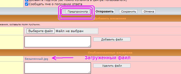

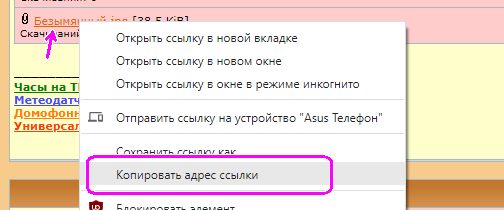

вставка картинок:
Спойлер1. сохранить картинку в файл.
2. добавить файл в сообщение
3. Нажать "Предпросмотр"
4. Там на свойем файле правой кнопкой - копировать адрес ссылки
5. Вставляем эту ссылку в тег img
Код:
[img]https://radiokot.ru/forum/download/file.php?id=374125[/img]
6. Profit!

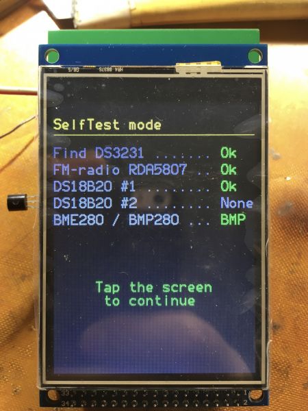

Обновление прошивки - уход от внешнего тактирования 1024 Гц от DS3231.
Прошивка:
Touch_v1_2021.zip [62.55 KiB]
Если я правильно понял, с этой прошивкой сигнал INT/SQW не нужен. Т.Е. подойдёт и DS3231MZ 1-герцевая? (Это я на тот случай, если соберусь ещё один экземплярчик этих замечательных часиков сделать).

bigudaff, я не знаю, что MZ умеет. Если умеет время считать - то да, должна подойти.
Повторюсь, мне негде протестировать измененную прошивку - часы на работе, а я полтора года на удаленке

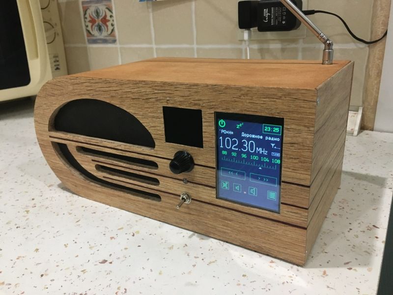

Две недели битвы с корпусом закончились победой. Самое жуткое - согнуть фанеру, остальные стенки - ламинат. Туда же вкорячил интернет радио ESP radio v2. Вот так получилось.

завидую людям с прямыми руками
