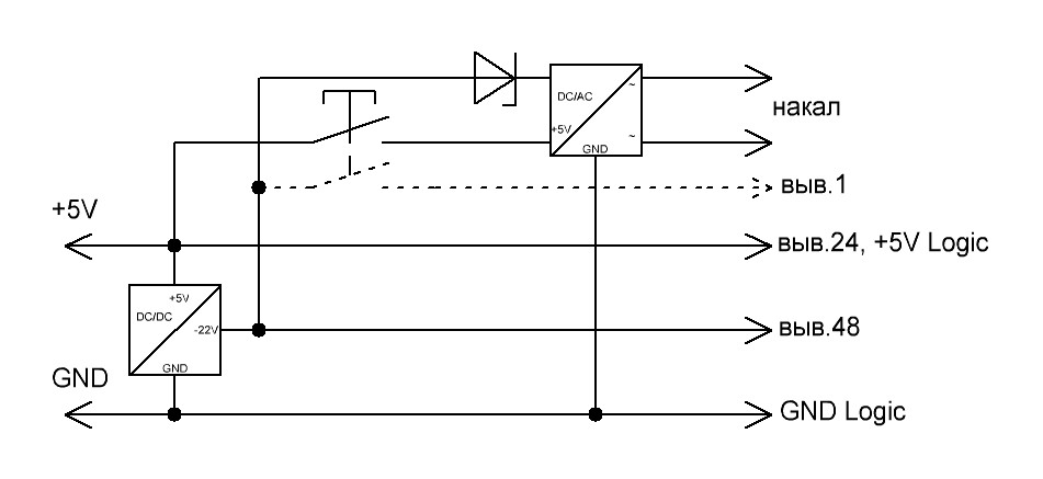

1) Ничего страшного нет, ибо по схеме из п.3 часть анодного напряжения сместится относительно катода на величину стабилизации ZD303, тем самым создавая отрицательное запирающее напряжение относительно катода. Т.е. если в качестве ZD303 будет установлен стабилитрон с напряжением стабилизации 4,7В., то напряжение на анодах и сетках относительно катода будет составлять +22,3В. на открытых сегментах/сетках, и -4,7В. на закрытых. :)
2) "Рассчитать преобразователь на ровно -27в и их выкинуть". :)
3) Накал ИВЛ2-7/5 как нельзя кстати составляет 2,4В., а в приведённой схеме амплитуда переменного напряжения составляет около половины напряжения питания, и изначально схема предназначалась для питания индикатора с напряжением накала 5В. Так что в вашем случае ничего переделывать не требуется, максимум что может потребоваться это подобрать/убрать R325, R341. :roll:
4) Потребление 8мА. заявлено только "цифровой" части.
5) Питания без проблем можно разделять, НО при запитывании "индикаторной" части надо стараться чтобы напряжение питания не отличалось от напряжения питания "цифровой" части более чем на 1,2В.
7) Исполнительные выходы в отличии от "индикаторных" выполнены с открытым стоком, так что с помощью подтягивающих резисторов без проблем можно согласовать с любой логикой. Единственный момент - подтяжка требуется относительно общего (в данном случае плюса питания), т.е. для питания логики потребуется ещё один источник отрицательного напряжения (к нему так же подтягиваются открытые стоки), а логику элементов придётся изменить на обратную (элементы "И" заменить на "ИЛИ" и т.д.).

3. То есть питать усилитель от +5 вместо +12 можно, я так понял? Радостно, значит можно искать/закупать транзисторы. 8)
4. А вот это печально. Придётся заняться измерениями, надо ж знать сколько всё ест, чтобы преобразователь рассчитать. Я надеялся что это максимально возможный жор вместе с ИВЛ. :solder:
5. То есть я так понимаю, что отрывать ногу индикации от -27 нельзя? Но с другой стороны отрывают же диодом при бекапе батарейкой? :roll:
7. С притягиванием не совсем понял. К чему притягивать, к общему или к дополнительному источнику?
Про питание логики отрицательным напряжением видел и в заводских конструкциях и в любительских, но это немного не то, что надо. замысел был именно состыковаться с "правильной" логикой, потому что часы в любой момент могут замениться чем угодно, проект прекрасный повод таки освоить программирование микроконтроллеров со временем, и тогда придётся переделывать в человеческий вид сразу всё или снова воткнуться в такое-же согласование но уже положительного контроллера с отрицательной логикой.
Товарищ предлагал распять КР145ИК между -22 и +5 отвязав общий от остальной земли, но во-первых помехоустойчивости нет, во-вторых навряд-ли микросхеме понравится такое скотство, в третьих с отрицательностью напряжения всё равно придётся что-то делать, а в четвёртых я накушался подобных включений при ремонте дек Вега МП-122С, там тоже логика запитана извратом: КР556РТ2 вместо +5 раскорячена между -12 и -7, которое делается из того-же -12. Приходилось сильно голову напрягать чтобы понять что и как. :kill:
Также тем-же товарищем предлагался вариант включить транзистор с общей базой, эмиттер к выходу микросхемы и к -27 через 150 кОм, коллектор к логике и к +5 через 33 кОм. Но как-то всё нереально просто потому в работоспособности есть сомнения, тестить страшно: второй микросхемы нет.
И да, мне всё же кажется что изменить значение (то есть схему) логического элемента просто запитав его отрицательно невозможно, поэтому мне кажется что И не становится ИЛИ, но входы и выходы инвертируются, 0 заменяется на 1 и наоборот :dont_know:
MoonHorse писал(а):
Как быть с питателем накала "накал.pdf", он ведь через стабилитрон в оригинале соединяется с -27. Куда теперь соединять тот стабилитрон? На землю?
Исполнительные выходы притягивать к земле логики. Стабилитрон накала соединять с источником -22/27В. (выв.1 БИС).
P.S
Накидал примерно для вашего случая: :roll:
Power.JPG [39.69 KiB]

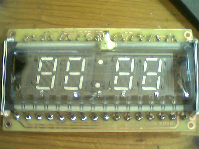

Доброго всем дня. Давно лежал комплект ИК1901+ИВЛ вот решил собрать (2 шт. - один комплект работает норм) по классической схеме. Но возникла такая проблема: Часы после запуска идут 2-3 минуты после чего в разрядах минут мелькают глюки (бывает и без) и на индикатор выводится 00:00 на кнопки не реагирует лечится только выкл/вкл питания. Если включить питание на индикатор выводится 00:00 идет ожидание запуска часов нажатием кнопок ничего не нажимаю из этого режима тоже через 1-3 мин. зависает на кнопки также не реагирует. Выходные разрядные импульсы управления индикатором (D1-D4) при этом присутствуют (смотрел осликом). В общем зависают через 2-3 мин. из любого режима. Куда копать непонятно прошу совета может м/с неисправна (изначально не паяные все детали).
 Заголовок сообщения: Re: Часы на КР145ИК1901
СообщениеДобавлено: Пн авг 21, 2023 22:11:15
Карма: 195
Рейтинг сообщений: 8529
Сообщений: 42263
А у вас БП точно 27 вольт выдаёт? А микросхему из исправного в неисправный переставить не пробовали? Хотя, если у вас 48 ногий корпус- это проблематично..
Да и дохнут эти 145ИК1901 как мухи от дихлофоса.. :facepalm:
А какой именно "комплект"? Вот такой?-
http://www.rw6ase.narod.ru/index1/konst ... t7176.html
http://www.rw6ase.narod.ru/index1/konst ... 7176_3.jpg
Или что-то самодельное?

Собрал 2 шт. из провереных деталей (ИК1901 не паяные) с нуля, плату разработал сам (стеклотекстолит). 27в в норме. Одни идут норм со вторыми такая проблема. 48 ног выпаивать не хотелось бы...

В итоге заменил ИК1901 все заработало. Подозреваю что перегрел м/с когда на термоклей приклеевал к ней ИВЛ.

Я бы скорее статическое электричество подозревал - 145-ая серия к нему чувствительна, пробить статикой эти микросхемы достаточно легко.
:shock: :facepalm:
А зачем надо было индикатор клеить на термосопли? А, если его отклеивать придётся?

Сообщений: 7
ИВЛ приклеил что бы не дребезжал между передним стеклом и м/с. Скотча подходящей толщины не нашлось....
Безымянный.jpg [78.7 KiB]
СообщениеДобавлено: Чт сен 07, 2023 01:41:24
Карма: 195
Сообщений: 42263
Впрочем, отклеить термосопли- не проблема. Смачиваете то, к чему эти термосопли присопливлены СПИРТОМ (хоть денатуратом, хоть изопропиловым, хоть этиловым)- и эти термосопли легко отрываются от поверхности.
