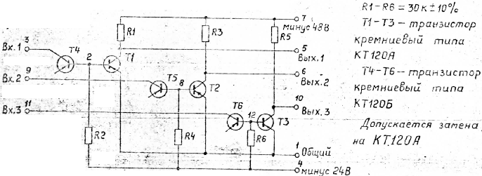

С МК 264 серию совмещать наверное никто не пробовал.
Пробовали, на ютубе и рутубе есть видео подключения этих микросхем к МК, а по сути , всё просто, подаётся на микросхему два питания -48 и -24 , входы к выходу МК, выходы от микросхемы к лампе. Не вижу чего-то сверх сложного, даташит на 264ум1 в сети доступен
На ютубе не нашёл, буду очень благодарен за ссылку.
Не совсем понятно как правильно запитать от родного блока питания МК. На родном три напряжения: -50, -24 и 1.2 переменки на накал.
Не очень понятно что подавать на первую ногу(общий).
Вы извините я понимаю что моих знаний явно не достаточно и это может раздрожать... Но если не чего не спрашивать то знаний думаю не прибавится...
Это у Борисовича нужно спрашивать, он такие ключи использовал:
А с 176 серией , которая от +9 в работает, совмещается нормально.
Как обычные ключи.
http://www.155la3.ru/datafiles/k264um1_um2.pdf
https://ic-info.ru/upload/iblock/94d/%D ... %20264.pdf
Наверное, так:
4 вывод- -48 вольт (у вас -50, что даже в допуске +-10%)
7 вывод -24 вольта, у вас они, как раз, есть.
5 вывод "общий", но, если учесть, что входные напряжения микросхемы-
Напряжение входного сигнала
логического «0» -1,5…-2,5 В
логической «1» +1,5…+4,0 В
то получается, что, 5 вывод нужно подключать к половине напряжения питания МК.. :dont_know:
Возможно, пойдёт простой делитель из пары одинаковых резисторов от 5 вольт на "землю", номиналом 1~10 кОм, к средней точке которого и подключать МК. :dont_know:

Не нужно никаких половинных напряжений. Источников должно быть 4. Два отрицательных -24 и -48. Накал. И питание МК 5 или 3.3 В. На видео снимавший объяснякт, что с МК нулевой потенциал адекватно воспринимается микросхемой как "0" , ну а лог "1" само собой. И вообще, соберите на макетке это узел без МК и проверьте как работает. Запитать МК наверно лучше от дополнительного внешнего источника питания , 3,3 или 5 В.

264 серия гибридка собрана по следующей схеме ( из даташита )
Из этой схемы становится понятно, если на вход ничего не подавать, то это равносильно "0" на входе. Если вход посадить на землю , то тоже самое.
Вопрос , работать с логикой ТТЛ будет? Кмк ответ очевиден :)
Правда я бы не от -24 В запитывал , а не выше - 22, чтобы случайно не превысить максимальное напряжение КБ 30 вольт транзистора КТ102Б, который стоит на входе этой гибридки в диодном включении.

Подключил на макетке К264ум1 к микроконтролеру .
Всё получилось! ))
К 4-й ноге -24, к 7-й -47В, к 1-й плюс с блока питания и минус с МК. Забавно если не подавать на вход ничего или минус сегмент светится, если подать плюс гаснет ))
Спасибо большое что подсказали!

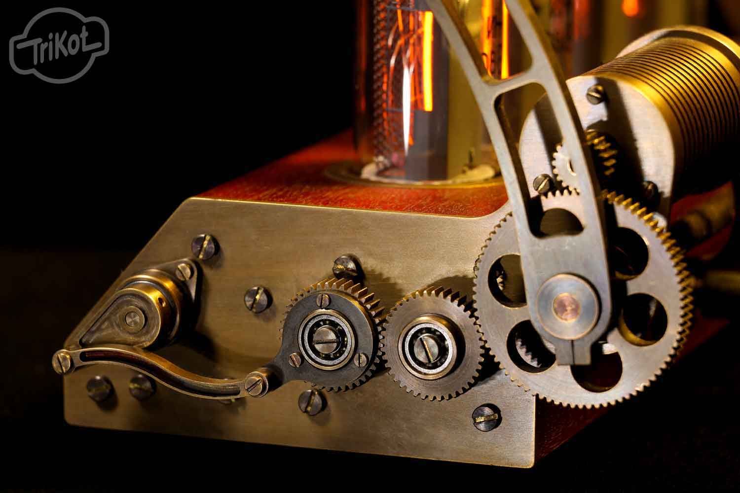

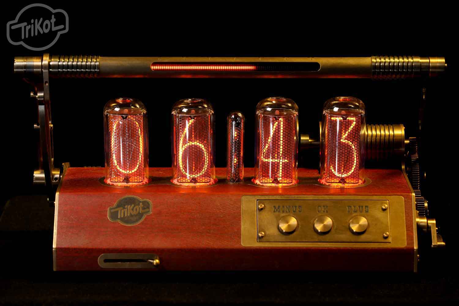

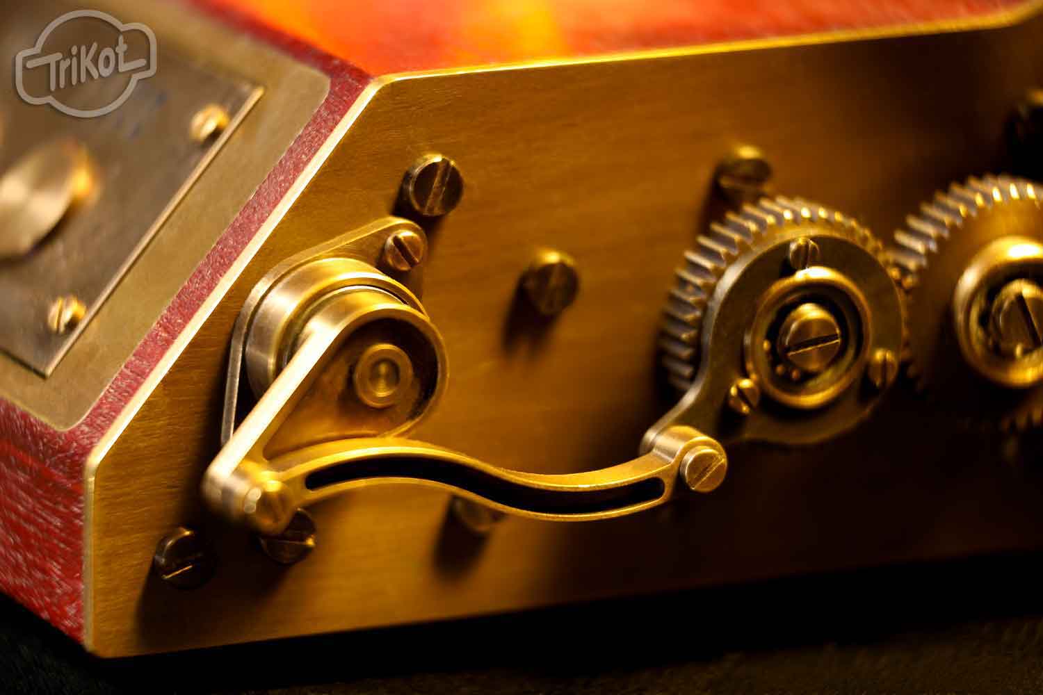

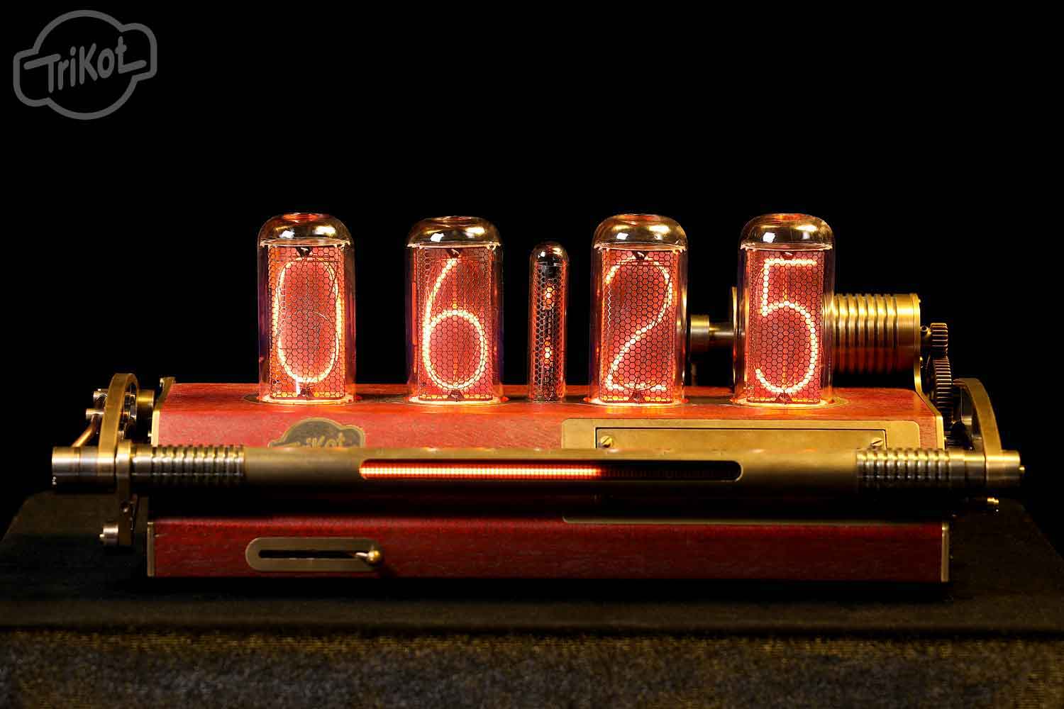

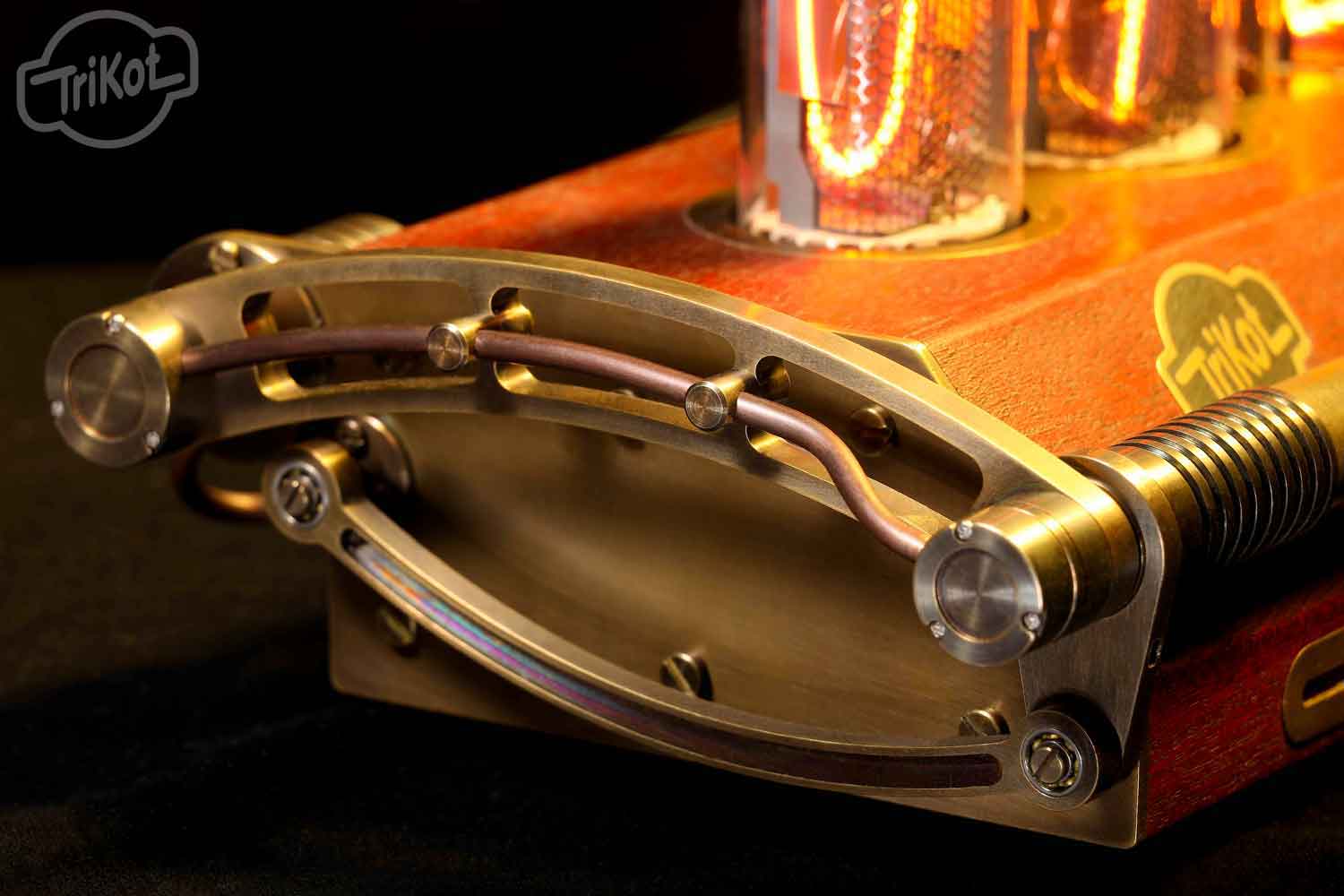

Вот, закончил часики.
Изображение Изображение Изображение Изображение Изображение Изображение Изображение Изображение Изображение
 Заголовок сообщения: Re: Готовые проекты на ГРИ и ВЛИ и их обсуждение.
СообщениеДобавлено: Вт апр 29, 2025 22:33:39
Карма: 20
Рейтинг сообщений: 58
Зарегистрирован: Пт янв 19, 2018 17:08:01
Сообщений: 208
Откуда: Тверь (Первомайка).
Механизм чисто бутафория, или функциональность имеет?
У победы много отцов, поражение всегда сирота.
СообщениеДобавлено: Ср апр 30, 2025 09:10:20
Карма: 34
Рейтинг сообщений: 819
Зарегистрирован: Вт ноя 01, 2005 17:32:22
Сообщений: 1946
Ну на видео же видно. Все работает. Можно ли без этого обойтись? Конечно да. Но мне скучно делать корпуса часов в виде брусков с торчащими лампами.
