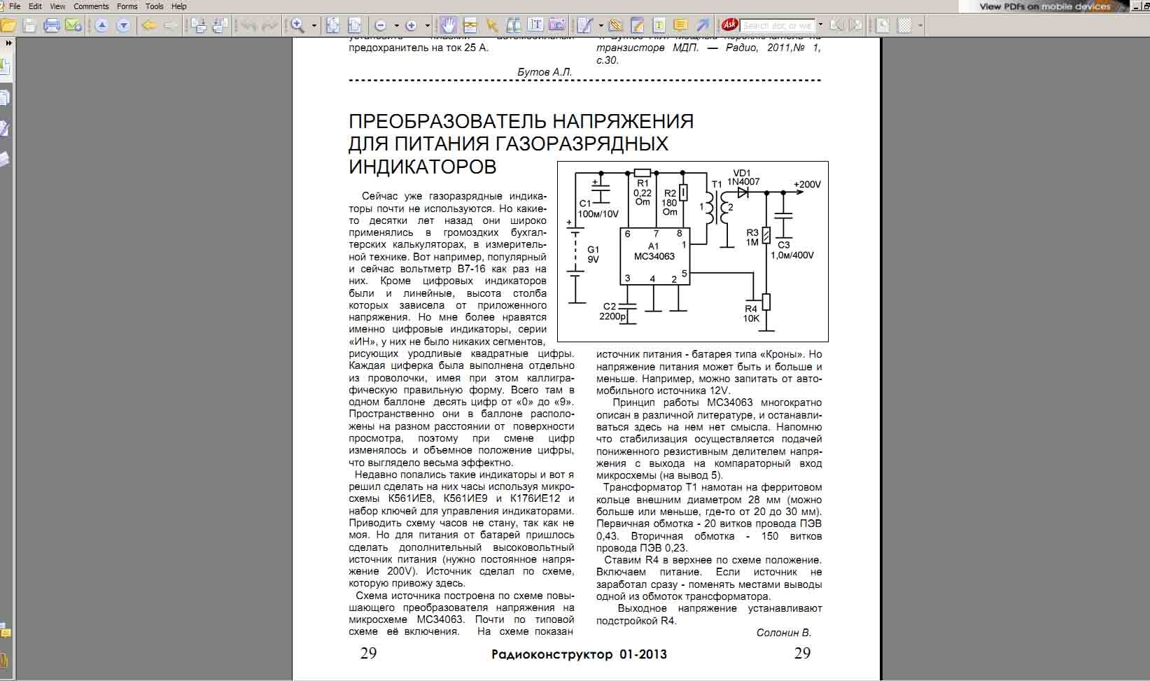

Кстати, о частотах. Когда я собирал преобразователь впервые, я тоже по глупости поставил медленный (сетевой) диод. Так вот напряжение на выходе у меня в минус ушло, из-за того что диод не успевал запереться (дроссель двухобмоточный). А вы говорите частоты низкие. Если вспомнить, что на прямом ходу выходное сопротивление схемы перед диодом почти нулевое (там открытый транзистор, или взаимная индукция, если двухобмоточный дроссель), а на обратном ходу - высокое (индуктивность как источник тока), то несложно себе представить, что КПД может упасть значительно (в смысле, не на 0.001%, а на единицы %), если диод не будет успевать вовремя закрыться. В числах всё можно прикинуть через диффузионную емкость диода (которая кстати гораздо больше, чем его обратная емкость), и соотв. заряд, который через неё может пройти.

это о какой схеме???
Я вот об этой!
преобразователь напряжения.jpg [181.23 KiB]

13Alex13 писал(а):
Я вот об этой!
Собирайте. Нормальная схема. Микросхема греется градусов до 50, что абсолютно нормально. КПД специально замерю в ближайшее время. Уже самому интересно.
Да и вообще, откуда взяться КЗ по аноду в часах?
А вообще, по преобразователям есть специальная тема.
СообщениеДобавлено: Сб апр 20, 2013 14:51:05
Зарегистрирован: Пн окт 24, 2011 13:01:08
Сообщений: 383
Спасибо за совет!!! И ещё пару вопросиков :) : при намотке транса, нужна изоляция между первичной и вторичной обмоткой? Если микрушка греется до примерно 50 градусов, ставить на неё радиатор?

Далась вам эта схема.
Микросхема ВООБЩЕ греться не должна.
При кратковременной перегрузке произойдёт торжественный взлёт микросхемы с фейерверком.
Неужели трудно пару ПЛАНАРНЫХ транзисторов поставить.
И не геморроиться с трансом.
Пока будете делать - спалите ещё пару-тройку микросхем.

Я использую схему на MAX1771 - Никогда не подводила.
Схему с транзисторами на МС34063 Очень многие используют.
mss_ja использует свою проверенную схему на МС3406 - он подскажет поточнее.
А вообще все они тут:
http://radiokot.ru/forum/viewtopic.php?f=3&t=42954
Там всего 2-3 схемы используйте схему с 3мя транзисторами.

Да вся беда этих схем в дроселях, которых не могу найти в магазинах!!! :cry: Может его самому можно сделать или схему без них найти?
СообщениеДобавлено: Сб апр 20, 2013 20:32:19
Карма: 46
Рейтинг сообщений: 977
Сообщений: 7615
Откуда: г. Россия
Дык проще дроссель намотать чем геморроиться с трансом.
И микросхема не сгорит.
Дросселя закажите в инет магазине.
