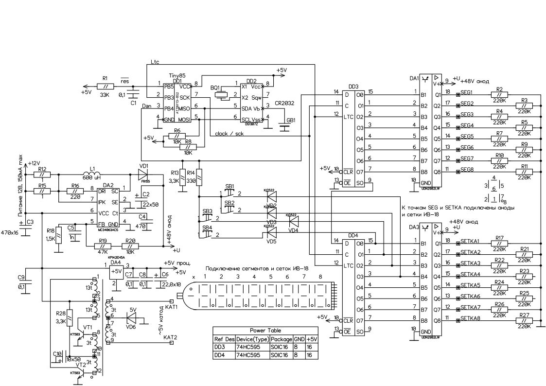

А схемку подключения к вли может кто накидать? очень прошу :oops:
А там схема проста. 8) - Напрямую. На выход ключа - анод или сетку индикатора. Резистором ~ 100к на общий, от засветки.
Тут я ИВ-18 подключал. http://radiokot.ru/forum/download/file.php?id=88655

Я встречал в одном устройстве микросхемы UDN6118 в качестве драйверов ВЛИ. Восемь ключей, управление логическими уровнями КМОП (но наверное и ТТЛ сойдет). Пригодны как для управления сегментами, так и сетками - типовая схема в даташите приведена.
В некой НТК (ntk-ic.ru) якобы можно заказать их по 56 рублей за штуку. Может быть suslogon это будет полезно. (поиск прийдется самим сделать, он похоже как-то через скрипт организован, не через php запрос)

Для коммутации "плюса" есть еще TD62783 :)
http://www.datasheetcatalog.org/datashe ... a/3978.pdf
(По-моему где-то в этой теме уже упоминалась.... :wink: )
СообщениеДобавлено: Вт янв 10, 2012 20:43:36
Рейтинг сообщений: 21
Сообщений: 2108
Откуда: Киев
Хмм, да! Заказать это гораздо проще! И до 50 вольт.
Только жрёт она.... 2.5 мА на каждый включенный канал. На фоне того что у ИВ-17 вон все сегменты в сумме 4 мА кушают, это многовато.

Народ есть предложение Собраться и закупить MAX6921 я сегодня -завтра узнаю цену , норма упаковки 20 ШТ

Даташиты нынче не в моде? 6920 - 12 регистров, 6921 - 20 регистров (вроде). Проще сходить http://www.maxim-ic.com и набрать в строке поиска
p.s. вчерась сделал функциональный аналог 6920 на CPLD для подключения к светодиодам для отладки

Функциональный аналог 6920 это регистр 74hc595 + транзисторные ключи. Когда в протеусе отлаживал делал именно так. Единственное отличие только в количестве бит.

Еще сигнал BLANK. В моей полная эмуляция. Только я не в протеусе отлаживаюсь, а в железе. Мне проще запрограммировать одну ПЛИС, к которой на макетке уже распаян индикатор, чем паять две 74595 (которые еще надо достать откуда-то) :) . Ну и еще для светодиодов пришлось все выходы инвертировать.

Сигнал BLANK(который нужен для регулировки яркости при помощи ШИМ) на 595 зовется OE (output enable). Я все к тому, что максимовцы сделали обыкновенный сдвиговый регистр с высоковольтными ключами на выходе и продают их по 25$ Связка 2х74hc595 + 2хULN2804 в соиках будет гораздо дешевле чем одна 6921

Виноваты не максимовцы а сложность и дороговизна высоковольтной КМОП технологии. Другой нюанс - в их микросхеме не будет проблем с временнОй засветкой, а при использовании этих связок велика вероятность, что нужны будут резисторы и др. обвязка из-за низкого быстродействия составных ключей.
Вообще-то для 6921 - 3. во вторых 2804 имеет только втекающий ключ, а 6920(21) - еще и вытекающий. Причем, втекающий у них очень слабый. Я тут хотел одну конструкцию замутить, но как посмотрел параметры - так и обламался.
