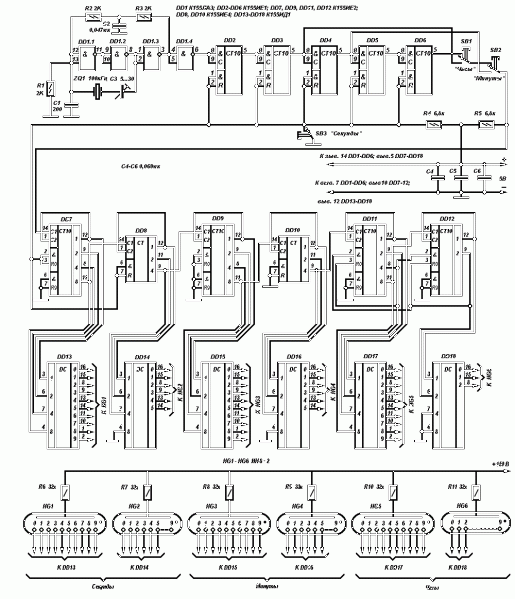

Продавцы дали именно такие кварцы, покупал не я лично, а человек не разберающияся в радиотехнике, в другом городе, я ему написал, что попросить, может и накололи его.
У меня часы начинают идти с 20.00.00 Хитро однако, но я особо не парюсь, выставить время, с другой стороны - повод полюбоваться своим трудом :wink: На МК можно собрать, но не охота именно на ИН 14, охота что-нибуть побольше, чего нет. Как собственно и времени пока :(
ОРИОН, большое спасибо :beer: А так же всем тем, кто всячески помогал!!! :)

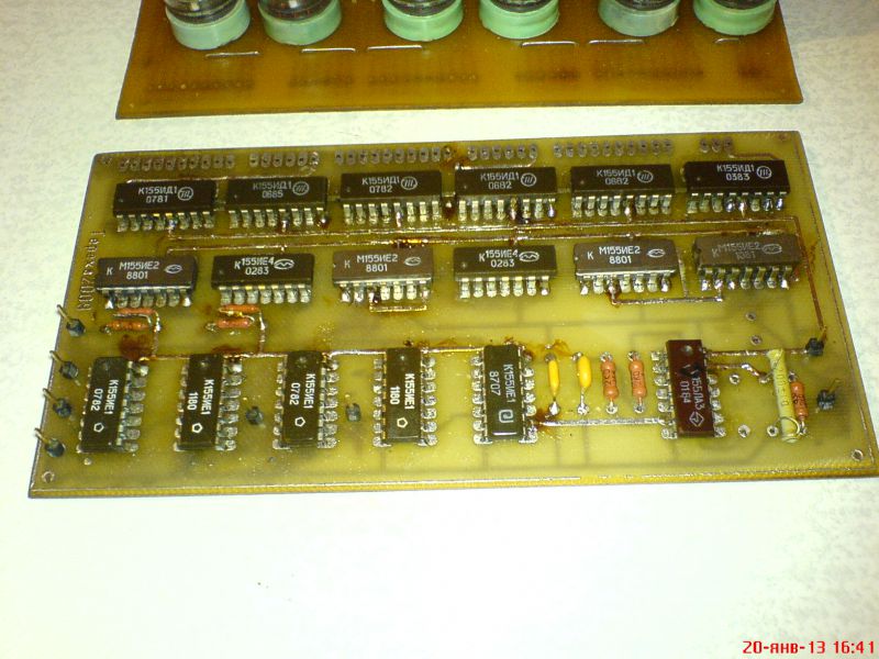

Если не сложно, посмотри пожалуйста логотип завода 155ИЕ2.
А это кстати правильно :) Значит помех и дребезга нет.

Изображение Керамика однако :)
Я туда емкостей навешал, на каждый корпус по кондёру 8) Дребезгу там места нет :)

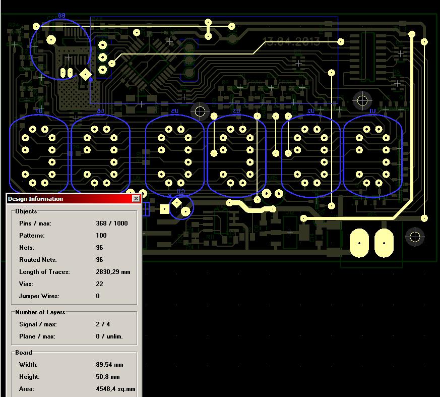

crager писал(а):
Помогите с поиском подходящей схемы с для часов на 4х ИН-14. Важный параметр это размеры платы, максимум 140х60мм, и чтобы компоненты можно было купить в любом магазине типа чип и дипа или вольтмастера. индикаторы на отдельной плате расположены, поэтому места на плате под них может и не быть, но если будет, то не страшно
если важен размер, то переразводи под smd транзисторы. я на ин-17 в 90x50 укладывался

По просьбам форумчан, хочу выложить переработаную схему и монтажку на часы на 155 серии от tereha. Схема парерисована заново, проверена мной много раз, и еще кем-то на форуме, тогда нашли мою опечатку в номинале резисторов R4 и R5. В оригинале так пахабно всё видно, что я принял 6.8К за 6.0 :) Исправлено: Цепочка ZQ1,C3 была включена между 12,13 и 3,4,5 выводами микросхемы DD1, изменено на 12,13 и 1,2,8 DD1. Те же изменения сделаны в разводке печатной платы. Кнопка SB3 "Секунды" была подключена на нормально разомкнутые контакты, а должна была на нормально замкнутые, исправил. На монтажке сделал перемычку между 12 и 13 выводом DD1.1 Секс с настройкой генератора неизбежен, так что переделывать монтажку под то "как он заработал у меня", я не стал, у меня же кварц запаян на 12,13 и 1,2,8 выводы микросхемы, как мне посоветовали, без конденсатора С3. Изображение Как выложить файл монтажки, не могу понять :oops:

woddy, неплохо получилось! А проект уже доделан или пока на стадии допила? А то я тут не встречал, может пропустил?
СообщениеДобавлено: Чт дек 19, 2013 14:52:44
Рейтинг сообщений: 65
Сообщений: 849
Откуда: новосиб
проект голая плата. завис почти год назад по организационным причинам. рабочая плата лежит на столе. пару недель придумал для них корпус, как сделаю выложу.
а сама "плата + прошивка" работают.
