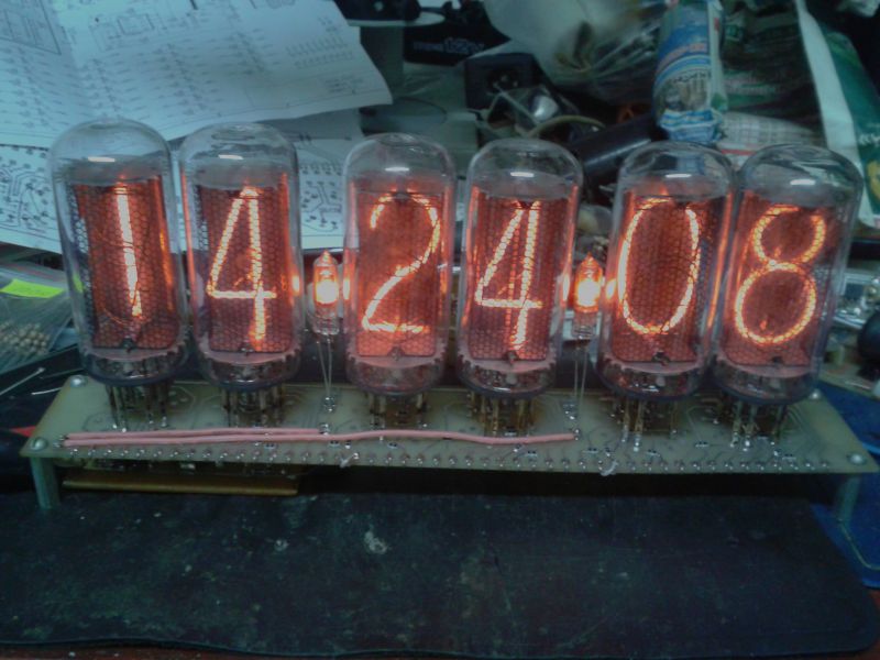

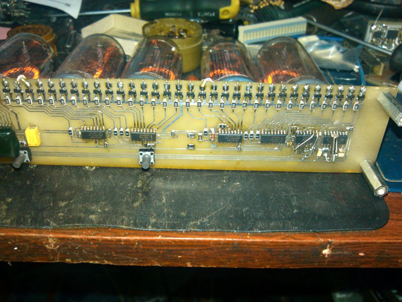

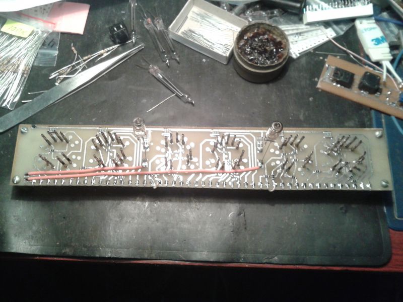

Нус... принимайте в ряды часостроителей.
Это конечно не мега проект как у Slvik-а и других, но для начала пойдет, особенно для не особо разбирающихся в микроконтроллерах и не любящих сверлить отверстия в текстолите :))
Вид сверху:
Вид снизу:

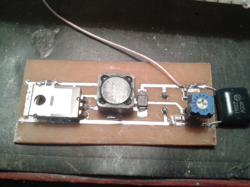

Преобразователь на MC34063:
Схема частично была взята отсюда:
Вместо полевиков были поставлены MMBTA42.
Печатную плату приложил, ее необходимо немного переделать - в единицах минут и часов поменять цифры 2 и 3 местами. Плату преобразователя выложу позже. С наскока не нашел.

А мне понравилось. Чистая логика и счетчики как я понимаю? схему плохо видно

Молодец!!! Не плохо.А схема знакомая очень,но чуть переделанная.,у меня во всяком случае.

Именно она :)) Только индикаторы посередине по очереди светятся. И преобразователь на МС34063. На 3842 собрал, но она почему то пшик сказала при подключении 6ти ламп. Правда я брал трансформатор с дежурки компового БП. Возможно фазировку перепутал.
А еще мне в этой плате нравится что она ооочень узкая:)

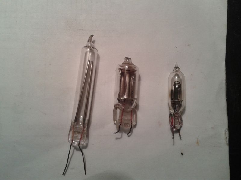

Кстати, подскажите название ламп?
