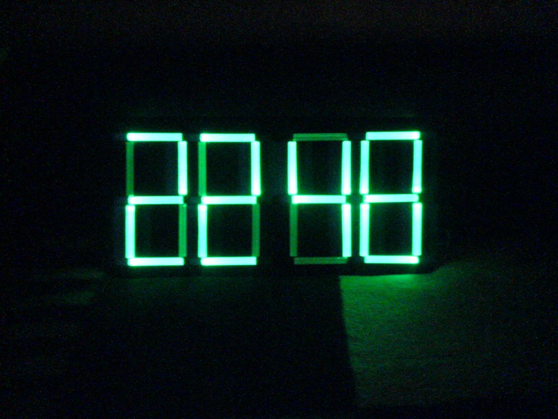

Есть опыт изготовления индикаторов из пластиковых трубок от жалюзи. Свечение абсолютно ровное, в отличие от лент. Подсветка с одного торца. Если приглядеться, то заметно более яркий торец со стороны светодиода. Если интересно - опишу технологию. Спрашивайте. Есть несколько фото.
сегменты.JPG [126.82 KiB]
сегмент поближе.JPG [128.28 KiB]
все наклеены.JPG [132.79 KiB]
вот что получилось.JPG [116.78 KiB]

Вдогонку одна.
чуть смазал, температура.JPG [108.16 KiB]

Пара советов:
1. Попытайтесь придать разрядам уклон вправо градусов пять – будет оригинальнее смотреться.
2. Чтобы не было паразитной засветки погашенных сегментов, наклейте на торцы непрозрачный скотч.
