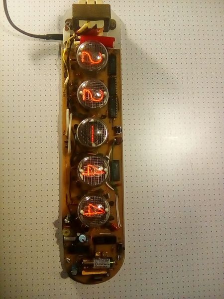

Мыргалку такую когда то тогда и делал.Мыргало препротивно,отключил,оставил только цифры.
В частотомерах там индикаторов много больше 6.А в часах всего 4-6.На картинке несколько часов на ГРИ чисто для примера и все с одним диодом.В статике очень даже нормальноИзображение
