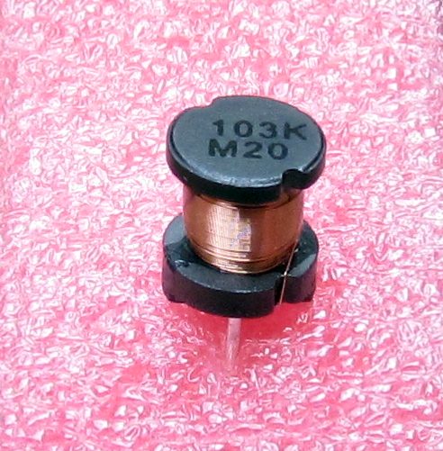

Пришли печатные платы с hqew для часов на 4 индикатора ИН-17 с динамической индикацией. Размер плат 30*100.
Преобразователь напряжения - 34063 с двухобмоточным дросселем (как и все мои преобразователи)
Буду запускать :)

а чем хорошо, что с двухобмоточным дросселем? можно схему увидеть?

Да уже наверное по второму- третьему кругу это обсуждаем
viewtopic.php?p=1656852#p1656852
У каждого свои предпочтения. Как по мне, если можно обойтись без лишних деталей - я обошёлся.

а мотаете сами или готовые трансы?
СообщениеДобавлено: Ср июн 18, 2014 08:54:25
Можно мотать самому, я делал так.
1. брал готовый дроссель:
2. поверх него доматывал низковольтную обмотку:
Потом можно все в термоусадку, вообщем работы - минут на 10.

suslogon писал(а):
а мотаете сами [...]?
Да., сам. На готовом дросселе 220мкГн доматываю 160 витков тонким проводом и в термоусадку.
