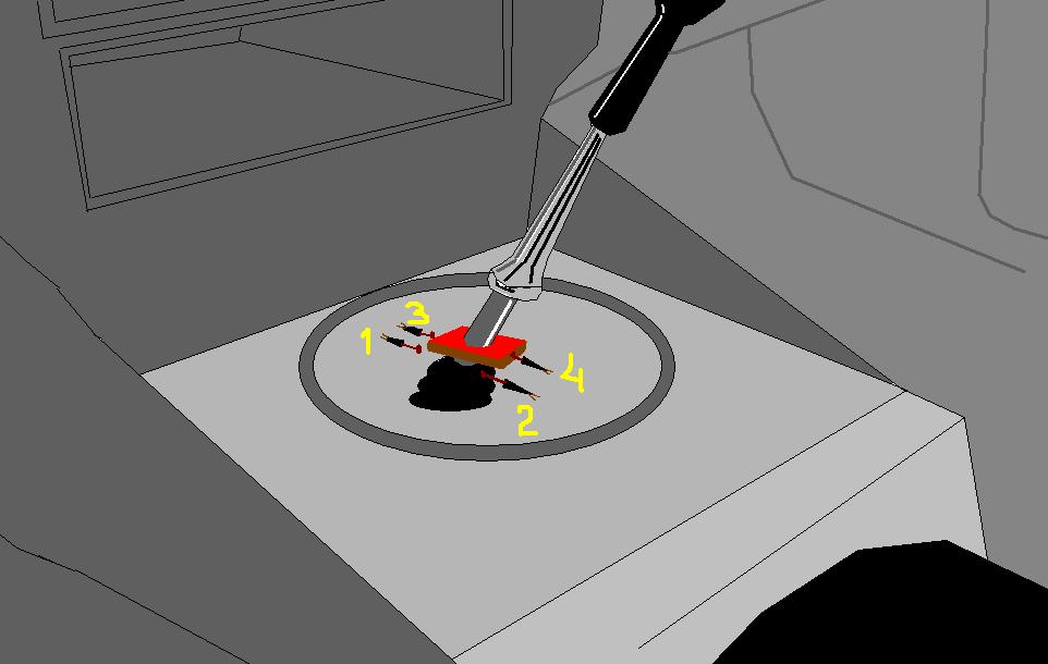

решил себе в тачку поставить газоразрядный индикатор: включаю первую передачу-горит цифра 1, включаю вторую- горит цифра 2 и т.д. :) проблема лишь в том, как сделать включатели на рычаге переключения передач, ведь включив передачу, мы имеем небольшой люфт рычага, ход рычага в нижней его части очень маленький, я вспомнил о концевиках. Но концевики надо еще разместить так чтоб ничего не болталось и влезло под кожух рычага :shock: может у кого-нибудь есть идеи? :)

чтото вроде этого:

На стержень рукоятки - магнитное кольцо (например от динамика), а по сторонам - герконы. Просто и надёжно... :)

:shock: опааанаа, точно!!! :beer: а магнит не будет действовать на все сразу? напоминаю что там очень маленький ход рычага. а при каком расстоянии (геркон-магнит)геркон замыкается? гдето 5 мм наверно?

И герконы есть разные, равно как и магниты. Подбирается экспериментально. Удачи! :))
