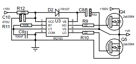

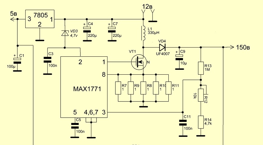

Доброго дня, в тупике. Собрал повышайку на max1771 по стандартной схеме
БП max1771.jpg [62.58 KiB]
Шунт 0,05 ом, дроссель 100 мкГн 2,5А, диод US1M, IIRF740
Далее дрыгалка на IR2153 на 60гц
2153.jpg [34.68 KiB]
Затем через резистор 4,7к подключаю лампу ИН-9, Загорается столб, затем медленно убывает и начинает мигать
https://youtu.be/729HTEcVzdg
От сети 220в через диод и резистор 9к светится нормально.
В чем может быть причина мигания?

Без нагрузки четко 150в. С лампой дрыгается 140-150в с дросселем 100 мкгн, с дросселем 680мкгн падает до 130в. После минуты мигания преобразователь затыкается, на выходе 53в и не поднимается без снятия питания, дроссель при этом горячий. Не знаю чо ему надо.

Если дроссель горячий, то он или насыщается, или феррит "частоту не держит". Для начала попробуйте уменьшить ток, увеличив токозадающий резистор с 50 мОм до 100.

Поставил R100, без изменений. Подключил через лабораторник, потребление 0,18А :facepalm: затык происходил из-за того что питание от 78L15 на 0,1А, вот она и отрубалась. Сам дурак как говорится.
Проблема №1 понятна.
Теперь вопрос откуда такое конское потребление, повышайка работает, но дроссель раскаляется, значит работает неправильно и жрет ток как не в себя.

Подбирайте дроссель. И важнее не индуктивность, а ток насыщения.

И важнее не индуктивность, а ток насыщения. Индуктивность просто должна находиться во вменяемом для этой микросхемы диапазоне, если склероз мне не изменяет, то от 22 мкГн и выше.
Ну или снизьте ток через индикатор, увеличив сопротивление - поставьте 47кОм.

Поставил 47 мкгн, потребление возросло до 0,36А, дроссель греется.
20230129_143227.jpg [21.01 KiB]
Так если ток уменьшить то она и светиться не будет, столб током регулируется. Если одну лампу не тянет, то на две паходу шансов мало. А по паспорту ИН-9 всего 12мА надо на полный столб

Нууу... еще и две... ОДна лампа потребляет ток до 12ма. 2 будут жрать 24ма. А вы выбрали схему, которая от силы 5-6 ма способна дать. Выбирайте другую схему. Рекомендую выбирать схемы с двухобмоточным дросселем. Правда, его придётся мотать.
