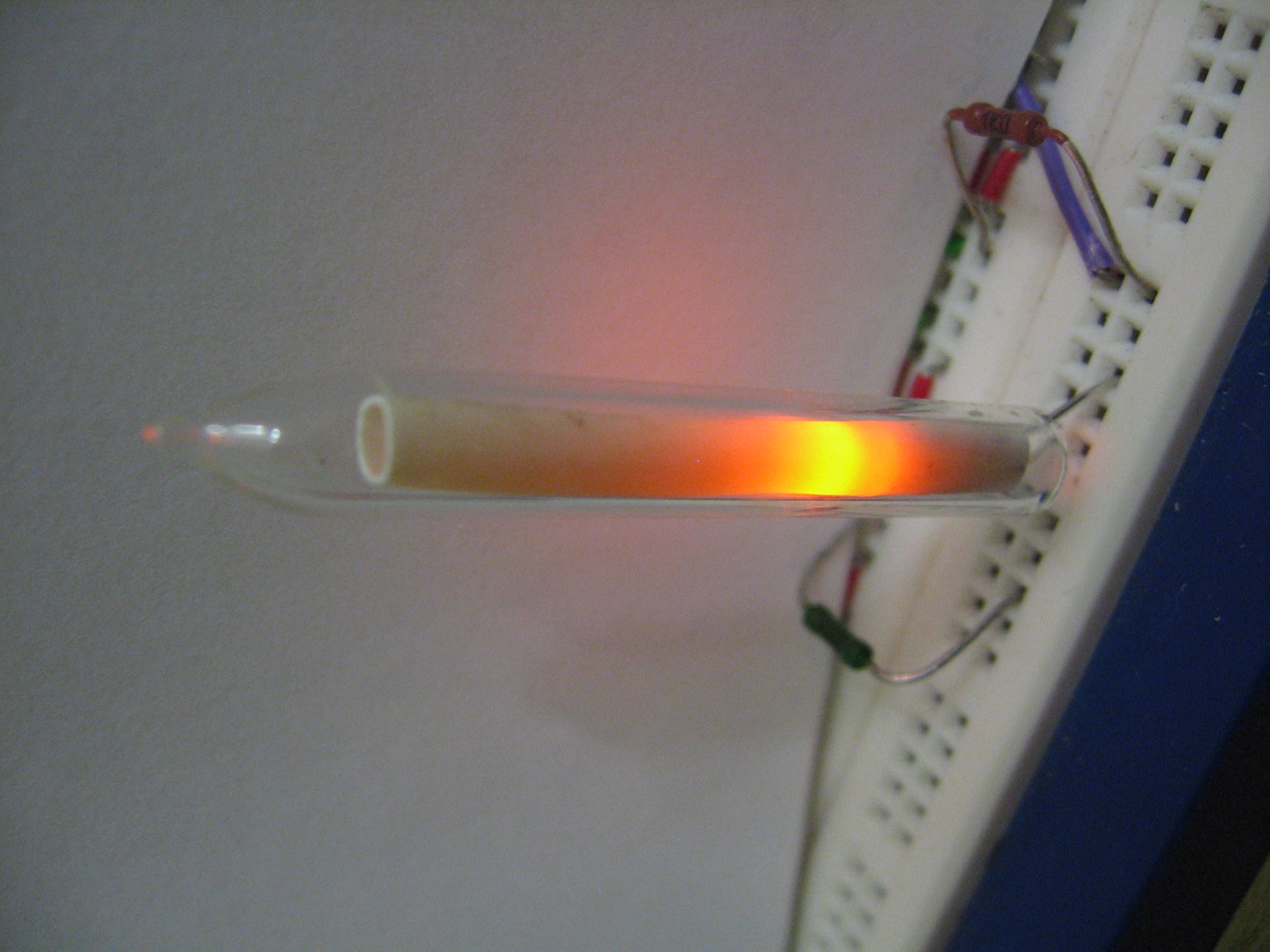

Вот на фотках часов с ин18 встречаю часто, что разделительные неонки запаяны в колбочки парами.
А из чего эти колбочки народ делает? Из ампул старых? :-)

Просто пробирки!

Из пробирок, из стеклянных трубок из химлабораторий или школьных химкабинетов.
Резать надфилем осторожненько. Кончик греете на газу и пинцетом тянете-плющите как хотите.
извините за перевертыш
UPD: Как-то в полевых условиях (на стройке) подрезАл стеклянные трубки диам.20 (мерные трубки для емкостей) обычной болгаркой с тонким диском по металлу. Получилось на удивление неплохо (хотя таки высокие обороты). Правда их потом все равно половину побили, при установке...

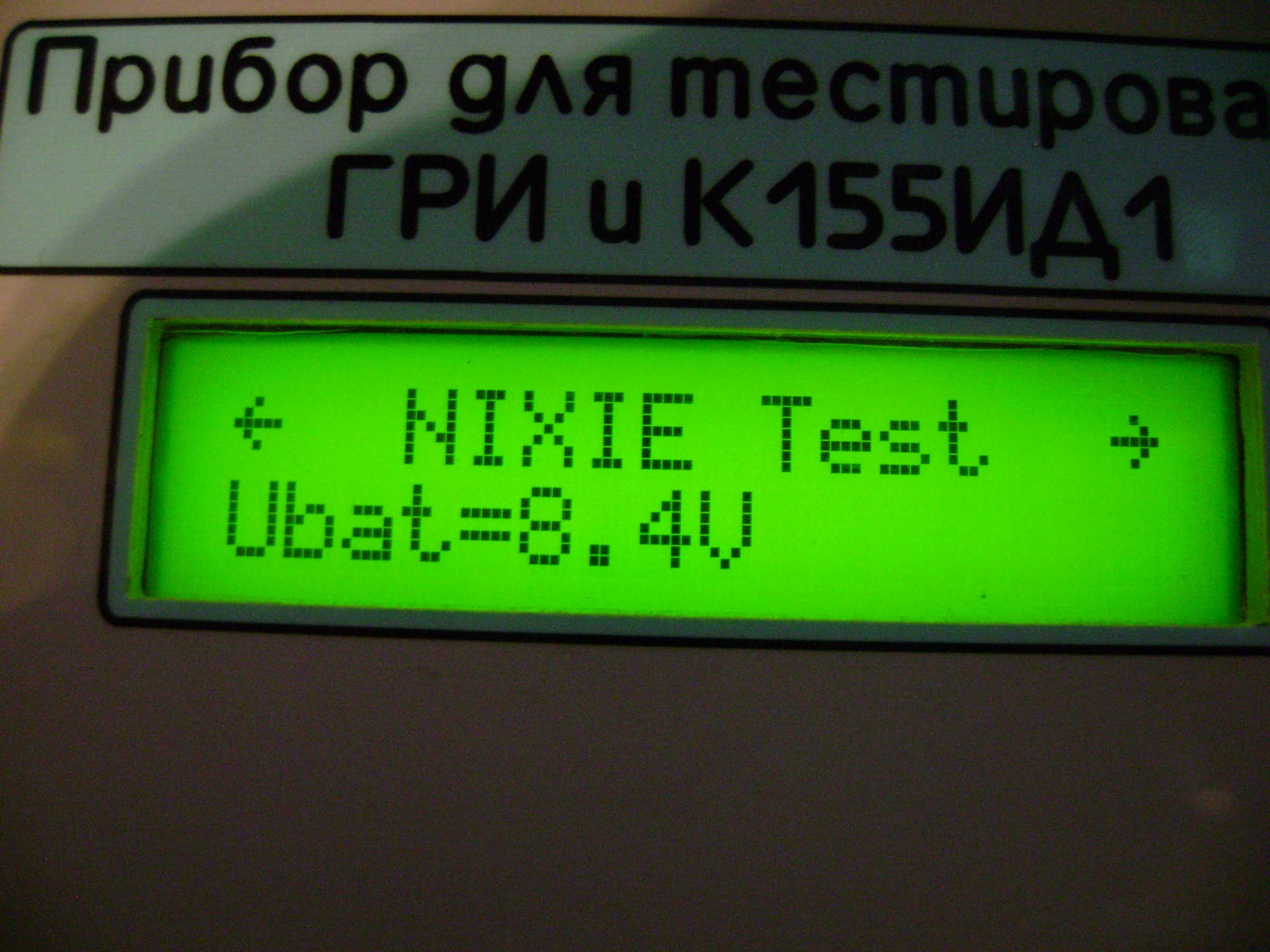

Почти доделал тестер.
Сделал наклейку на переднюю панель:
Пока запитал от ЛБП. Если напряжение на входе питания (аккумуляторе) меньше 10 В, в главном меню тестера отображается напряжение:

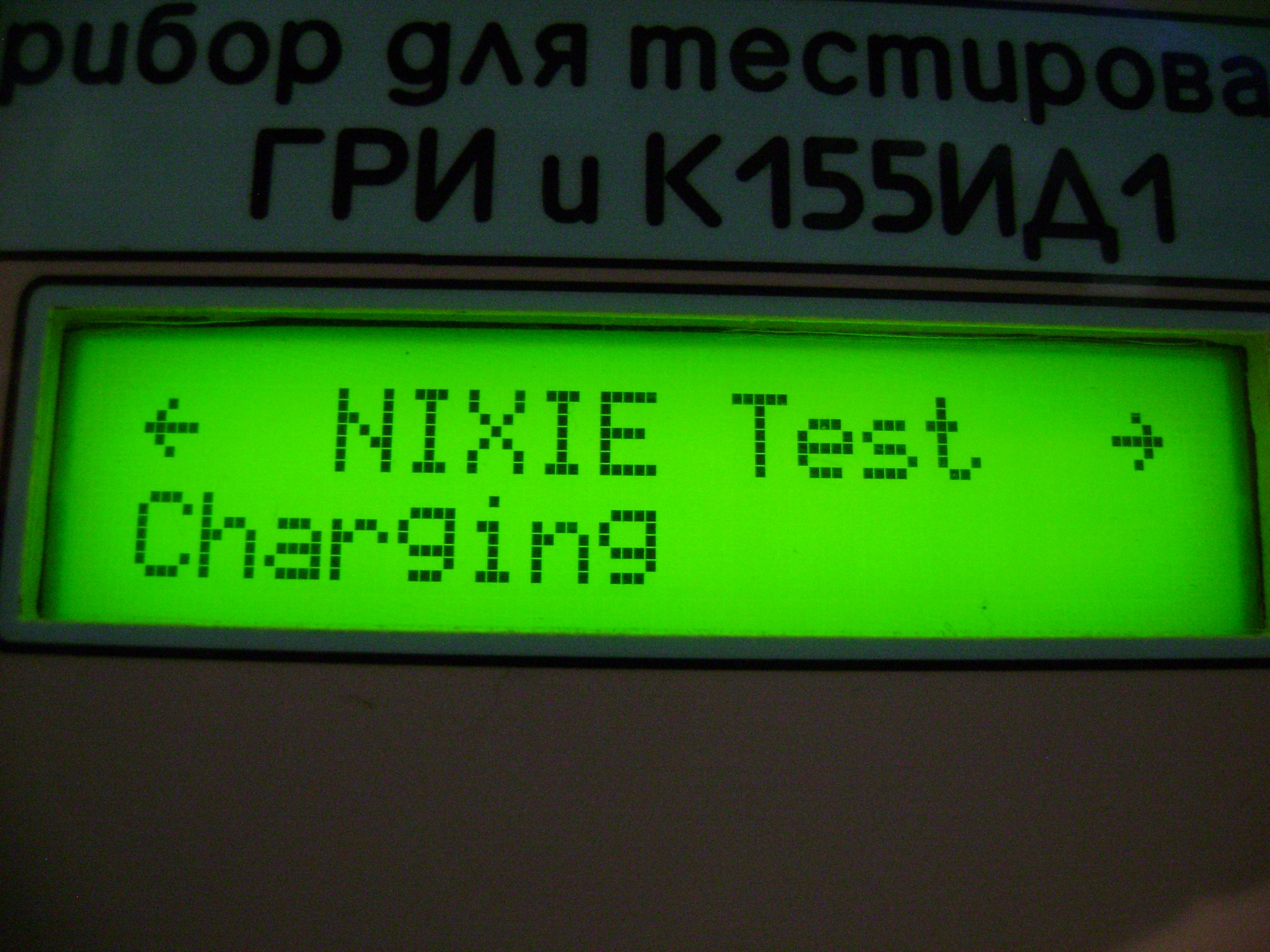

Если увеличить напряжение (с разъёма зарядки оно подаётся через диод), то будет так:

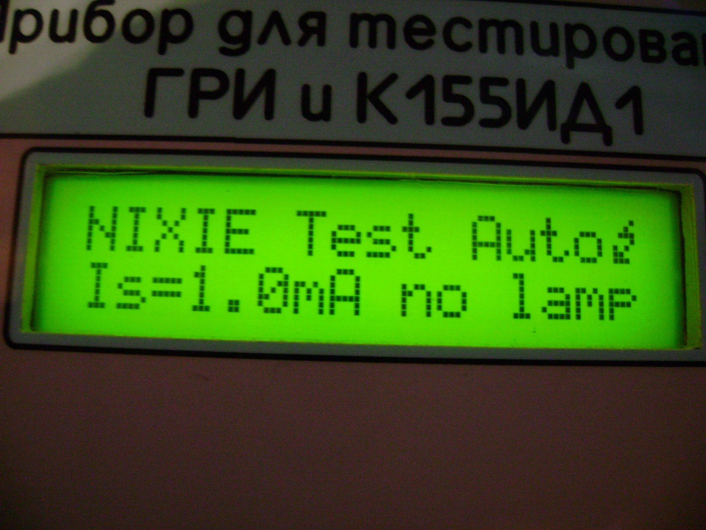

Теперь режим тестирования индикаторов.
Индикатор не подключен, режим автоматического перебора цифр (Auto), в правом верхнем углу - значок зарядки:

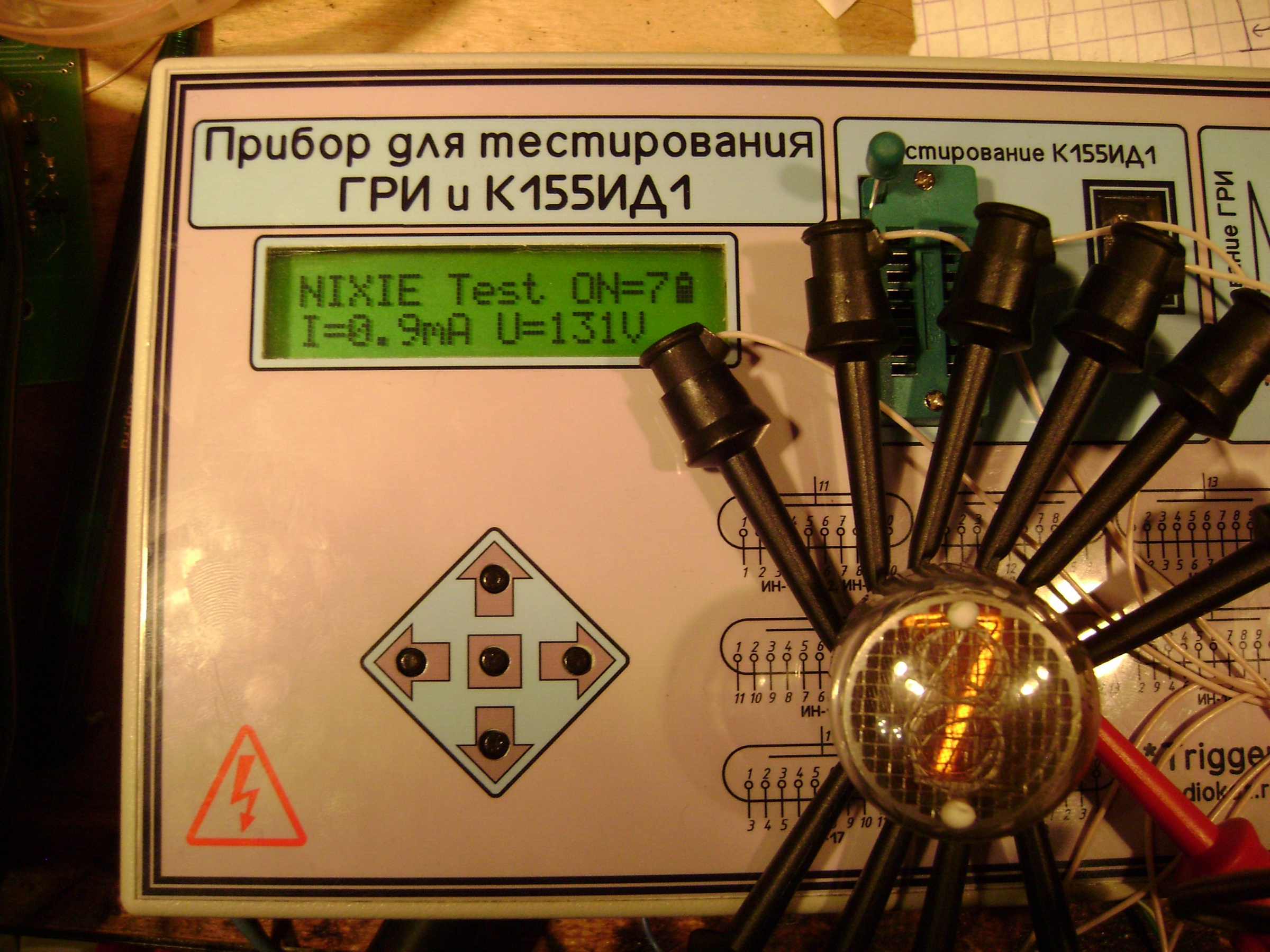

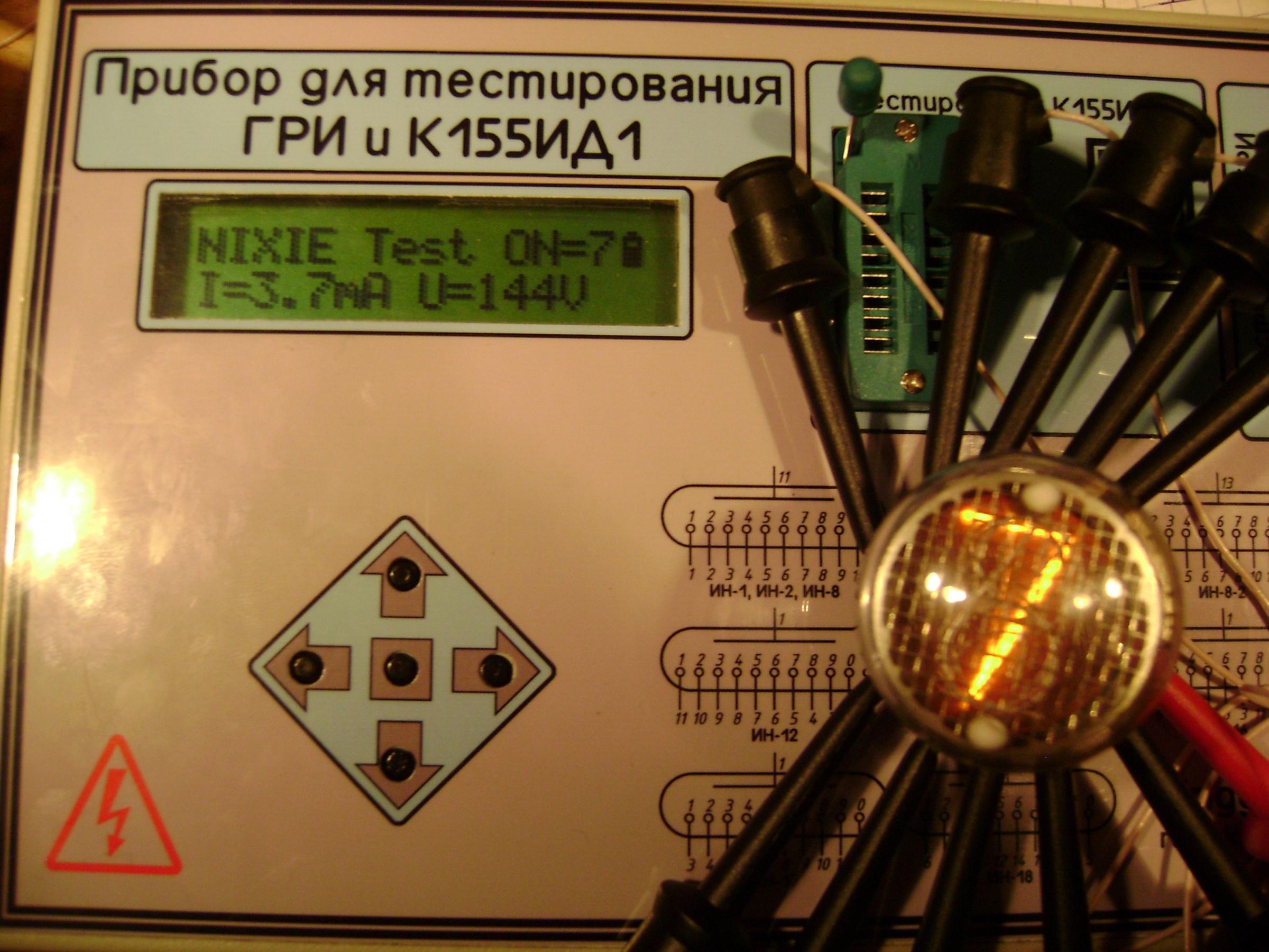

Подключаем лампу:
Установленный ток был 1 мА, стабилизация с точностью +/-0,1мА (точнее не надо, да и не получается).
В правом верхнем углу - изображение батарейки, меняющееся при изменении напряжения.
Увеличиваем ток:
Напряжение горения выросло, как и положено.

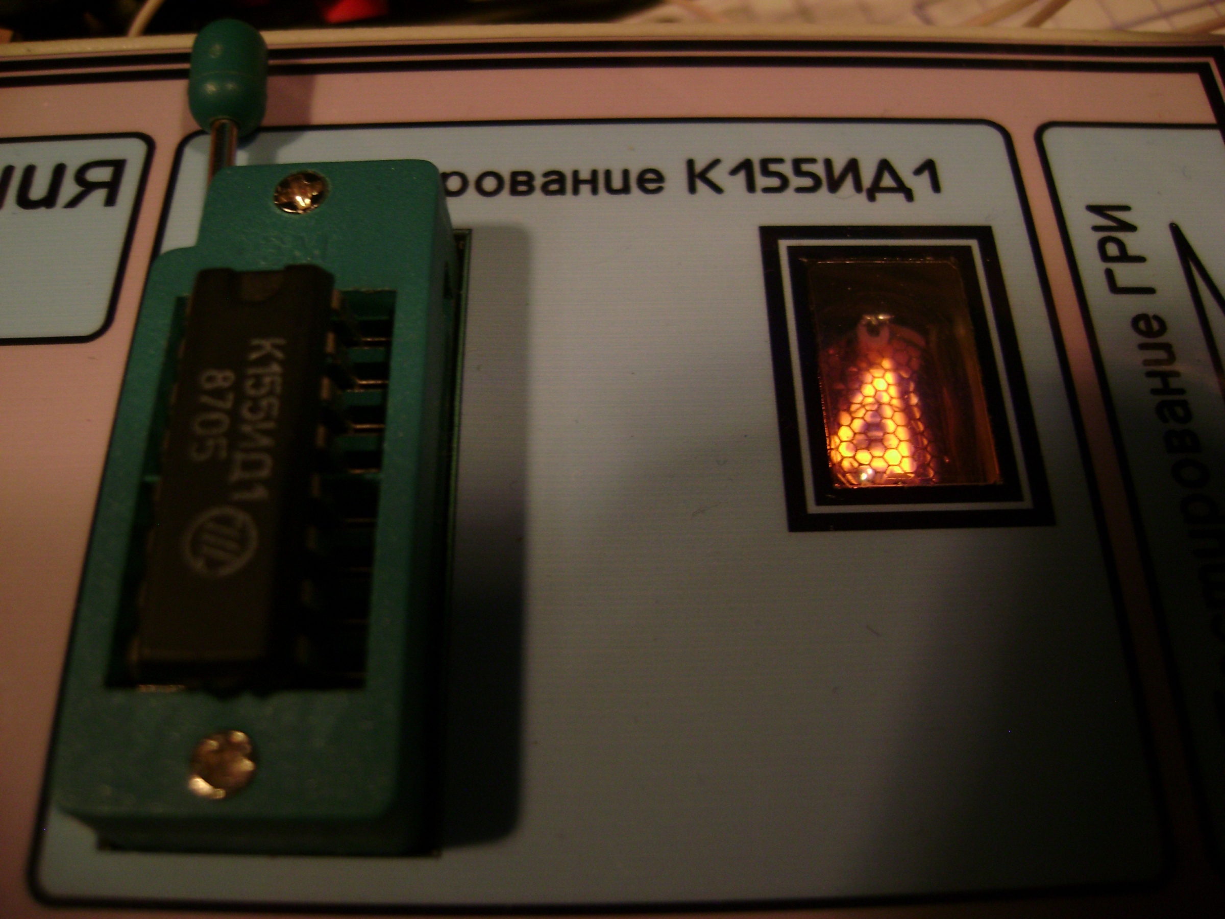

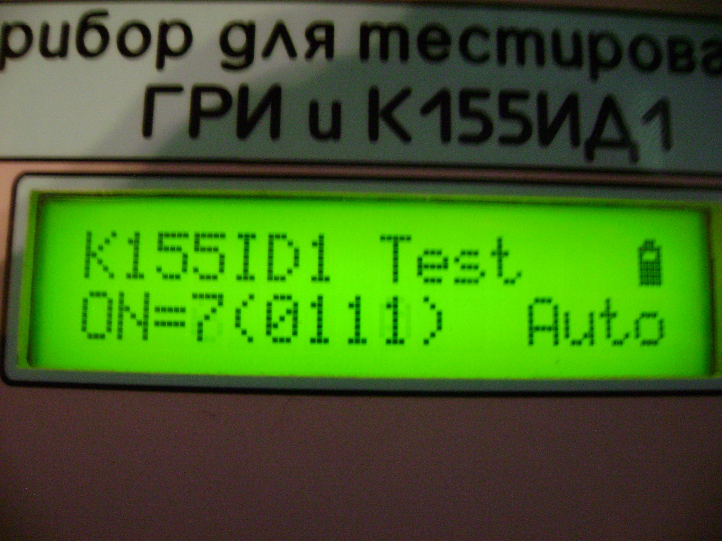

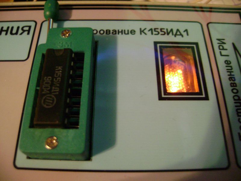

Теперь - режим проверки К155ИД1.
Тут в нижней строке первое число - цифра, включенная в ИН-17, а второе - двоичный код, поданный на ИД1. Тут они случайно совпадают, но на самом деле катоды ИН-17 подключены к ИД1 вразнобой.
В панельку вставлена микросхема:
На индикаторе какая-то бяка, смесь из нескольких цифр. Очевидно, что дешифратор плохой.
Теперь вставим другую МС:
Вот, нормальная цифра 4. После прогона по всем цифрам вручную или авто-режиме можно убедиться в полной исправности дешифратора. Поведение при подаче кода больше 9 (0b1111) тоже проверяется.

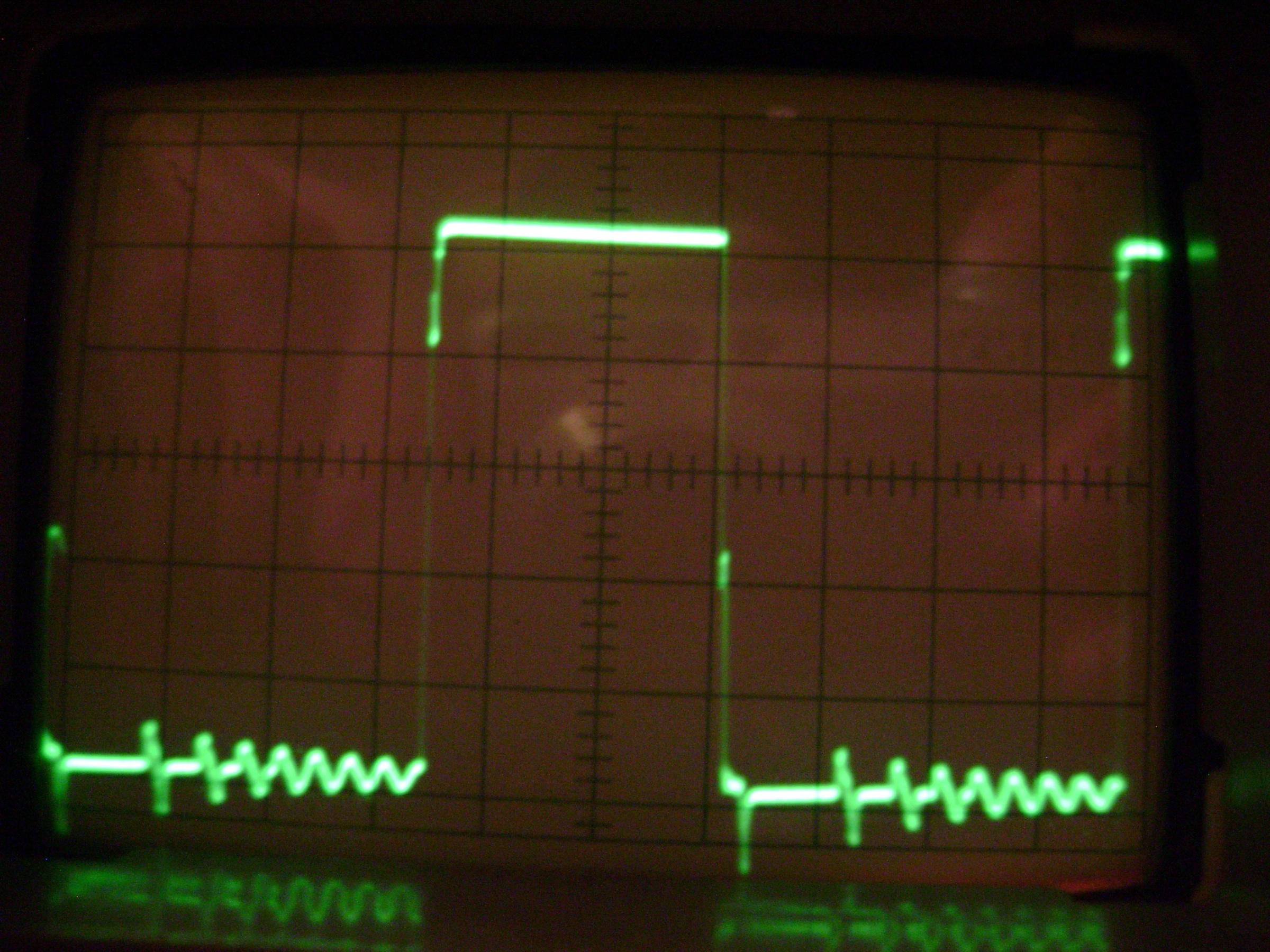

Наконец, осциллограмма на затворе полевика в преобразователе. Он управляется напрямую с МК через резистор.

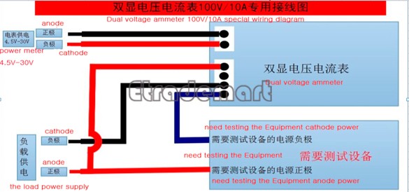

Iggis писал(а):
Переделка китайского вольтамперметра YB27VA для использования в карманном nixie-пробнике
что то не поддается мне мой вольт/амперметр. Во первых модель TK1382 http://www.aliexpress.com/item/Red-Blue ... 34370.html пределы теже, а номиналы со схемой не сопадают. Вокруг кристала 4 резистора 5,1к (512)
фото и номиналы в атаче. Как его бороть?
Афигеть! :shock: это не тестер, это прямо ЦУП какой то. :music: Классно сделано.
