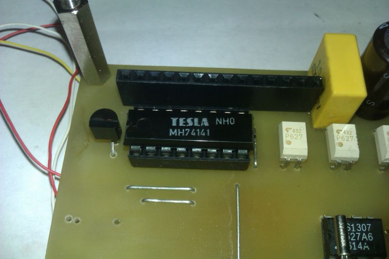

Даже не знаю,вот фото Изображение у меня одна есть нужно еще 5
.... извините но где панелька под лампу?

Извините не ту фотку вставил.
