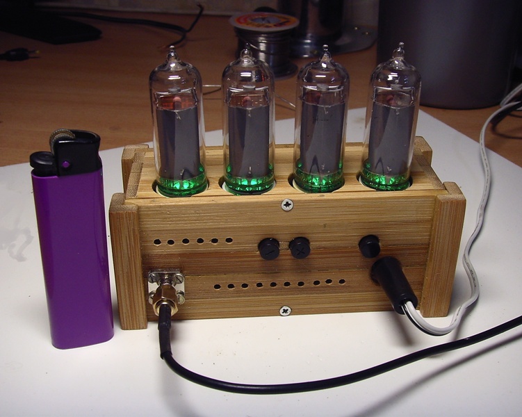

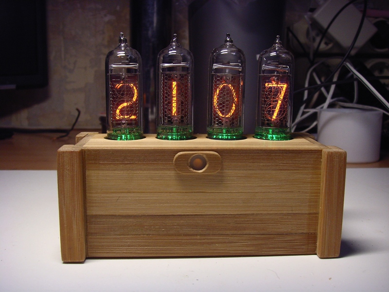

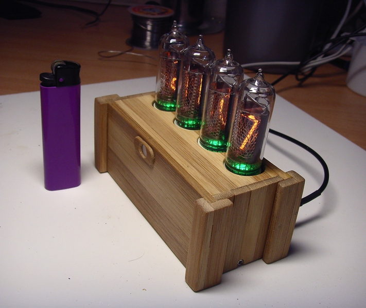

Вот, мои часики на PIC16F876A, GPS синхронизация, статика.
Внутренности:
Вид спереди, светодиод светится когда найден спутник:
Вид сбоку:
Ну и сзади:
Корпус из бамбука, от какой-то кухонной полезняшки.
