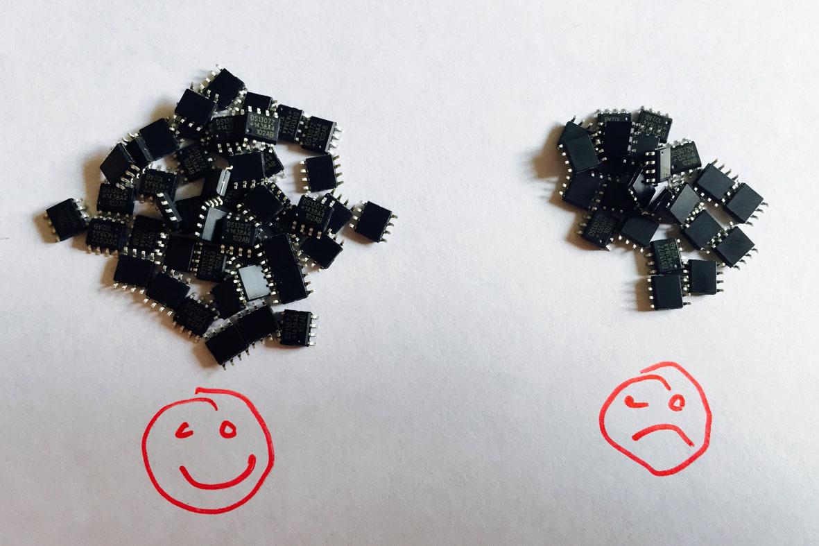

Вот, не зря делал приборчик. Отбраковал неисправные DS1307. Картина удручающая... Видать братья китайцы скупают отбракову.
Продают отбраковку. :) Я уже писал, что купил 10ок китайских ds3231 . Они все - как один, иногда не пускаются по I2C(аппаратный) даже не на 400кГц,а на 100кГц. Чего не происходит с купленными за дорого по месту, аж 2мя штуками :dont_know: .
СообщениеДобавлено: Сб май 30, 2015 18:18:50
Карма: 50
Рейтинг сообщений: 1395
Сообщений: 7306
Откуда: 845-й км.
А вы делаете перед обращением процедуру вывода ds3231 из неопределённого состояния? Ведь при пропадании питания, но оставшемся батарейном - I2C в микросхеме не сбрасывается. И если в тот момент часики передавали "0", они так и будут его передавать. А мастер не сможет передать старт, так как нельзя опустить, то что уже придавлено.
Может больше попыток поставить? Или я неправильно что то делаю?
Да, вроде, правильно. Может только еще добавить (если её нет) проверку почему вышли из цикла, из-за того что 0 исчез или что i досчитал до 10. Мне откровенно дохлые никогда не попадались. Но я и покупаю не у сомнительных источников.
