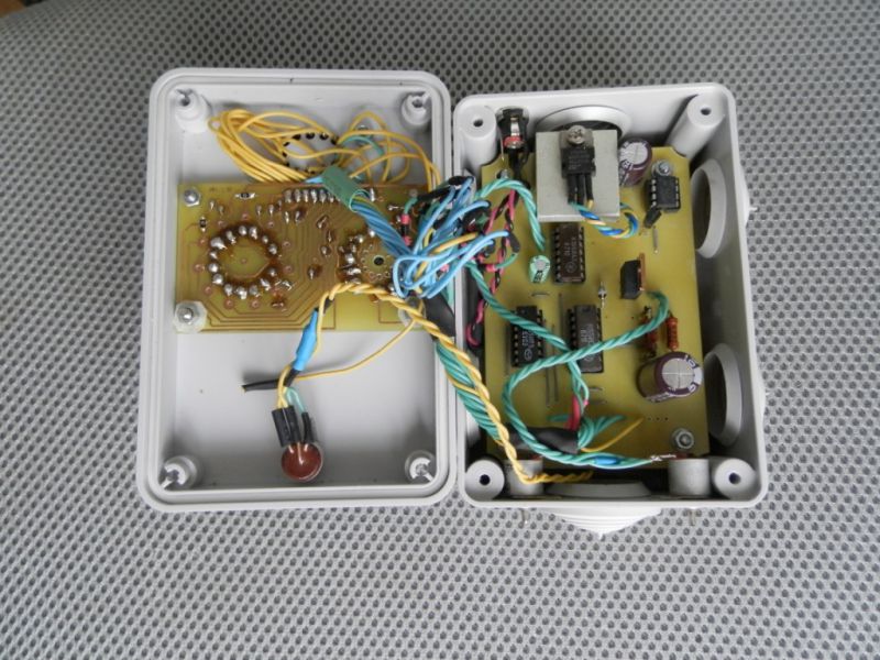

BlackAlex писал(а):
eriocon писал(а):
Вот сваял на досуге проверялку от Яна
а потрошки покажите?
Изображение Так все вроде хорошо работает, только генератор на к155ла3 бывает чудит, бывает запуститься , бывает нет, но до переменного резистора отверткой дотронешься, запуститься и еще, если пару часов погонять то бывает пропадают некоторые цифры. Сразу перескакивает с 1 до 4-ки.
Укоротите до минимума провод к подстроечному резистору и по питанию 0.1mF поставьте на микросхемы если не стоят . Возможно при длительной работе перегрев ЕН ( стабилизатора на радиаторе ) и он возбуждается
У меня в проверялке на ла3-ие5-ид1 тоже такое было, правда, я ее на макетке собирал. Решалось изменением частоты генератора и щупанием пальцем всего подряд :). Наверное, нужно обеспечивать четкие фронты сигнала генератора. Ну и отсутствие помех, конечно.

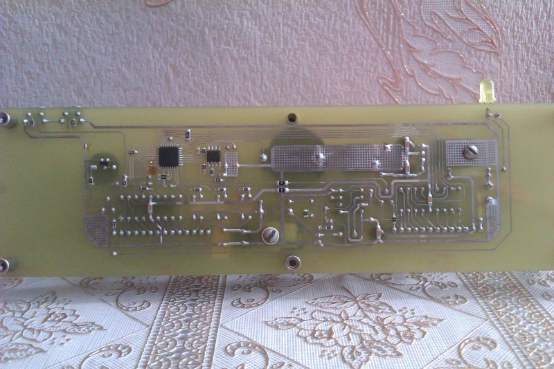

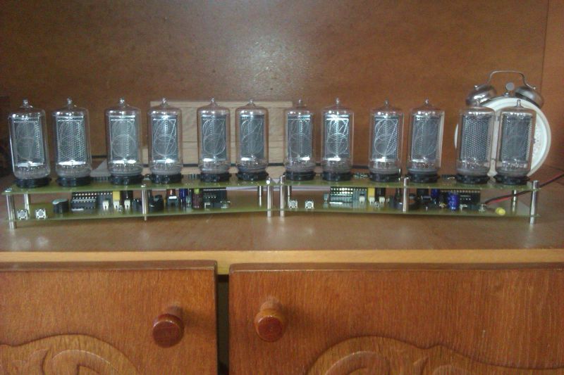

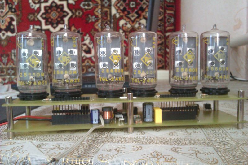

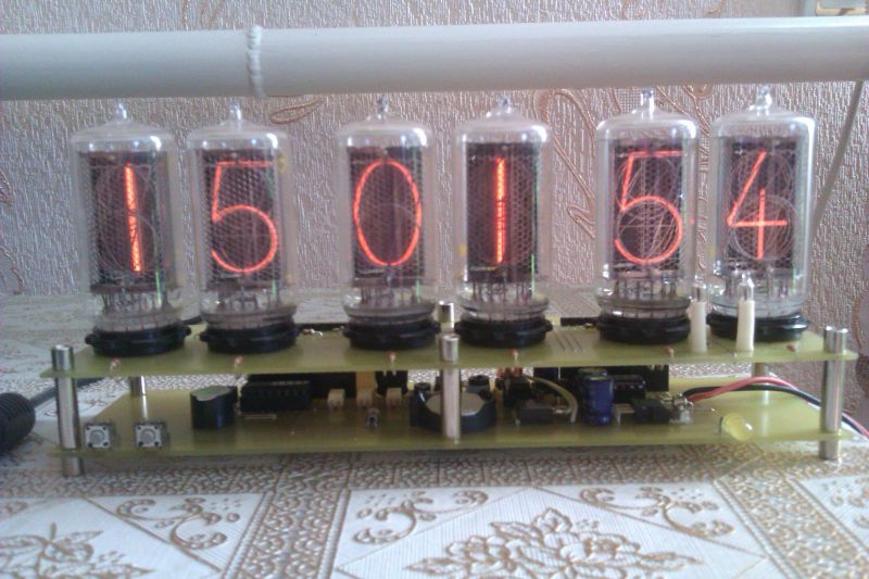

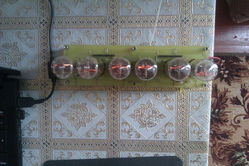

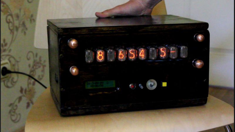

Внесу и я свои 5 копеек.Схема SUNny_Clock с некоторыми доработками,плата управления от ewrey тоже с доработками.Точность 1с в + за двое суток.За панельки к лампам огромное спасибо Scrofula.Печатка по запросу. Вот видео https://www.youtube.com/watch?v=nSh0h6L ... e=youtu.be Изображение Изображение Изображение Изображение Изображение Изображение
