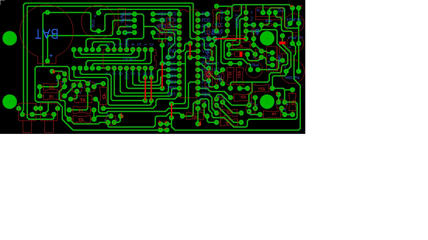

Прошу помощи гуру. Пытаюсь сделать часики на ИН-14, 4-х лампповые (схема прилогается), проверил разведенную плату, вроде по схеме сходится ошибок нет, отЛУТил, вытравил, стал паять компоненты, закончив с DC-DC повышающим преобразователем решил проверить напряжение выхода, подключаю напряжение 12 В (через внешний БП), а полевик IRF640 греется как кипятильник, ну сразу мысль, скорее всего индуктивность (брал на 470 мкГн и 500 мА), т.к. другого номинала не было решил подпаять в паралель вторую такую же, ничего не изменилось, как грелся так и греется. Решил емкость увеличть на 3-ей ноге МС34063 в два раза, не помогло. Выпаял IRF-640, биполярник mpsa-92. стал мерять напряжение, на МС34063AP1G, на первой ноге 12 В, на второй ноге 7,86 В, на диоде 7,86 на затворе IRF-640 5,5 В. Вроде напряжения хватет должен октрываться. На 5-ой ноге микросхемы 0,01 В, т.е. напряжения нет. Тыкнулся осцилографом, на 3-ей ноге пила идет, на 2-ой меандр есть. Частота 54 кГц(при конденсаторе 510 пФ) и 34 кЦ при 1020 пФ.
Подскажите куда копать, уже всю голову сломал, другие элементы схемы не греются, лампы не подключал. По идее высокое напряжение должно на холостом ходу быть?

Что осцилл показывает на затворе полевика? там должен быть сигнал с максимумом в районе 10В и крутыми фронтами, если это не так, проверяйте цепочку D1 T1.

А R1 не великоват,разве он не должен быть 0,22 Ом?

1) можно попробовать по упрощенной схеме. убрать T1, диод заменить перемычкой, резистор R2 уменьшить до 200 ом. у меня по этой схеме работают несколько часов, хотя по твоей должно быть лучше
2) между 4 и 5 ногами (параллельно R6) поставь небольшой конденсатор керамику, 10n должно хватить, но если нет под рукой можно и 100n cунуть. без него у преобразователя часто сносит крышу. от чего зависит не знаю, у кого-то работает и без конденсатора.
вместо R1 всегда ставил перемычку, но не уверен что это на что-то влияет

Если полевик стоит то вообще ничего померить не могу, 2-е секунды и палец держать не возможно, на первой плате даже дорожки потекли. А без полевика показывает миандр с крутыми фронтами.
sp700 писал(а):
22 ом. На 7ую ногу не ставил, а 180 ом показывает при расчете по калькулятору

Я всегда между 5-й ногой и землей ставлю 100n, тут не наблюдаю на схеме. Я бы попробовал поставить.

"скорее всего индуктивность (брал на 470 мкГн и 500 мА), т.к. другого номинала не было решил подпаять в паралель вторую такую же, ничего не изменилось"
Параллельным подключением вы уменьшили индуктивность в два раза и 500мА мало.

При 470мкГн и 54кГц не должен греться полевик, похоже, что он не закрывается нормально или вместо дросселя гвоздь. Номиналами не ошиблись?
Так же за 2 секунды можно померить высокое, а так же снять эпюры на затворе.
Ну и не перепутали ли распиновку транзисторов? Затвор у полевика слева, исток - справа. Если с цоколевкой всё ок, не перепутали ли случайно полевик?

Электролиты не забыли по питанию? Или на потом оставили?

Калькулятор у Вас сломанный :) . Расчетное там 2 Ом максимум, при 5 мА на выход. Поставьте вместо резистора R1, перемычку и добавьте конденсатор как советовал Ян на 100n, между 5й и землей. Без него на затворе у Вас "каша" из ВЧ помех. И R2 = 1к вполне хватит,при 200 или 22 Ом :))) 34063 греться будет.

Я так понял 22 Ом хотели поставить по 7 ноге в роли токового датчика. Вместо R1 лучше перемычку, но при 180 Ом тоже может работать, ведь транзисторы по выходу контроллера работают на нагрузку 1кОм, поэтому тут другие миллиамперы. Хотя, может не хватить напряжения на затворе для полного открывания транзистора, это правда.
