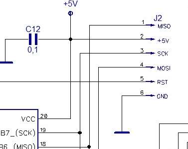

Народ, подскажите, неужели никто не знает, как подключить к USBisp программатору PIC12F629

uldemir писал(а):
Уже отвечал. К программатору подключается так:
Увы, не видел. У меня несколько другие сигналы, что куда цеплять?

У вас АВРный программатор. Он обычно для ПИКов не предназначен. Ему для входа в режим программирования на вход сброса надо 12в подавать. Ваш АВР это умеет? Если предназначен, то лучше спрашивать на соответствующем форуме. Я для ПИКов пользую PicKit, Brenner, ExtraPIC или на худой конец JDM.
Просто такой есть под рукой. Я меги им шью, а тут пик потребовалось.

Посмотрел его схему - не, не сможет он дать +12в ни на одном выводе. Вердикт: для PIС12F629 принципиально не годится.
спасибо, понял. заказал К150 на Али. а эти 10 где то прошью.
