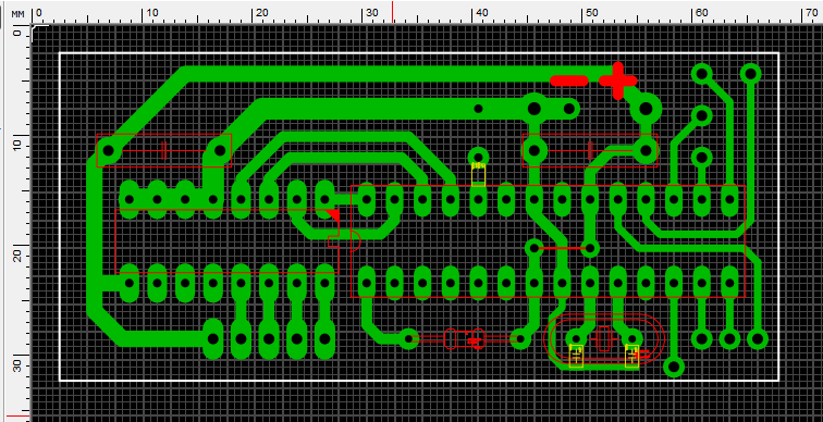

Для тех, кто захочет повторить электронную удочку, вот файл печатки.
И второй файл печатки с кварцем.
Двигатель лучше брать с озона, там он стоит столько же как на али, но приходит через 3 дня, а не через месяц. Аккумуляторы LiFePo4 размер 18650 тоже на озон, а корпус поэрбанк к ним на али, есть по 2 батареи, есть по одной.
Если будут вопросы, складывайте сюда, подскажу, помогу чем смогу.
Ещё раз спасибо VNS, без него этого проэкта бы не существовало!!!
