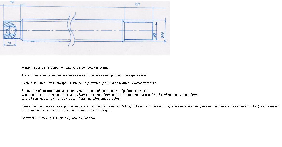

Самодельная бронзовая ходовая гайка.
ЕЩЁ

ОРИОН писал(а):
Посмотри здесь, может найдёшь интересное для себя.
Спасибо очень хорошие ссылки главное всё что я читал на форумах просто и дохотчего в одном месте.
Всё круть.
Делаю пока эконом класс, потихоньку на его базе буду совершенствовать по мере сил и средств, но инфа хороша много над чем подумать есть....
Предполагаю "накопленную ошибку" на столиках маленькую так как его рабочая площядь маленькая ориентировочно 10х10 или 15х15
Часто читаеш "недолговечная гайка" и т.д ( такое ощущение что у них станок пашит сутками или урабатывается за 2-3 применения)
Я решил ее сделать полемерной (выше писал) и стразу несколько штук пока как расходка будет
Сие чудо строю в рамках "загон" или "хочю и не...т" строю для получения опыта и навыков работы с ним.
По плану хочу сделать в течении этого года (то есть не спеша ищу матерял попутно экспериментирую)
Сегодня к примеру опыт с разрезной гайкой проводил http://clip2net.com/s/3uQZ51a :)

Андрей 81 писал(а):
А что скажете если не найду гайку подходящую, использую "капралон" резьбу в нём нарежу той же шпилькой сделаю пропилы как на метчике и пройду резьбу в отверстии каплалона.
Потом его распилю и так же подпружиню как с гайками на фото.
материал зовется "капролон". Не надо его будет никак пилить и пружинить, в варианте с нарезанной шпилькой резьбой гайка из него не будет люфтить весьма долго. К тому времени уже переделаете на что-то более другое)

Андрей 81 писал(а):
Я уже вроде определился стержни диаметр 8-10 (так как нагрузка не большая будет)
если есть возможность - возьмите вариант на опоре, вот такой http://www.aliexpress.com/item/SBR10-L6 ... 163.a50Hf2 . По цене с вашими размерами разница будет невелика, но избавитесь от множества проблем с жесткостью. Когда кажется, что простые висящие валы жесткие - это кажется)
и этсамое. Направляющие, а не полозья.

Андрей 81 писал(а):
LM10UU
В свете твоей идеи задумаюсь ведь это дешевле да и крепить проще и вроде как надёжней. а если использовать алюминиевый уголок только ласточку перевернуть и залить масло жидкое)
Только не алюминий, я тебя умоляю! Почитай данные по коэффициентам трения пары разных материалов. Бронза, чугун (серый) сталь, латунь но не алюминий!
8 мм - это мало. Очень мало. Столик будет дрожать и не дай Бог войдет в резонанс!

Я вас услышал. Спасибо всем за советы и неоценимый опыт сегодня пришли муфты на движки
http://clip2net.com/s/3uTVf0A
Минус из выделенного бюджета 301.86руб. Взял 4 на всякий.
arkhnchul
меня всегда радует стоимость пересылки на алишке)
Согласен достойная опора (пока не готов) может быть и возьму но не сейчас (я уже писал что срок сборки у меня большой будет рассмотрю все варианты)
В данный момент меня интересует ходовой винт.... тот который я изготовил в принцепе норм шлифовать только осталось
но ищу контакты выход на токаря и фрезера если цена устроит думаю обратится к профи)
И что самое обидное сам "токарить" могу учился, работал руки помнят а вот станка нет :(

Вести с полей "загона" :)
Нашёл одну направляйку на ось Z диаметром 10мм (выдрал из принтера)
+ ещё одну на 8мм (считаю слишком тонкой скорее всего не буду использовать)
2 опорных подшипника на ходовой винт (буду ставить в конце и начале винта)
Вопрос; шпиндель буду брать готовый на какую мощность посоветуете я склоняюсь к 300 ваттным http://ru.aliexpress.com/item/Free-Ship ... ddcae9bd99
типо такого.
Или взять по мощней http://ru.aliexpress.com/item/Free-ship ... 9.4.uRvrdt

На Z можно и 8мм(желательно 3 шт), ибо там ход совсем небольшой и направляющие короткие. (жесткость будет нормальная).

Очередные новости с полей "сражений"
Веду переговоры с токарем по ходовым винтам что должно повысить их качество против тех что я сам сделал кустарно.
И ещё кто что посоветует по креплению опорных подшипников?
Комментарий к файлу: вот такой чертежик с пояснениями я отправил, если вы поймёте мои каракули то и он поймёт
Безымянный.JPG [69.23 KiB]

капролон не обладает сколь-нибудь выдающейся жесткостью, достаточно сложен в обработке, дорог. Стол если не из фанеры, так из алюминия или текстолита лучше соорудить.
если есть выход на токаря - лучше спросите, во сколько у него встанет изготовление нормальных человеческих трапецеидальных винтов и гаек. Вот чесслово, шпилька не стоит того, чтобы с ней настолько мудохаться, аж с заказами на обработку.
