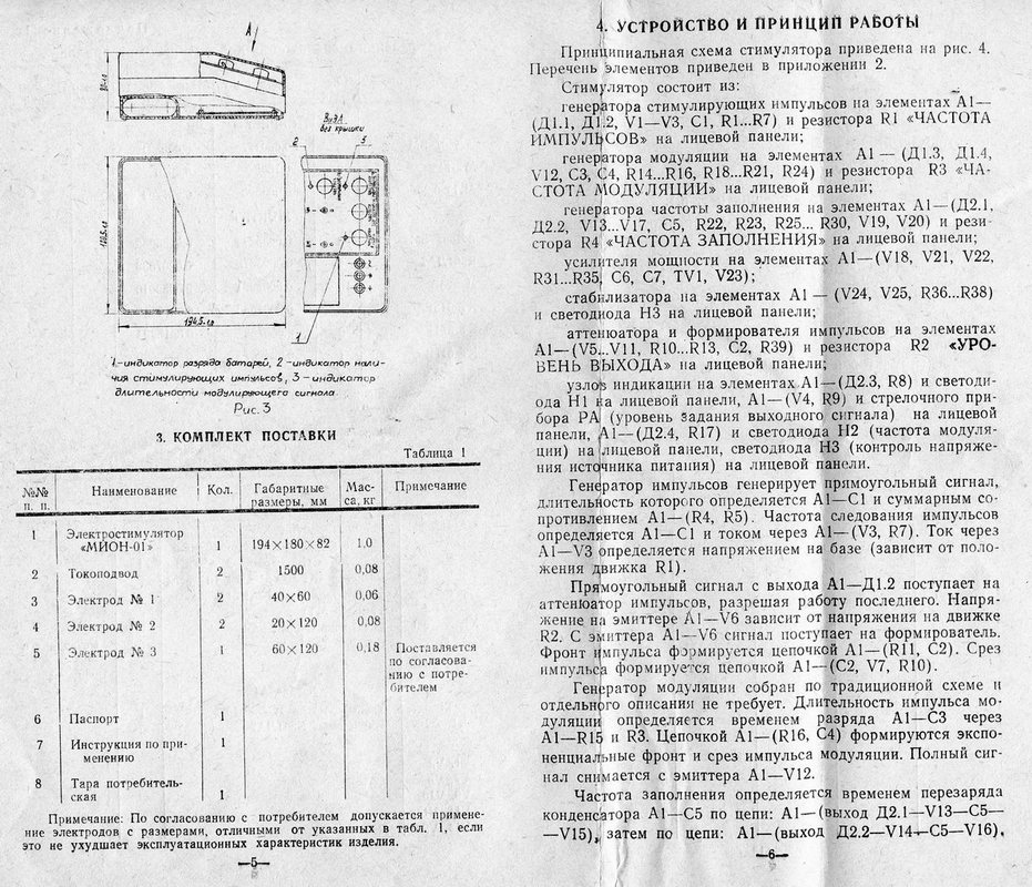

Вечер добрый господа коты!!!
Тема заинтересовала по причине того что дома пользуюсь подобной машинкой лет так 20 ! И слава Богу она ещё работает (вот умели делать в советское время :-) ).
Машинка куплена в магазине (причём не в специализированном). Умеет делать не только электрофорез, но и ДДТ (Диа Динамические Токи). Разница в том что при форезе выходной сигнал с трансформатора пропускают через диод (и весь секрет :)) )
Работает на 2х плоских батареях (по причине дефицита и стоимости которых была почти сразу-же переведена на питание от простого лабораторного блока питания).
Если удастся договориться с администрацией то выложу скан/схему с полным паспортом изделия (объём слишком велик :( ). Единственно чего там нет, так это моточных данных выходного трансформатора. Зато имеется полное описание выходных импульсов и их проверки под нагрузкой.
Кроме этого Вам потребуется "справочник по физиотерапии" под ред. членкора АМН СССР проф. А.Н. ОБРОСОВА (Москва "медицина" 1976г.) или чтото наподобии. В книге есть таблицы лекарственных веществ, применяемые для электрофореза, их концентрация и полярность !!! Это важно !!!
R4FAAA

 Заголовок сообщения: Re: Электрофорез
СообщениеДобавлено: Вс окт 30, 2011 21:43:14
Зарегистрирован: Чт фев 07, 2008 23:00:46
Сообщений: 362
Откуда: Penza
Прошу извинения у чеснОй кампании, но облажался даже с отправкой документации админам :(
Почесал тыкву и кажись коекак придумал запихнуть скан в сообщение. Не сердитесь если качество сильно упало. Кому сильно надо пишите в личку - найдём способ переслать по майлу в высоком качестве.
Только документ ветхий, там и с высоким качеством прочесть трудно, потёрто всё :(
