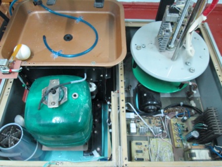

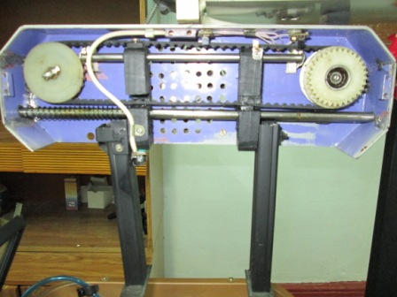

Механику робота почти доделал. Общий вид:
IMG_1997.JPG [58.55 KiB]
Схват манипулятора:
IMG_2011.JPG [51.45 KiB]

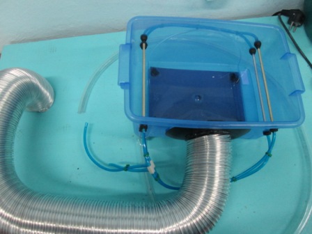

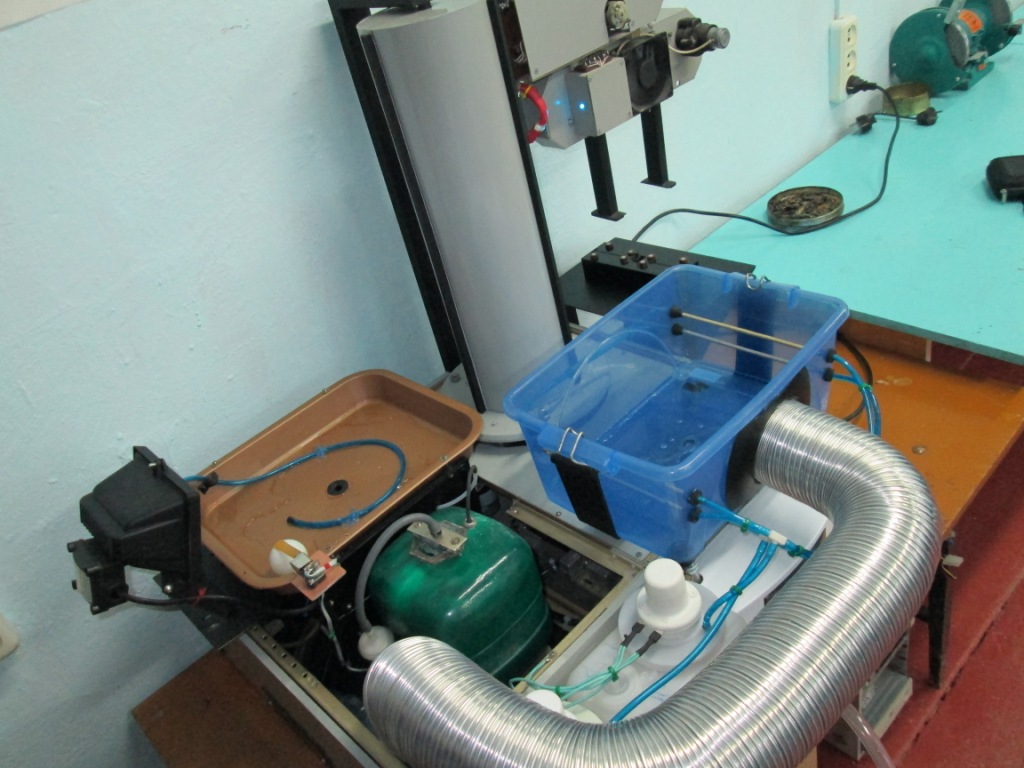

Ванна для травления:
IMG_2001.JPG [59.86 KiB]
Камера для промывки и просушки платы( пока снята с робота):
IMG_2005.JPG [42.43 KiB]
 Заголовок сообщения: Re: Робот для травления печатных плат.
СообщениеДобавлено: Сб ноя 16, 2013 21:43:35
Рейтинг сообщений: 13
Зарегистрирован: Чт янв 10, 2013 21:03:18
Сообщений: 147
Осталось для него написать управляющую программу под ATmega 16

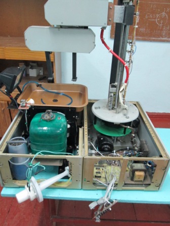

Вид слева:
Комментарий к файлу: Робот (вид слева)
IMG_2015.JPG [187.37 KiB]

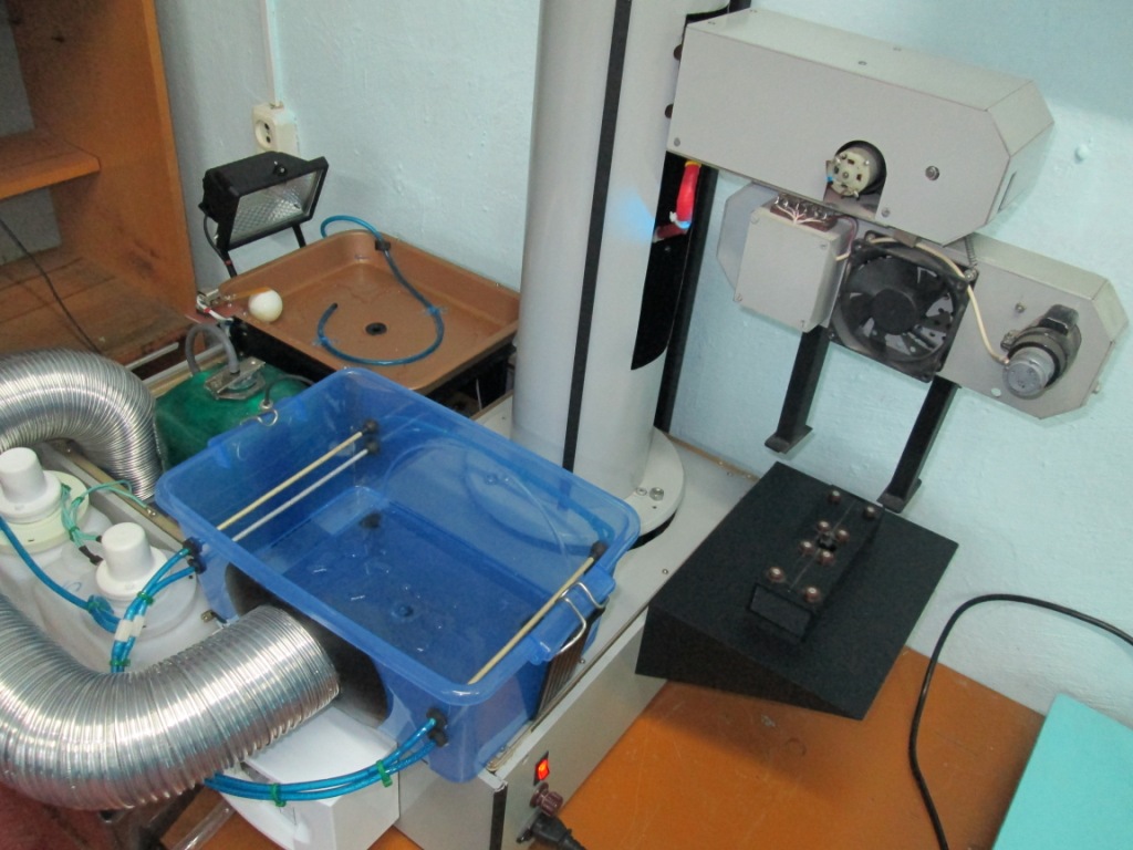

Вид спереди:
Комментарий к файлу: Робот (вид спереди)
IMG_2017.JPG [173.11 KiB]

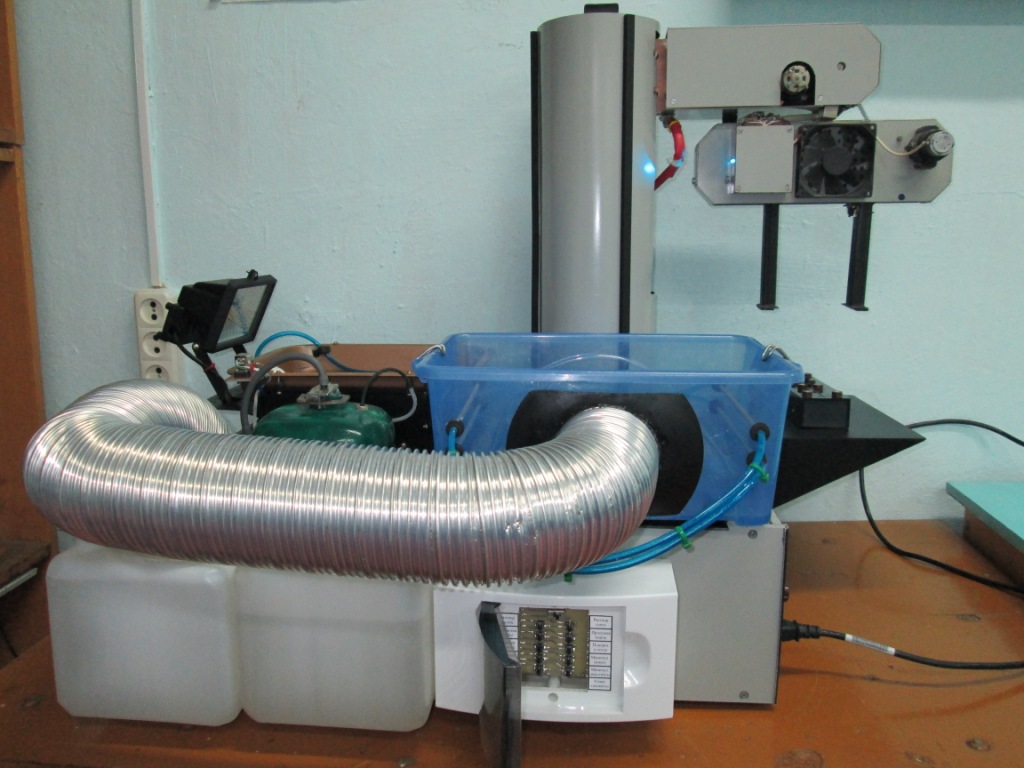

Вид справа:
Комментарий к файлу: Робот (вид справа)
IMG_2018.JPG [181.42 KiB]
СообщениеДобавлено: Вс ноя 17, 2013 22:24:08
Карма: 43
Рейтинг сообщений: 167
Сообщений: 35639
Ну....мастер!!! Молодец! А я думал - болтаешь....Извини. если ранее обидел. Прими мои аплодисменты!

МКС, на вид работоспособная конструкция. Непонятно зачем ранее нужно было "запускать пузыри"?

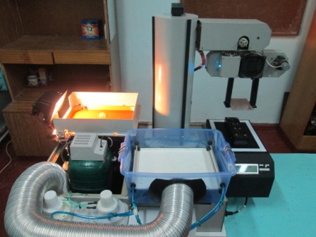

Ну вот... наконец таки собрал: http://youtu.be/z50avVNSt_U . Правда без лазерного сканера. Да он, действительно, и не нужен.
IMG_2039.JPG [48.86 KiB]
Поздравляю! Отличный агегат. Может служить примером для подражания и совершенствования. Успехов в работе. МОЛОДЕЦ!

Отпад!!! Поздравляю с такой серьёзной конструкцией.
Предложения:
1. Можно объединить ванну травления и промывки в одну. После травления быстренько сливать ХЖ в свою ёмкость, а водой, промывающей плату заодно промоется и ванна травления. Грязную воду при этом процессе лучше сливать в канализацию, а не в баклажку.
2. На объединённой ванне лучше, наверное, сделать более высокие борта.
3. Процесс окончания травления, всё-таки, лучше контролировать автоматически, хотя это и довольно трудноосуществимо ((( Пару мыслей в этом направлении у меня есть:
а) Можно замерять сопротивление травящего раствора (установить в углах ванны по электроду из нержавейки), его температуру, а также учитывать толщину медной фольги на текстолите. Исходя из измеренного сопротивления, температуры и внесённой через меню блока управления робота толщины медной фольги можно будет рассчитывать время травления. Правда придётся провести несколько пристрелочных травлений для вывода и калибровки формулы расчёта.
б) На захватах можно устанавливать или полоску медной фольги, или медную проволочку таким образом, чтобы они погружались в ХЖ вместе с платой. Когда ток через полоску/проволочку перестанет течь - сливать ХЖ и промывать.
Успехов , коллега!
Благодарю за идею! Надо будет обдумать :write:

Прикольно, но чуть покритикую, ок?
1. Лучше вертикальное размещение платы. Тут банально и две стороны разом проще травить, и стекать будет на автомате и места меньше займет.
2. Опять-же при отмывке - можно вверх-вниз водить под струей...
3. Как я понял - отталкивались от имевшегося манипулятора? Проще было-бы двухкоординатник - лево-право, вверх-вниз.
А так - хороший пример того, до чего может довести кота лень: у меня сейчас что-то типа этого в разработке, но дополненное ванной для раствора соды, чтобы проявлять фоторезист...
Идея с распылителями для очистки плат признана годной и что-то типа этого точно сделаю.
