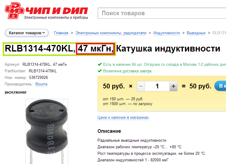

Дросель такой RLB1314-470KL@BOURNS
Завтра отмою ПП от флюса и выложу фото, транзистор не убирал, т.к все заработало оставил все согласно схемы.
Куда катится мир? (рукалицо)

Да... ala-a-din, нужно срочно учить обозначение элементов! Тимофей глазастый! А ведь никто не обратил внимания...

Для меня загадка - как с таким номиналом в принципе высокое формируется...

:oops: стыдно
поставил такой K107-4] Дроссель 8x10 470 мкГн полевик, дросель холодные. :)

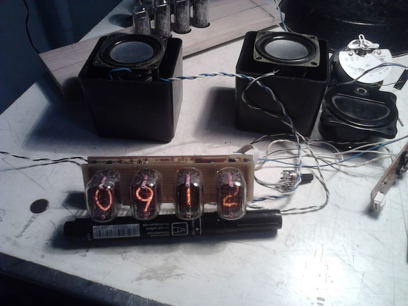

mss_ja писал(а):
все делаю так чтобы нравилось себе.
А у меня всё началось с подаренных мне 2х 16ти разрядных калькуляторов.
Как включил один из них и сразу влюбился в газовый разряд.
Первые часы сделал из ламп калькулятора.
Когда писал прогу сжёг кучу ИД1 , решил попробовать BU2090 + транзисторы КТ940.
Появилась засветка долго боролся с засветкой, но разобрался - диоды + стаб.
Тогда с инетом были большие проблемы.
Потом я обобрал весь рынок на Инки и люминесцентные.
Потом начал искать лампы в инете и напоролся на этот сайт,
где и выложил самые первые свои поделки.
http://radiokot.ru/forum/viewtopic.php?p=104091#p104091
На часах справа стоит вертикально платка где находится BU2090.
Платка впаяна на место ИД1.
2 транзистора, которые видать, это на точки - в это время я придумал маятник из точек.
Потом как какой нибудь индикатор получилось найти делал под него полное устройство.
На форуме выложен весь ход моей истории.
Если попадались корпуса я делал под них.
Соответственно под новый корпус новые идеи.
Как индикаторы закончились начал эксперементировать со спец. эффектами.
