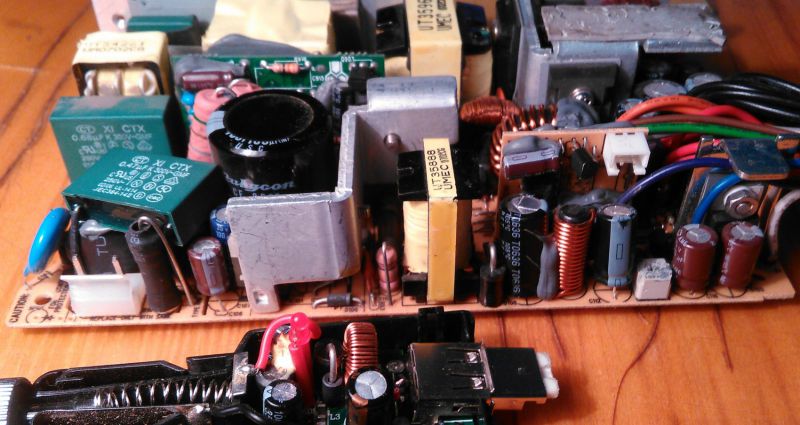

Общий вид (с подстроечником на 10к):
Преобразователь:
Дроссель:
http://voltmaster-samara.ru/products/in ... h10mm-vert
Преобразователь снизу:
Преобразователь (вид сверху)
Общий вид снизу:
В общем, поменял я 10кОм резистор на 50кОм - появилась возможность регулировки. Правда, опять не слишком помогло. Регулируется напряжение от 29 до 41 вольт. (при входном 12 вольт, при 18 - до 46... больше не рискнул.)
Попробовал поменять маленький дроссель на безымянный побольше (Вынут из старого модема Zyxel1496E+, есть на одном из фото) - не помогло. Напряжение упало примерно на 10 вольт.
Пробовал менять диод на 4007. Также не помогло. Единственное, что изменилось - появилась регулировка с резистором 10кОм, правда от 12 до 29 вольт...

Дроссель 400мА - выкинуть нафиг. Минимум раза в 4 больше надо.
Если UF4007, то правильно, но если 1N4007 - это не правильно.
Да нет, это был SM4007 - аналог 1N4007...
А с дросселем - непонятки :( Они либо слишком мелкие, либо безымянные, либо огромные. Какой вообще нужен? И откуда его можно выдрать? Или намотать... Купить, как показывает практика, скорее всего, не получится.

1N4007 в преобразователь ставить нельзя, он слишком медленный, работать не будет

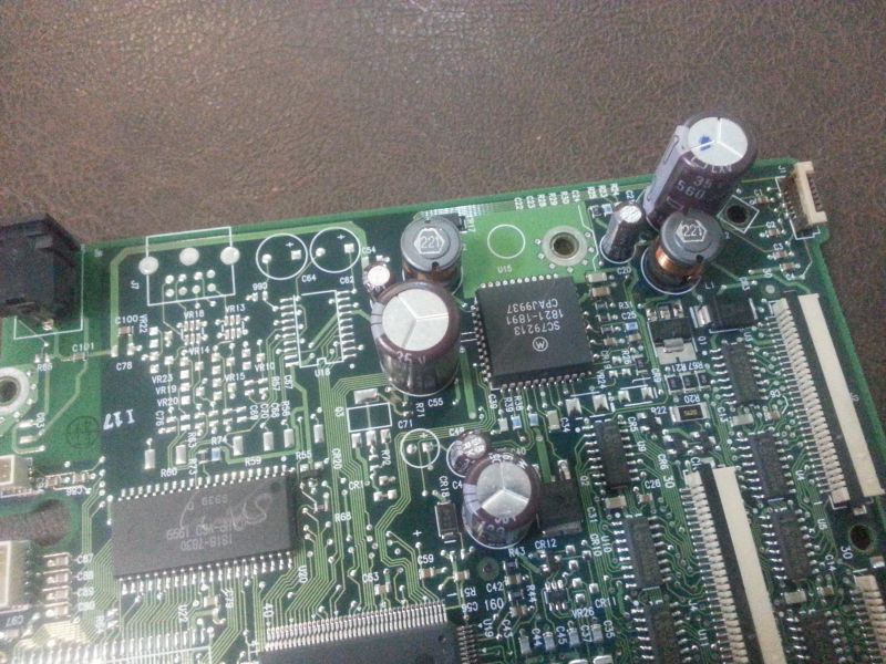

На платах от старых струйных принтеров можно взять неплохие дроссели.

Да диод не пойдёт.
Поставьте HER107
Дроссели стоят в платах с цифровыми усилками от дом. кинотеатров и т.п.

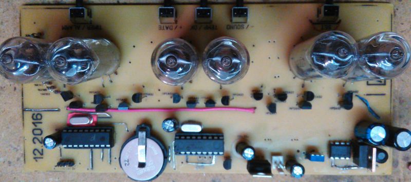

Собираю четырехламповую версию этих часов.
http://robocua.blogspot.com.by/2014/07/nixie-clock.html
Вопрос по датчику ds18b20. Не могу понять, какой стороной ставить. По схеме из статьи 1 нога питание, 3 земля. А по даташиту, первая земля, а третья - питание. Так как ставить?

Поставьте 1 лапу DS18B20 в 3 гнездо разъема.

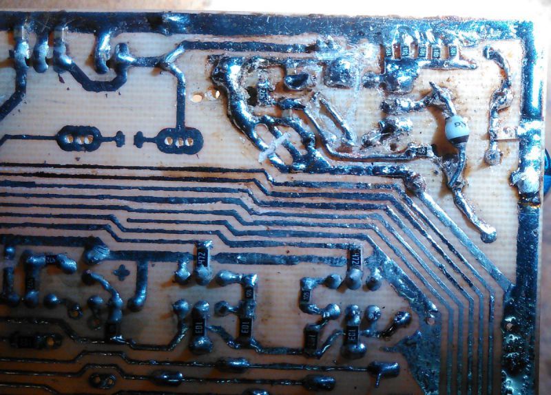

В общем, собрал плату, попытался прошить, но avrdude пишет, что чип не отвечает. Проверил , вродь все нормально спаяно. Есть еще один чип atmega8a, хочу на него провода припаять да попробовать к нему подрубится. Можно ли так сделать, или ему еще обвес какой-то нужен?
СообщениеДобавлено: Пт дек 30, 2016 23:45:03
Рейтинг сообщений: 252
Зарегистрирован: Пн апр 14, 2008 12:54:35
Сообщений: 1288
Откуда: Город ГЕРОЙ Ленинград
Для начала, поставьте в проге минимальную частоту для соединения с мегой, они с завода затактированы на 1МГц со встроенного RC-генератора.
