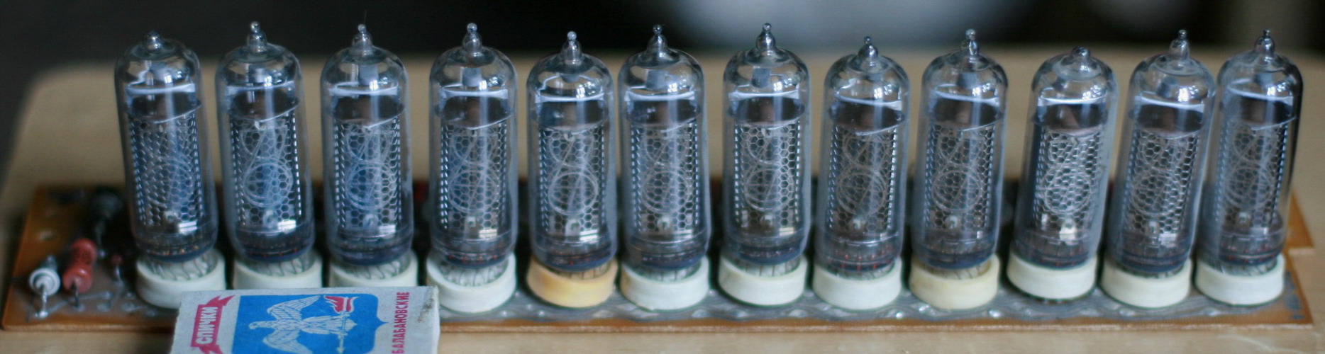

nonro Помогу вам, если это конечно вам поможет.
Одна из моделей калькулятора "Искра".
На плате с ламами стоят МП26Б.
На доп. плате стоят КТ605Б.
Кол-во совпадает с кол-вом лапм.
Следовательно по 2 транзюка на одну лампу.
Как посмотрите схема сложновата будет.
Засветки ламп в калькуляторе нет.
Вот сайт где музей старой техники.
http://www.leningrad.su/museum/
Хозяин этого музея тоже тут присутствует -
его зовут Sergei Frolov
напишите ему - возможно у него схема найдётся.
Будете знать как собрать.
Удачи.....
:beer: :beer: :beer:
:beer: :beer:
:beer:

СообщениеДобавлено: Сб апр 29, 2017 19:28:18
Карма: 123
Рейтинг сообщений: 7959
Сообщений: 39199
дык схема известная последователное включение Н-транзюков... схема похожая на каскож ироко применялась в те давние времена когда самым высоковоттным был 60в транзюк..кстати комутация там наверняка селпна в пределах ОБР а не как у вас с 3-4кратным превышением...мп вообше уникалные были при своих 100ма легко качали лампочку 6в 300ма вопреки всем прогнозам...
но конечно дохли там со временем..

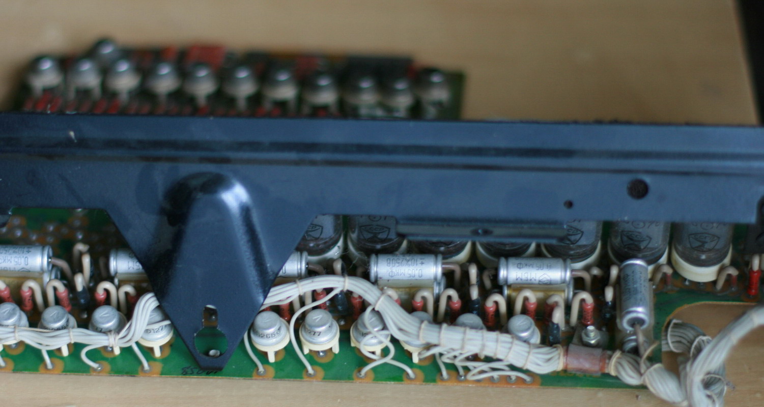

nonro писал(а):
схему точную можно? если точно знаете)))
Схемы у меня нет.
Вы напишите ЛС Sergei Frolov он, я думаю, даст вам схему если есть конечно.
Вот ещё платку нашёл, от чего она я не в курсе - 77г.
Транзисторы все КТ605Б.
IMG_5236.jpg [232.03 KiB]
IMG_5235.jpg [225.58 KiB]
а там катоды все параллельно у ламп? динамика? судя по тому что и ламп и кт605 12штук, похожи на анодные на одном транзисторе)) А там перерисовать никак нельзя один ключик? :oops:
Или сфотографировать крупно дорожки с обеих сторон :beer: :beer:
