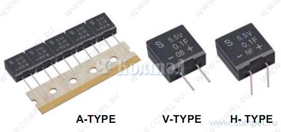

СообщениеДобавлено: Пт июл 14, 2017 06:25:58
Карма: 46
Рейтинг сообщений: 977
Сообщений: 7615
Откуда: г. Россия
Возможно, в счётчике стояла другая МС. Например, DS1340 - там есть даже встроенный зарядник аккумулятора (кот. подключается вместо батарейки).
Эти аккумуляторы зовутся ИОНИСТОРЫ.
Добавлено after 2 minutes 29 seconds:
Я уже использовал эти ионисторы - хватает на 2,5 суток.
ио 5.5в 2.jpg [17.63 KiB]
Ионистор 1 Ф x 5.5.jpg [12.71 KiB]
