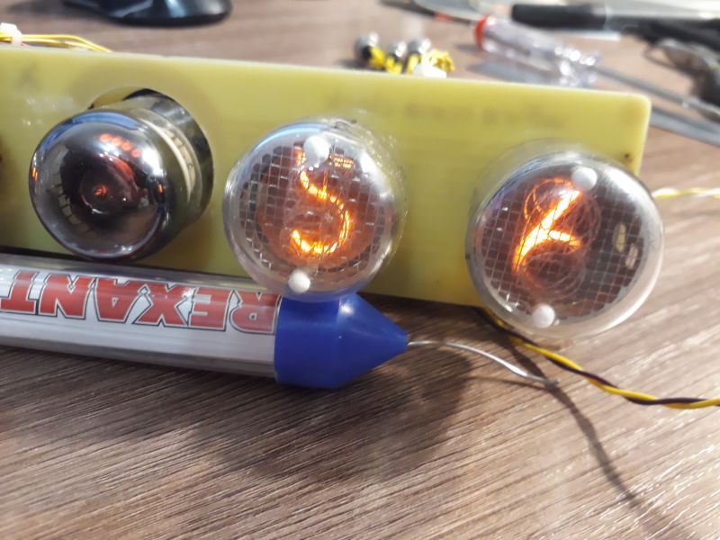

Коллеги, снова ненадолго хочу привлечь ваше внимание к своей проблеме. Заменил лампу, теперь все ок, горит, но цифры светятся не полностью. См. фото. Сначала предположил, что надо увеличить ток. Для этого уменьшил сопротивление 4,7К в цепи питания оптронов в два раза - не помогло. Собственно смущает, что такой эффект только на одной лампе. Может опять лампа дефективная?
СообщениеДобавлено: Пн янв 29, 2018 19:39:43
Карма: 35
Рейтинг сообщений: 239
Зарегистрирован: Пт сен 30, 2016 20:52:15
Сообщений: 1303
Откуда: Белгородская область.
Поменяй лампы местами и поймёшь лампа или нет. Оптрон так же поменяй местами. Сравни напряжения на лампах.

У них по две сетки. Может забыли одну подключить как вариант.

Скорее всего лампа 99,99999999999999999999%

Перегрев при пайке, разгерметизация и ага....я так думаю....

Такие лампы на разъёмы надо ставить (не зря же конструкторы это предусмотрели?) или паять ну очень аккуратно и желательно чтоб опыт был в таких вещах.

да просто отравленная лампа. с ИН4 это часто бывает

Включите в сеть через диод и резистор 15к-20к и за 12ч-1сутки цифра полностью засветится.а сетку любую можно подключать,разници незамечал.
Ну и да,лампы надо проверять перед установкой
