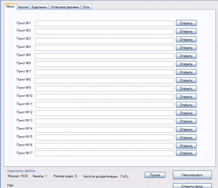

Подскажите, есть ли проекты часов с лампами, где время озвучивается словами,
чтобы у пользователя была возможность простой замены слов (звуков).
Обновление звуков, например, подключением через USB к ПК.
Второй вопрос, есть ли доступные наборы звуков времени для часов,
например, "один час"... "двенадцать часов".
Пока непонятно как с наименьшими программными затратами это сделать,
звуки очень много места в программе занимают.

Ну не совсем, на сой взгляд, это нужно часам. Я решил что, именно говорить, время не нужно совсем, т.к. можно посмотреть на часы и определится со временем.
Возможно, это пригодится для людей с ограниченными возможностями. Функция реализована, но не используется.
Проговаривать ли каждый полный час? Думаю над этим.
А вот для проговаривания пунктов меню в часах, говорилка очень полезна. Т.к. информационность цифр в меню, просто = 0.
Как то так(звук снят тихо):
Именно в этих часах, звук хранится на карте памяти. При подключении к ПК , часы представляются флешкой и вы можете стирать добавлять перезаписывать звуки, так же они могут представится COM портом и с помощью программы настраивать из фунции в удобном и информативном виде :tea: .

Вопрос немного не понят. Вы храните звуки во флеше контроллера или сам алгоритм у вас много занимает?
В новые часы на стареньком PIC16F887, удалось впихнуть и ws2812 под лампы, и звук, и пару радио датчиков. Тем не менее, осталось чуть флеша. :solder: И, наконец то, в последствии , не нужно будет напрягать мозг, вспоминая что за пункт меню светится на экране. :idea:
Видео не могу снять,т.к. вчера их "раскидал" что бы в корпус запихнуть :( . Н

RoboC> Вы храните звуки во флеше контроллера
Есть желание сделать проще и компактнее => хотелось бы во флеши.
RoboC> В новые часы на PIC16F887, удалось впихнуть и ws2812, и звук, и пару радио датчиков.
Для ws2812 больше нужна скорость, чем место под код.
Звук какой и как реализован - внешняя карта или флешь?
файлы, которые я выложил , отлично влазят в микросхему at45db161 ценой 75 рублей. Eсть еще больше 45db321, но она дороже.
У нее есть команда Continuous Array Read , которая очень удобна для воспроизведения звука. Позволяет с большой скоростью получить данные и пихнуть их в PWM. Одна команда R/W SPI и байт данных у вас готов, не надо мучаться с буферами, фат и не читаемостью SD карт.Вообшем, экономит кучу места для слабого контроллера.
Заливете в микросхему данные raw , на программаторе или через USB, или, как у меня, по Блютуз и вперед.
Я написал программу, которая из wav файлов делает нужный образ флешки, а потом по блютуз его можно залить в часы :beer: .
Каждый сам может сделать, любое голосовое сопровождение и залить.

RAW, образ флешки, использовать Ваш софт,
найти блютуз или пробросить через USB-UART.
Как-то неестественный пользовательский ад :facepalm: .

не разделяю ваш писсимизм.. в часах на видео все храниться на карте и общение с ними происхрдит без сторониих программ. Далеко не каждый соберет эту плату на stm32.
Вы сделаете лучше и выложите в общий доступ ?
Пока, кроме моих предложений , я больше энтузиастов не наблюдаю.
