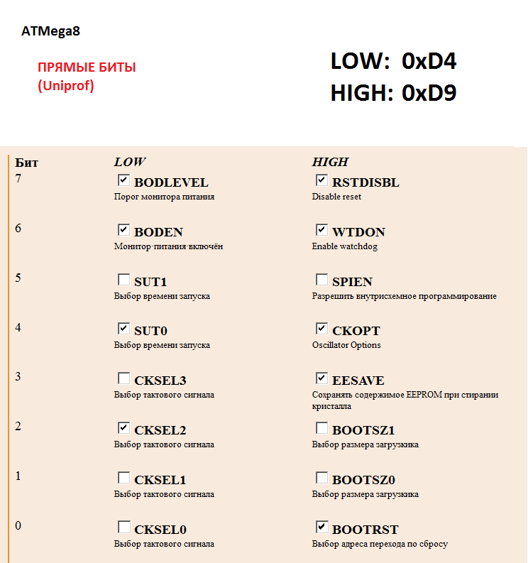

Господа, вы меня конечн пардоньте но я опять со своими часами поворчу ...
Короч с нагревом и питанием решил (180 товарещей вольт без проблем), все холодненькое.
Но теперь такой баг (очень сильно извиняюсь за качество, не было возможности сделать нормально).
Но суть в чем, 9-ка горит норм и постоянно. Все остальные хоть 200 вольт, хоть 170 подай не горят и все. Какая то не понятная засветка с синим огоньком. Ставил с99 эффекта 0. Ключ irf740 в паре с bc807-25, токовый датчик 0.18, катушка 220 генадиев.
Дешифратор менял не помогло, контроллер шил аналогично.
В какую сторону копать?
p/s навесной монтаж чтоб лишний раз не мучать smd площадки.

Копать в сторону дешифратора или прошивки или фьюзов. :)
Мало информации о том что вы сделали что бы так получилось.

Я сам не знаю что я сделал :)))
У меня сейчас сборная солянка из 3-х проектов. Но прошивка не менялась т.к сперто с рабочего проекта. Дешифратор менял, не помогло "ни на грамм".
У меня разница только в добавлении сенсорных кнопок, диодиков, беспроводного питания. Но все это не привязано к прошивке.

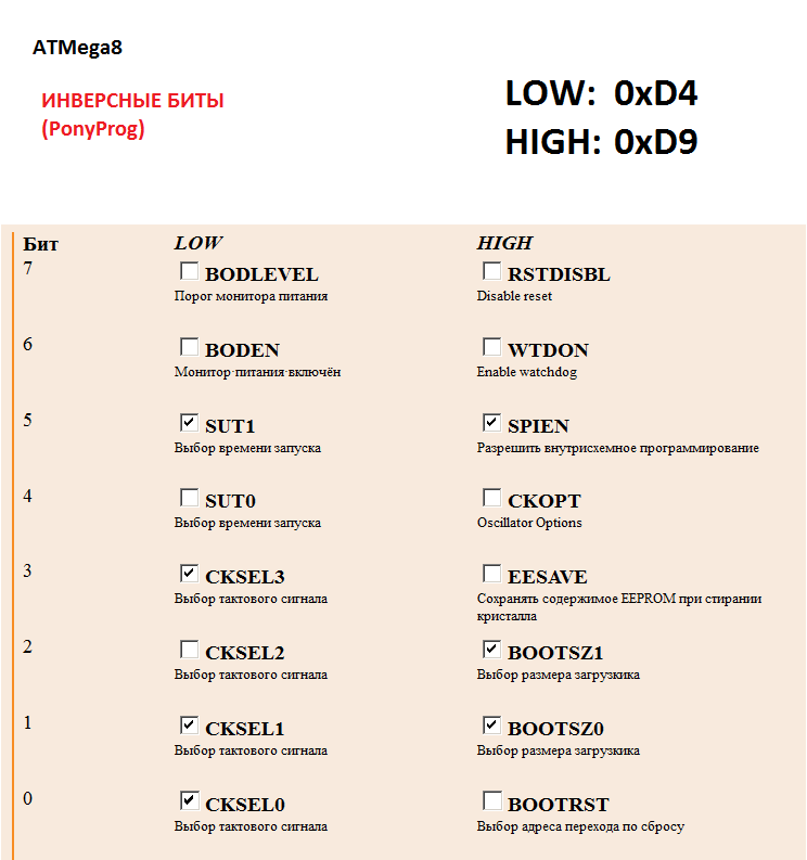

Относительно прошивки:
Шил через "avrdude_prog v3.2" фьюзы выставлял по приложенной картинке, сборка на ATM-8, прогер usbasp.

зорро, замерьте напряжение питания на дешифраторе.
4,98 вольт (питание на вход если я правильно понял).

zorro_441, либо дешифратор, либо атмега не работают...
можете выложить фото обеих плат в хорошем разрешении?
Так же проверьте дорожки между МК и дешифратором на предмет обрыва.

Такое впечатление что аноды не подключили, или не ту ногу анодом назначили.

Господа, всем доброго времени! :))
Как оно говорится "утро вечером мудренее" . Приснилось мне во сне что у меня коротит атмегу. Думаю да ну нафиг, все промывал в УЗ ванне и т.д Но надо проверить ....
И вы не поверите, но нашелся волосок от оплетки "для выпайки" меж пинами на дешифратор! Как это произошло ХЗ учитывая что прозванивал. Но однако все завелось!
Будем мучать дальше :)))
